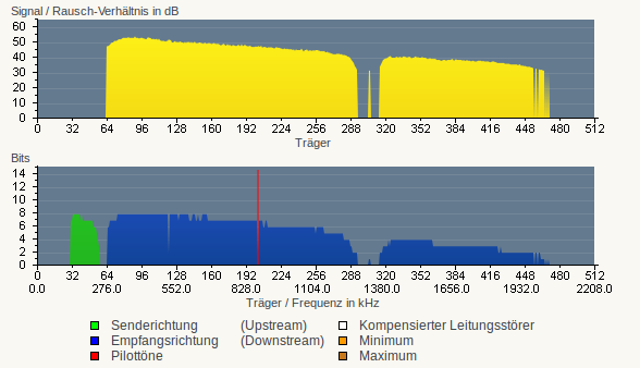

Ich hatte in letzter Zeit ziemliche Probleme mit Arte übers Internet:
ewige Wartezeiten, bis ein Film überhaupt erst einmal begann und dann -
wenn es gut ging - ein elendes Geruckel und häufiges Hängenbleiben, das
ohne Neustart des Films nicht zu überwinden war, oder - in ganz üblen
Zeiten - sage und Schreibe 5 Sekunden Film innerhalb einer Stunde.
Ich hatte das Phänomen beim Provider reklamiert, aber von dort kam immer
nur stereotyp, es läge an meinem Router, die Leitung sei in Ordnung. Ich
soll mir einen neuen Router besorgen.
Das habe ich dann auch mal wieder getan und die Ersatz-FB 7270 v2 gegen
eine 7270 v3 ausgetauscht.
Zeitgleich erhöhte sich sich die Leitungskapazität in den
DSL-Informationen von bisher ~12000 kbit/s auf über 16000. Arte-Filme
liefen mit der neuen FB besser, aber noch nicht gut.
Das änderte sich erst im Lauf der letzten Woche: Filme laufen jetzt ohne
Geruckel und starten auch sehr schnell.
Kann das was mit dem Wechsel des Routers zu tun haben, oder hat sich da
am anderen Ende der letzten Meile endlich mal jemand erbarmt, ein
anderes Teil einzubauen?

Das hätte Dir Deine Fritzbox verraten können. Auf deren
DSL-Informationsseite verrät sie auch, was für eine Art Gegenstelle
verbaut ist. Vielleicht hast Du Dir das ja mal gemerkt/aufgeschrieben,
und kannst das mit dem vergleichen, was Dir jetzt angezeigt wird.
Meine heimische Fritzbox erzählt was von "Centillium", meine im Büro
etwas von "Infineon".

Das Diagramm des Signal/Rauschabstandes, das die FB anzeigt, sieht jetzt
völlig anders aus, als früher: in der Mitte ist eine Lücke mit einem
Peak in der Mitte - das war früher nicht so.
Jetzt fragt sich natürlich, woher dieses Spektrum kommt - von der FB,
oder vom anderen Ende
