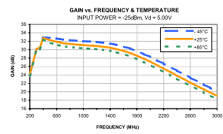

Hallo an alle,
mal eine Verständnisfrage:
Wieso singt bei steigender Temperatur die Verstärkung eines LNA?
Ich hätte eigentlich gedacht, dass durch eine erhöhte Temperatur die
Leitfähigkeit bei Halbleitern steigt?! Liegt es daran, dass der
Widerstandswert der verbauten Widerstände mit steigender Temperatur
steigt?
hatte auch schon im Internet geguckt, aber leider nichts finden können.
Vllt kannn mir jmd von euch auf die Sprünge helfen.
Danke im voraus

Es handelt sich um eine Eigenschaft der Halbleiter, die Widerstände
ändern sich fast überhaupt nicht.
Und zwar kann Wärme einmal ein Rauschen, eine Rauschspannung in und an
Bauteilen jeder Art erzeugen, zum anderen erzeugt sie eine verbesserte
Leitfähigkeit in Halbleitern, welche sich jedoch einer Regelbarkeit
entzieht.
Hohe Temperatur bewirkt somit eine Qualitätsminderung im Halbleiter.
Ich würde es so nehmen, wie es ist.

Richtig, die Leitfähigkeit des Halbleiters steigt mit steigender
Temperatur. Das eigentliche Problem ist: Durch steigende Temperatur
werden mehr und mehr Ladungsträger aus dem Valenzband in das
Leitungsband gehoben. Resultat ist, dass die Steuerbarkeit des
Halbleiters abnimmt. Silizium erreicht bei ca. 200°C die Eigenleitung,
d.h. es ist dann nicht mehr praktisch steuerbar.
Nur ein kurzer Erlkärungsversuch, die eigentliche "Mechanik" ist noch
etwas komplizierter und wird an Unis nicht selten über mehrere Semester
den Studenten beigebracht.

Vielen Dank für eure Antworten. Es war mir schon klar, dass ich die
Eigenschaft nicht beeinflussen kann, und der Verstärker so arbeitet wie
er arbeitet. Es war wie gesagt er eine Verständnisfrage und hat mich
einfach interessiert.
