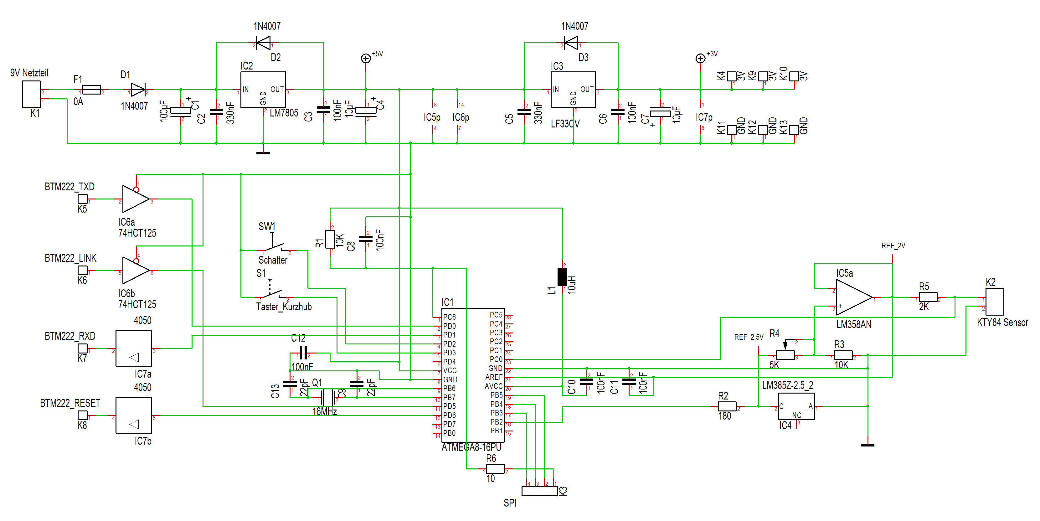

Hallo leute,
Wie der Titel schon sagt möchte ich eine Temperaturmessung mittel der
KTY84 Diode durchführen, diese digitalisieren und über das BTM222 Modul
übertragen.
Ich habe nun einen Schaltplan erstell den Ihr im Anhang findet. Auf der
rechten Seite werden die ~4V vom Port des Atmegas mittels LM385 auf 2,5V
gebracht und danach mit einem Spannungsteiler auf 2V herunter geteilt,
da der ATmega8 eine minimale Referenz-Süannung von 2V verträgt und ich
den Strom des KTY gerin halten möchte. Durch den Impedanzwandler wird
dann die Referenzspannung für den Referenzeingang des ADCs und dem KTY
zur verfügung gestellt. Wäre das so realisierbar oder wird das dann
durch den OPV nicht genau?
Habe ich auf dem Schaltplan noch etwas vergessen/ falsch geplant? Wäre
schön wenn ihr mal drüber schauen könntet...
Danke im vorraus!
Laß den ganzen Krempel mit Aref weg, und mache eine
ratiometrischeMessung, wie das Schaltbild hier zeigt:
Beitrag "PT1000, einfache Auswertung mit AVR (ATmega328)"
Wenn man den Sensor nur kurz zur Messung aktiviert, bleibt die
Eigenerwärmung minimal, sie kann vernachlässigt werden.
Ob PT1000, KTY81 oder KTY84, die Sensoren sind sich ähnlich. Ohne viel
Rechnerei kann man sie anhand von Tabellen auswerten wie hier im
Programm gezeigt:
http://www.mino-elektronik.de/7-Segment-Variationen/LCD.htm#lcd7
Weder die Referenzspannung noch die Speisung des Temperatursensor muss
stabilisiert sein. Ein simpler Spannungsteiler nach 5V genügt (und 5V
als Aref). Wenn du den Strom gering halten willst, dann nutze einen I/O
Pin als Ausgang, um eben diese 5V zu schalten. Und wenn da nur 4,5V raus
kommen ist das auch egal.

Richtig! und jetzt ist die Schaltung fertig erstellt... es geht hier ja
nicht mehr um die Temperaturmessung sondern um die Schaltung...
Was ich ja eben in den letzten Sätzen ausgesagt habe:
