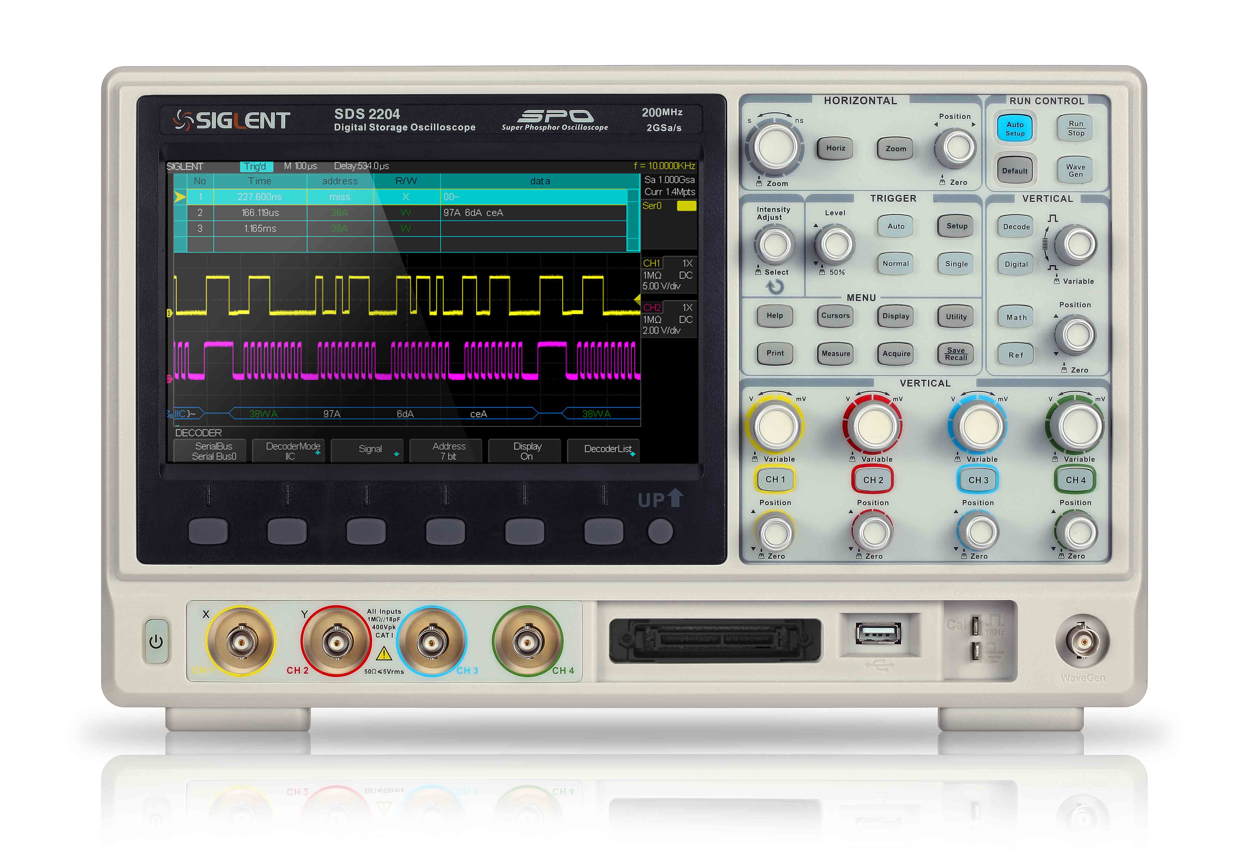

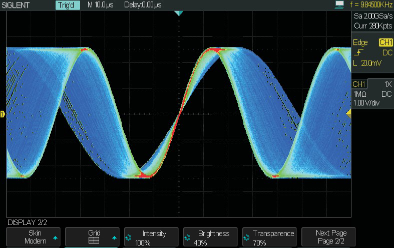

Siglent SDS2000 Serie
- getrennte Drehgeber für Kanal, Position, Kanalmenü
- Eingangsimpedanz 1MOhm oder 50 Ohm
- mit Probe, Tastkopferkennung (1:1, 10:1 etc)
- gutes 8" TFT, Bedientasten unten
- digitales Triggersystem
- SPO-Technik,
  256 Helligkeitsstufen oder Temperaturfarbstufendarstellung zur
  besseren Darstellung des Signals, Signal-Häufigkeit-Verteilung
siehe Bilder
