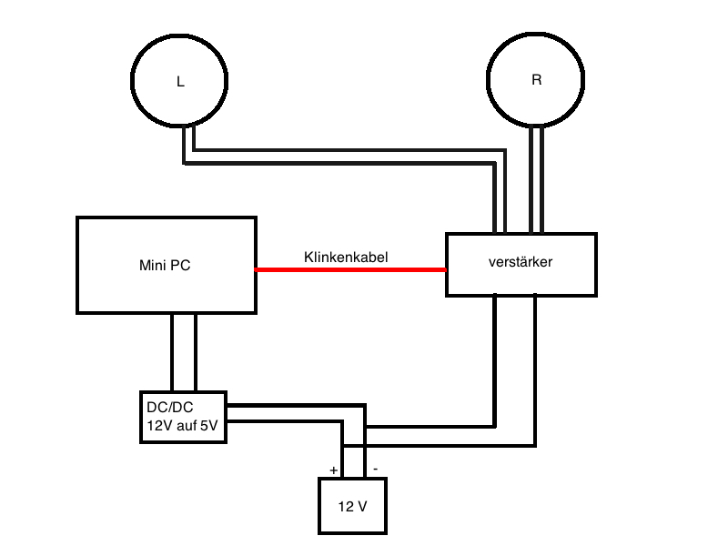

Wunderschönen guten abend,
Ich habe folgendes problem, wie im anhang zu erkennen bin ich gerade
dabei einen bluetoothlautsprecher selbst zu bauen mit einem raspberry pi
b+ einem verstärker (Stereo 20W Class D Audio Amplifier - MAX9744)
und 2 lautsprechern.
Verstärker muss mit 12V und der Raspberry mit 5v eingespeist werden da
ich aber gerne nur eine eingangsspannung in der box hätte habe ich mir
einen DC/DC regler (kis3r33s) bestellt alles zusammengefummelt und mit
nur einem 12V netzteil in betrieb genommen. Vom prinzip her funktioniert
auch alles bis auf die tatsache das ich fürchterliche störgeräusche
bekomme.
Bin selbst elektriker und kann fast mit sicherheit sagen das es KEIN
50HZ brummen oder ähnliches ist. es ist ein bisschen quitschen ein
bisschen rauschen und wenn schreib und lesezugriffe gemacht werden kann
ich sie sogar hören ;-)
trenne ich das klinkenkabel vom verstärker ist das geräusch weg weshalb
ich annehme das die störungen nicht rückwärtig über die stromversorgung
statt findet.
verwende ich das 12V netzteil für den verstärker und ein weiteres 5v
netzteil für den raspberry ist die störung ebenfalls weg.
weshalb es ja doch irgendwie etwas mit der stromversorgung zu tun hat.
lasse ich den aufbau wie im bild zu sehen und tausche den raspberry
gegen mein handy läd mein handy wunderbar und musik kommt auch aus den
boxen nur ohne die störung
PUHHHH :-D
kann mir zufällig jemand ein tipp geben was ich tun könnte :-)
vielen dank im voraus
Tim
> statt findet.
Zumindest produzierst du mit dem Schirm des Klinkenkabels eine
Brummschleife, denn RPi und Amp sind ja schon über die Masseleitung der
Stromversorgung verbunden.
Gehe also systematisch vor: Trenne RPi und Amp und höre mit einem
Kopfhörer erstmal in den Audioausgang deiner USB Soundkarte rein. Ist es
sauber? Sind schon Störgeräusche da? Stecke nun den Amp mit an das USB
Dings. (Wobei mir nicht klar ist, was das werden soll - Bluetooth
Lautsprecher gibts billig und säckeweise).
Man muss sich auch klarmachen, das der RPi ein kleines
Entwicklungssystem und kein hochwertiges MC Modul ist. Weder
Dauerbetrieb noch hohe Störfreiheit sind beim RPi geplant oder
realisiert worden.

Mim Kopfhörer keinerlei Probleme top sound.
Gehe auch von einem masse Problem aus aber wie könnte ich das Problem
beseitigen :-)

Baust Du den ganzen Lautsprecher selber, oder nur die Verstärkereinheit
mit bluetooth-Anschluss?
Für solche Zwecke gibt es bereits käufliche Lösungen um die 50,- und die
sind volldigital mit USB und S/PDIF- was ich bevorzugen würde.
Wenn Du es ganz hochprofessionell möchtest: Ich habe einen
bluetooth-Wandler von Nubert. Die haben sogar richtige
Hi-Q-Aktivlautsprecher mit Digitaleingang USB im Programm. Habe mir mal
die Kennlinien angesehen - da möchte man nichts mehr selber bauen :-(
Ich denke im Übrigen, dass Dein Quietschen von der analogen Verbindung
der Komponenten kommt. Da wird wohl der DC/DC Wandler einstreuen. Oder
Du hast Pech und der ist an der Lastgrenze und schwingt und produziert
deshalb nochmal extra Störung. Kannst Du den Strom am DC/DC am
Oszilloskop messen?
