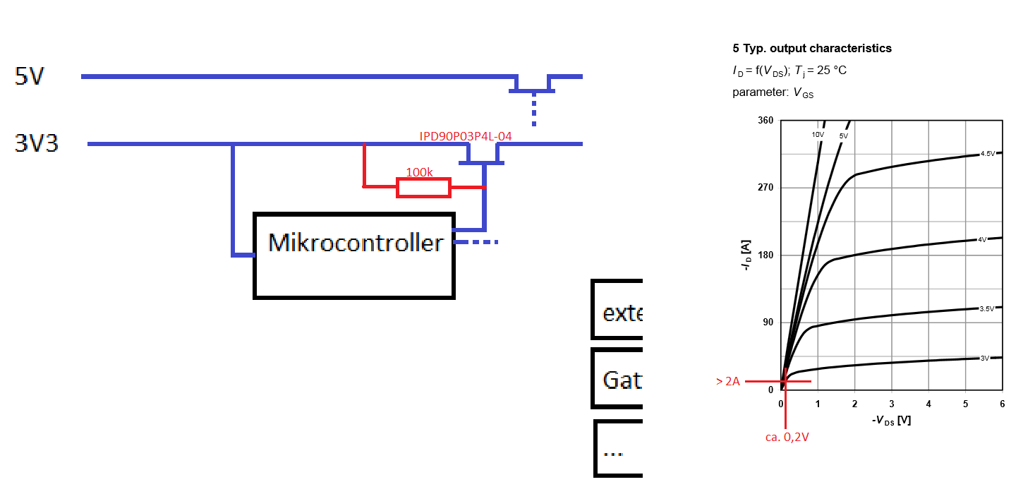

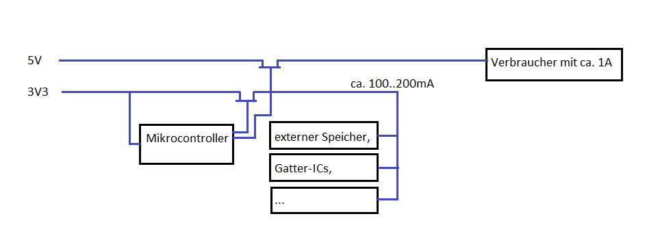

ich eine Eingangsspannung von 5V und von 3,3V. Die 3,3V sollen einen
Mikrocontroller versorgen. Während dieser im sleep-mode ist, soll er ein
paar ICs (welche on-board sind) von de 3,3V trennen um mehr Strom sparen
zu können.
Die 5V sollen ebenfalls getrennt werden können. Hier ist es aber auch
ok, wenn die Spannung mal 500mV absinken sollte. Würden bei den 3,3V bis
zu 500mV absinken, würde der ein oder andere IC unterversorgt sein.
Ist das ok, wenn ich die Spannung wie im Bild mit je einem MOSFET
schalte oder würdet ihr einen anderen Weg gehen? (Relais möchte ich
nicht einsetzen)
> schalte
Im Prinzip ja. Der Knackpunkt sind bei solchen Schaltungen aber die
Details und genau die fehlen. Mal ein paar Stichpunkte:
- welche MOSFETs genau?
- wie genau angesteuert?
- was ist mit Leitungen zwischen dem dauerversorgten µC und den
abgeschalteten Teilen der Schaltung?
Und natürlich mußt du dir im Klaren sein, daß kein MOSFET der Welt eine
Spannung mit 0V Spannungsverlust schalten kann. Ein bisschen Verlust ist
immer. Also überlege dir erstmal, wieviel Spannungsverlust jeweils
tolerierbar ist (bei maximalem Strom) damit du danach die MOSFETs
aussuchen kannst.

Gibt nur 2 Probleme. P-Mosfet mit geringen Rds und 3 Volt Gatespannung
sind recht selten. Und dann die 100k zwischen G und S nicht vergessen -
damit der Mosfet sicher sperrt, bis der MC initialisiert ist.

Danke für die Antworten. Ich habe mal alle Datenblätter meiner ICs
durchgeschaut. Die kleinste erlaubte Spannung für die 3V3 sind 3V. (Ein
Paar mV Sicherheitsabstand wären aber sicher auch sinnvoll).
Wäre der IPD90P03P4L-04 als MOSFET ok?
http://www.farnell.com/datasheets/1836586.pdf
Er hat einen Rds von nur 4.1mΩ. Laut Kennlinie könnte ich vielleicht mit
einer Ausgangsspannung von 3,1V rechnen. Allerdings bin ich mir beim Vgs
nicht sicher. Im Datenblatt steht für Vgs etwas von +5/-16V, was mich
ein wenig verwirrt.
OK. Dann sind also 300mV Spannungsverlust akzeptabel. Wenn deine IC
100mA brauchen, dann dürfte der MOSFET im eingeschalteten Zustand bis 3
Ohm Drain-Source-Widerstand haben.
Bei Ansteuerung mit V_gs=-10V. Da S fest auf +3.3V liegt, müßtest du G
dafür auf -6.7V bringen. Nicht so richtig praktisch, oder? Wenn wir
davon ausgehen, daß der µC das Gate des MOSFETs nur auf entweder +3.3V
oder 0V legen kann, dann brauchst du einen p-Kanal-MOSFET, dessen Rds_on
für V_gs = -3.3V spezifiziert ist. Und der dann unter dem Grenzwert für
deinen Verbrauch und 0.3V liegt.
> ein wenig verwirrt.
Das steht unter "Maximum ratings". Also die Werte bis zu denen der
Hersteller garantiert, daß der MOSFET diese "Behandlung" ohne bleibende
Schäden übersteht. Was daran verstehst du nicht?

Gast #3991952
Für solche Zwecke liebe ich den IRF7220:
Akzeptables DIP8-Gehäuse, gut mit 3.3V und weniger bedienbar, kleiner
RDSon (typ. 12mΩ bei 2.5V UGS bzw. 8mΩ bei 4.5V UGS) und 8A...11A IDS,
je nach Temperatur.
Nachteil: kann nur kleine Spannungen schalten, bis max. 14V, aber das
ist üblicherweise kein Problem bei den Versorgungsspannungen von
Digitalelektronik - und in deinem Fall auch nicht.
Über die Spannungsabfälle musst du dir keine Gedanken machen, die liegen
dann locker in der Toleranz der Regler.
