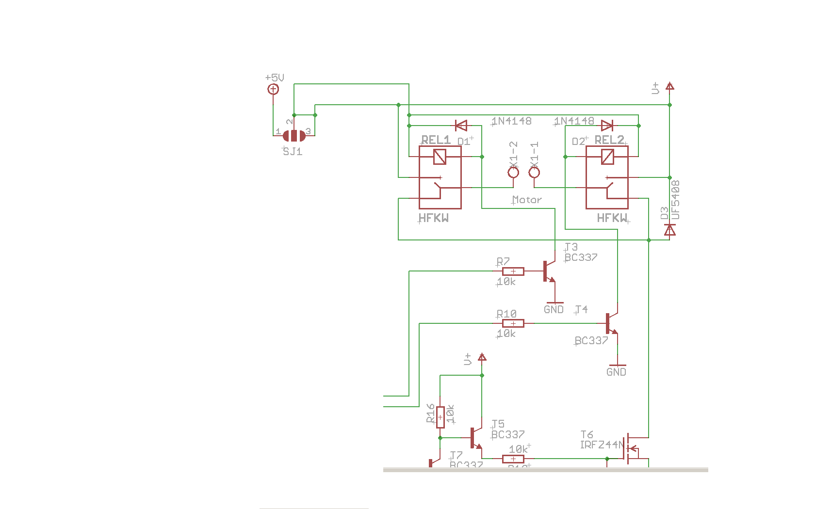

ich bräuchte diesmal wirklich recht DRINGEND Hilfe.
Es geht um die Induktionsspannung von einem Gleichstrommotor.
Es geht mir um D3 (siehen Anhang)
Im Ruhezustand liegt der Motor mit beiden Klemmen an V+.
Dann wird für Rechts/Linkslauf einer der beiden Relais angezogen und
schaltet zum T6 durch, der wiederum bei Aktvierung zu GND
weiterschaltet.
Nun geht es mir um den Auslauf des recht wuchtigen Motors und seine
Induktion.
In jedem Fall schalte ich den T6 als letztes an und als erstes wieder
aus, um  Funkenflug in den Relais zu vermeiden.
Die Frage:
Sollte ich nun unmittelbar nach dem T6 die Relais auch wieder beide in
Ruhezustand bringen (Beide auf V+ = Kurzschluss = Bremse = evtl.
Funkenflug beim Schalten)?
Oder sollte ich die Relais in der letzten Stellung (wie der Motor auch
bestromt wurde) stehen lassen und die Induzierte Leistung über D3
fließen lassen?
Ist dies der Sinn von D3?
Zu welchem Vorgang könnt ihr mir raten?
Grüße Oekel

Der Motor hat 2 Arten von "Induktion".
Die eine ist die "echte" Induktion (ie was man sich vorstellt wenn man
induktion hört). Nämlich, dass das Magnetfeld beim Abschalten des
Stromes zusammenbricht und eine recht hohe verpolte Spannung erzeugt.
Der andere Effekt wird auch oft Induktion gennant: Hier läuft der Motor
getrieben von Masseträgheit weiter in einer Richtung und arbeitet als
Dynamo (wenn auch mit schlechter Effizienz). Hier entsteht eine Spannung
in der " gleichen Richtung " wie die Versorgung vorher geliefert hat.
Deine Frage klingt so als würdest über "Typ 2" nachdenken. Dazu sind in
großen Maschinen oft Bremswiederstände enthalten die den Motor "sanft"
belasten und nicht rabiat kurzschließen.
Welche der drei Verfahren (Auslaufen lassen, Bremsen, Kurzschließen) für
dich das beste ist kann man so nicht beurteilen. Aber die Beschreibung
als "wuchtig" klingt nicht als würde ich das ganze kurzschließen wollen
Letztendlich soll kein Bauteil beschädigt werden, da die Drehrichtung
jede Minute geändert wird und das Gerät im Einsatz schon mal 4-6 Stunden
am Tag läuft.
Das Verhalten des Motors ist zweitrangig.
Aber habe ich es richtig verstanden, wenn es über D3=Freilaufdiode
geschaltet bleibt, dann läuft der Motor langsam aus (Namensgebung??).
Dies wäre ja dann vor einer Umpolung abzuwarten, um die Ströme in
Gegenrichtung beim Anlauf zu reduzieren.
(Hinzu sollte ich wohl noch mit PWM langsam anlaufen lassen, doch der
"geniale" Designer des Platinenlayouts, hat T6 nicht an einen
Hardware-PWM-Port gelegt)
Grüße Oekel

D3 beschützt v.a. T6 vor der "ersten Induktion" wenn er den Motor
schnell aus schaltet und frisst auch Teile von eventuellem EMV-Dreck von
Bürstenfeuer & Co.
Du könntest die Diode um einen Snubber und einen Bremswiderstand
erweitern. Damit könnte man dann mit minimalen Modifikationen eine
gemächliche Bremsung erreichen und hätte trotzdem noch den Schutz.
Da müsste man halt etwas mit den Werten jonglieren damit man:
a) Immernoch das Flyback unterdrückt ohne zu schwingen und
b) ein befriedigende Bremsleistung erreicht.
