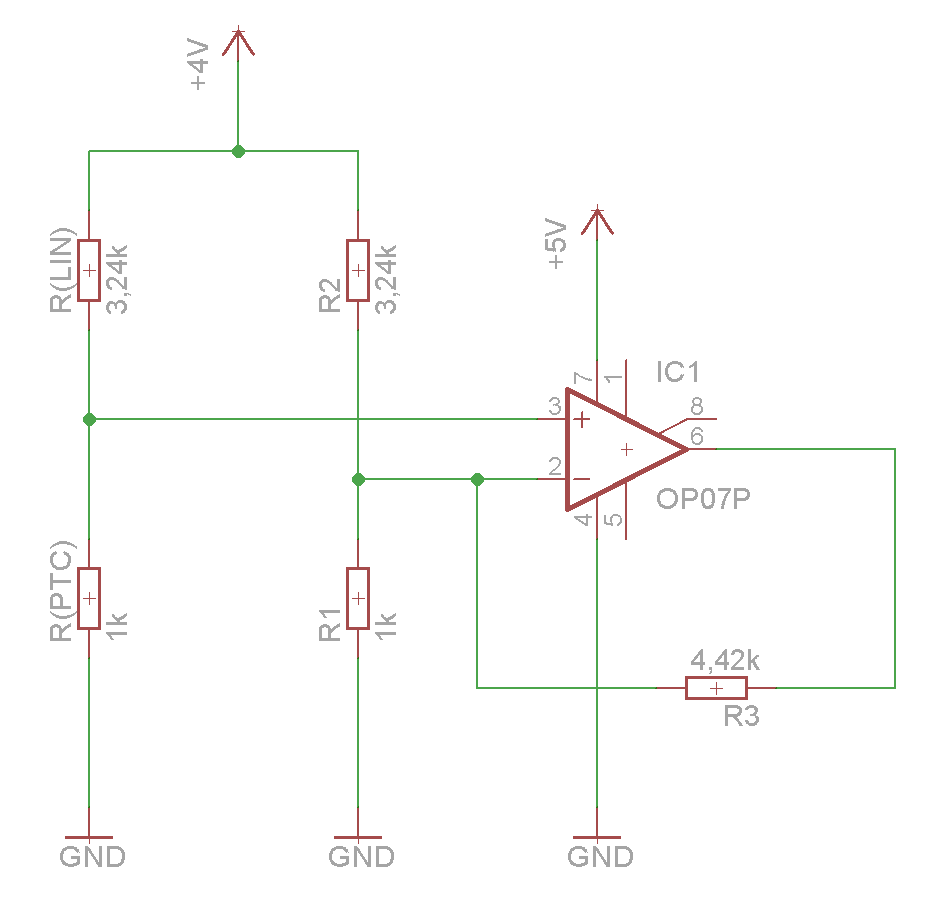

Hallo Leute,
ich habe folgendes Problem bei einem Projekt:
Ich habe die im Anhang zu sehende Schaltung aufgebaut, um die Spannung
an einem PTC zu messen. Die Schaltung stellt den Nullpunkt ein und
Verstärkt das Signal, sodass es im Bereich von 0V bis 4V am Ausgang des
OPs ausgegeben wird. Soweit die Theorie aus dem Lehrbuch. Für die
Widerstände habe ich Werte aus der E96-Reihe berechnet und bestückt.
Mein Problem ist nun, dass ich am Ausgang nicht niedriger als eine
bestimmte Spannung (so ca. 1,2V) komme. Erhitze ich den PTC, so steigt
die Spannung, aber in die andere Richtung ist bei der genannten Spannung
Schluss.
Könnt ihr mir da weiterhelfen? Bitte seid nicht zu harsch mit euren
Bemerkungen, dies ist meine erste OP-Schaltung und ich teste mich gerade
erst an das Bauelement ran :-)
von M. K. (sylaina)
1,2V erscheint mir etwas viel zu sein. Naja, Pin 1 und 8 benutzt du
nicht um die Offset-Spannung auszugleichen?
von Jens K. (mister232)
1,206V etwa. Wie sollte ich das mit dem Offset-Ausgleich denn machen?
Ich möchte ja bei 0°C etwa 0V haben. Dann müsste ich ja irgendwie 0°C
haben, um bei dieser Temperatur den OP abzugleichen oder?
von Achim H. (anymouse)
Hm, Du betreibst den OP07 mit +5V/GND?
Ich vermute, dass der nicht Rail-to-Rail-fähig ist. Sprich: Mit dem
Ausgang kommst Du nicht beliebig nache an die Versorgungsspannungen
heran. Die 1.2V mögen dieser Abstand sein.
Versuche also mal, ob Du ihn mit +/-5V betreiben kannst.
von Hardy (Gast)
vielleicht mal ins Datenblatt schauen.
Der OP hat wohl keinen Rail-to-Rail Ausgang.
Schließe mal eine negative Spannungsversorgung an Pin 4 an.
Ja, ich betreibe in mit 0V/5V. Ich hatte gedacht das funktioniert bei
dem, zumal ich auch schon mehrere Beiträge bei Google gefunden habe, in
denen es damit keine Probleme zu geben scheint.
Ich habe in Datenblatt geschaut, allerdings scheinbar nicht genau genug.
Was meinst du dort denn?
von ArnoR (Gast)
Dort steht, dass die Eingänge nur bis 1V und der Ausgang nur bis 2V an
die Betriebsspannungsanschlüsse funktionieren (typ. Werte, nicht
garantiert).

von Udo S. (urschmitt)
Viele OPs (vo allem ältere) benötigen eine symmetrische Versorgung, weil
die minimal/maximal mögliche Ausgangsspannung bis zu mehreren Volt über
der negativen und unter der positiven Versorgungsspannung liegt.
Nur rail to rail OPs kommen mit dem Ausgang bis an die
Versorgunsgspannungen heran, wobei sie dann auch nicht mehr sehr genau
sind.
Okay, dass heißt also wie Hardy schon sagte, dass ich eine negative
Spannung an Pin 4 benötige?
So, ich habe den OP nun mit +/- 5V versorgt und alles funktioniert wie
es soll. Danke für die Hilfe!
