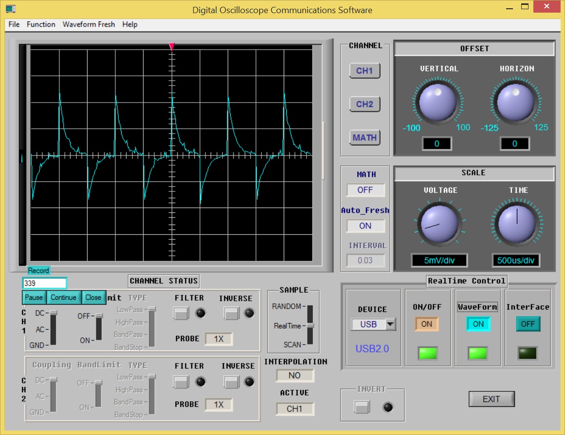

Ich habe die Settings geändert, jetzt gibt er mir ein Sägezahn ähnlichen
Verlaus aus, dass ist doch auch nicht richtig...

Jan schrieb:> jetzt gibt er mir ein Sägezahn ähnlichen> Verlaus aus
Fällt uns allen schwer, das zu Sehen ... Und wo kommt der
Sägezahn-ähnliche-Verlauf denn raus?

Dieter Frohnapfel schrieb:> Jan schrieb:>> jetzt gibt er mir ein Sägezahn ähnlichen>> Verlaus aus>> Fällt uns allen schwer, das zu Sehen ... Und wo kommt der> Sägezahn-ähnliche-Verlauf denn raus?>> Jan schrieb:>> OCR1A |= ((F_CPU 64 1000 ) - 1 ); // Counter Register>> Hast Du keine / -Striche, dann wird auch nicht geteilt ...> (Kursiv-Schrift hilft da auch nicht :-) )>> Oh, und guggst Du da:>> Formatierung (mehr Informationen...)C-Code> dann ist das auch richtig lesbar :-)
Sorry war vom Handy aus...
Wie wo kommt der raus ? Aus meinem Digital Ausgang ?!
Jan schrieb:> Sorry war vom Handy aus...> Wie wo kommt der raus ? Aus meinem Digital Ausgang ?!
Wie, wo, was?
Da kann nirgends ein Sägezahn rauskommen. Noch nicht mal, wenn du
irrtümlich einen PWM Modus programmiert hättest. Schliessliche vergreift
sich nach der Initialisierungsphase niemand mehr am OCR1A
Jan schrieb:> Aus meinem Digital Ausgang ?!
Ich weiß es nicht, ich sehe es nicht, ich kann nur annehmen, dass es
Dein "Toggle-Pin" PORTB.7 ist.
Ein Sägezahn ist dort (an einem Digital-Ausgang) recht ungewöhnlich - da
würde mich die Timebase doch sehr interessieren (ein Bild nicht
weniger).
Jan schrieb:> das ist doch kein Sägezahn, dass ist irgend ein Mist was der macht :(
Na immerhin haben wir jetzt 1 mS.
10mV sind natürlich recht wenig, also WO MISST DU DAS? Sieht mir mehr
nach einem "Überschwinger" aus ... (aber ich bin ja auch Laie!)
Dieter Frohnapfel schrieb:> Jan schrieb:> das ist doch kein Sägezahn, dass ist irgend ein Mist was der macht :(>> Na immerhin haben wir jetzt 1 mS.>> 10mV sind natürlich recht wenig, also WO MISST DU DAS? Sieht mir mehr> nach einem "Überschwinger" aus ... (aber ich bin ja auch Laie!)
Ich habe einen anderen freien Pin genommen... Vorher als Ausgang
deklariert (PIND2)
Peter W. schrieb:> Ich habe einen anderen freien Pin genommen... Vorher als Ausgang> deklariert (PIND2)
Prima, toggelst Du den auch? Hänge doch bitte mal das aktuelle
Programm/Projekt an ...
Dieter Frohnapfel schrieb:> Peter W. schrieb:>> Ich habe einen anderen freien Pin genommen... Vorher als Ausgang>> deklariert (PIND2)>> Prima, toggelst Du den auch? Hänge doch bitte mal das aktuelle> Programm/Projekt an ...
holger schrieb:> #define DCF77_PON_ON PORTJ |= (1<<PJ1)> #define DCF77_PON_OFF PORTF &= ~(1<<PJ1)>> Interessant;) Auf PORTJ wird PON High gesetzt> und auf PORTF auf Low.
Copy & Paste... Danke, werde ich gleich mal ändern. Das Modul braucht
zum Glück kein PON
Dieter Frohnapfel schrieb:> Was hast Du denn jetzt noch alles geändert - außer WGM12 in TCCR1B> zu Setzen?
Nur die geniale Formel. Sonst weiter nichts.
Dieter Frohnapfel schrieb:> Peter W. schrieb:> Nur die geniale Formel. Sonst weiter nichts>> Veralbern kann ich mich auch selbst - viel Spaß noch ...
Was habe ich denn nun gemacht?
Who the fuck is Peter W schrieb:> Ich bin verwirrt... Ist Peter W. == Jan?
Sorry. Ein Freund von mir hat mal via. Meinem Handy hier was gepostet.
Habe es eben auch gesehen und direkt geändert. Entschuldigt bitte. Hier
ist der Jan und nicht der Peter.
Jan schrieb:> Habe den Fehler gefunden ^^ Jetzt habe ich ein perfektes Rechtecksignal
und warum nennst du ihn nicht?
manno so hasse ich zu helfen.
und Fragen beantwortest du nicht:
Joachim B. schrieb:> was ist denn wenn alter Schrott in OCR1AH steht?>> sagen wir 120d und das oderst du mit 0, was kommt raus?>> was gibt 120d ODER 0 ? (bitweise)
Guten Morgen,
Sorry, musste gestern noch weg. Also ihr werdet es nicht glauben. Es lag
an MIR !
Also, von meinem Oszi die Klemmspitze ist fürn Ars***... Wo mir diese
abgefallen ist vom CPU Board, dachte ich mir das ich die Spitze einfach
mal so an die Pin halte. Siehe da, ein sauberes Rechtecksignal.
Nochmal vielen lieben dank, an alle die mitgeholfen haben!
