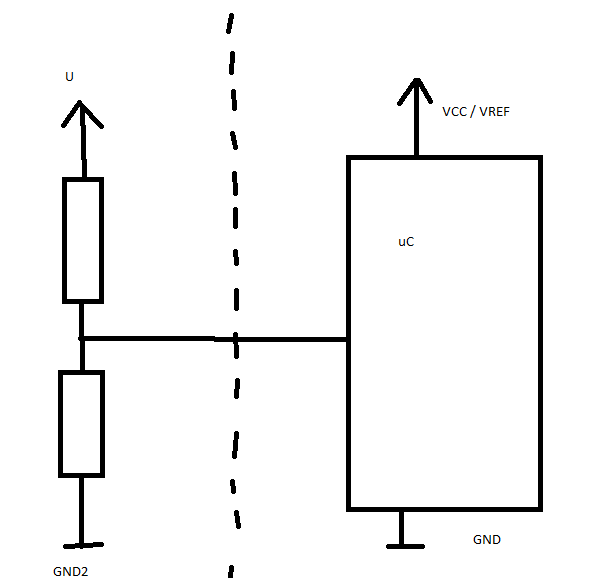

Ich bastle jetzt das erste mal und bin auf ein Problem gestossen, dass
ich nicht lösen kann.
Es geht vereinfacht um die Schaltung im Anhang. Wie zu sehen ist der
Messspannungsteiler galvanisch vom uC getrennt. Jetzt hab ich (mit
meinen theoretischen Überlegungen) das Problem, dass ich die Spannung ja
gar nciht messen kann, weil zwei unterschiedliche Bezugspunkte da sind?!
Richtig? Man kann doch an dieser Stelle einen Optokoppler nehmen, oder?
Das wäre dann aber teuer. :( Geht das überhaupt? Geht das möglichst
einfach (hab nur n Steckbrett, paar Cs, ein paar Rs und nen AtMega)?
Danke euch schon mal im Voraus ;)

> Wie zu sehen ist der Messspannungsteiler galvanisch vom uC getrennt.
Ganz getrennt ist für Analogsignale nicht sonderlich schön. Was hält
dich davon ab, den µC auf der anderen Seite der galvanischen Trennung zu
plazieren und die Messwerte über eine serielle Schnittstelle per
Optokoppler auf digitalem Weg in die andere Hälft der Welt zu
übertragen.

Steffen schrieb:
> dass ich die Spannung ja gar nciht messen kann, weil zwei
Richtig, GND ist getrennt von GND2
Nein, Optokoppler übertragen keine Spannung.
Es geht, aber nur noch teurer als mit einem Optokoppler.
Variante 1: Ein Trafo. Trafos transformieren aber nur Wechselspannung.
Also musst du deine zu messende Spannung erst mal in eine
Wechselspannung verwandeln, beispielsweise in dem du durch einen LMC555
eine Rechteckspannung draus machst, die schickst du in den Trafo, und an
der Sekundärwicklung des Trafos misst du dann deine Wechselspannung (was
bei Rechteck einfach ist wenn man zum richtigen Zeitpunkt mit dem
A/D-Wandler misst).
Leider braucht der LMC555 eine Versorgungsspannung zwischen 1.5V und 15V
die du aus deiner zu messenden Spannung anteilig erzeugen musst.
Alternative 2: Ein uC auf der zu messenden Seite bestimmt per
A/D-Wandler die Spanung, wandelt das in ein serielles Signal, und
schickt das serielle Digitalsignal über einen Optokoppler zum Empfänger,
wo ein uC das empfängt, der dann gar nicht selber messen muss. Dazu
brauchst du auch eine Versorgungsspannung auf der Seite, aber der du
messen willst. Wenn du die nicht per 7805 aus der zu messenden Spannung
machen kannst, musst du die dort per Trafo (isoliertem DC/DC Wandler)
zur Verfügung stellen.

Du musst den Prozess des Messens in zwei Schritte zerlegen.
1. Die Messung auf Potential "A".
2. Die Messwertübertragung zum Potential "B".
In dem Moment, in dem Du eine leitende Verbindung zwischen den zwei
Potentialen herstellst, ist es aus mit der Trennung. Schon das
Herstellen eines gemeinsamen Massepotentials erzeugt eine Verbindung.
Zur Übertragung des Messwertes gibt es viele Möglichkeiten.
U.a. Mit Licht (Optokoppler)
     Induktiv (Transformator)
     Funk (433MHz)
     Über eine kapazitive Barriere
     u.s.w.
Kapazitiv und induktiv schaffen aber eine Wechselstromverbindung. Kann
sein, dass das stört - möglicherweise aber auch nicht.

Für gewöhnlich Strom. Und weil die Primärseite eine (Infrarot) LED ist,
muß das zum einen Gleichstrom sein. Und zum anderen ist der Zusammenhang
zwischen Spannung und Strom auch mit Vorwiderstand eher nicht linear
(und ohne schon gar nicht).
Auf der Sekundärseite hat man entweder eine Fotodiode, die man wahlweise
im Kurzschluß (ziemlich linear) betreiben kann. Oder im Sperrbetrieb
(nichtlinear, aber empfindlicher). Oder es ist ein Fototransistor, der
auch wieder nichtlinear ist. Und außerdem langsam.
> Es gibt doch analoge Optokoppler?!
Nahezu alle Optokoppler sind analog. Allerdings sind sie weder
sonderlich linear, noch haben sie eine auch nur ansatzweise
vorhersagbare Stromverstärkung. Wobei man bei Optokopplern statt von
"Stromverstärkung" von CTR = current transfer ratio spricht.
Für lineare Anwendungen nimmt man i.d.R. ein Paar Optokoppler, um die
Nichtlinearitäten wegkompensieren zu können.
Angesichts des Preisverfalls bei µC mit eingebauten ADC ist es meist
deutlich preiswerter, auf der galvanisch getrennten Seite analog zu
messen und ein Digitalsignal zu übertragen.

Eine einfache Methode zur Messung von Gleichspannungen >2,5V geht so:
          R2       OK2                       R3
VCC o---[===]-----|>|---+        +---------[===]-------o VCC (z.B. 5V)
In o---+                |        |
       |                |        +---------------------o >Feedback
   R1 |_|            ___|___      / OK2
       +----+-------| TL431 |    |          R4
       |    |       |_______|    +---|<|---[===]-------o <Entladen
   C1 ===    / OK1      |        |   OK1
- o----+----+-----------+        +---------------------o GND
Die Idee ist folgende: Es wird gemessen, wie lange der Kondensator C1
sich über R1 auflädt, bis er 2,5V erreicht hat. Dan schaltet der TL431
die LED des Optokopplers 2 ein, dessen Ausgang das Feedback Signal zum
Mikrocontroller leitet.
Um die Messung zu starten, wird zunächst der Kondensator C1 mittels
Optokoppler 1 entladen. Dann schaltet der Mikrocontroller die LED von
Optokoppler 1 wieder aus und misst die Zeit, bis das Feedback Signal auf
Low geht. Je höher die Spannung ist, umso schneller geht das.
