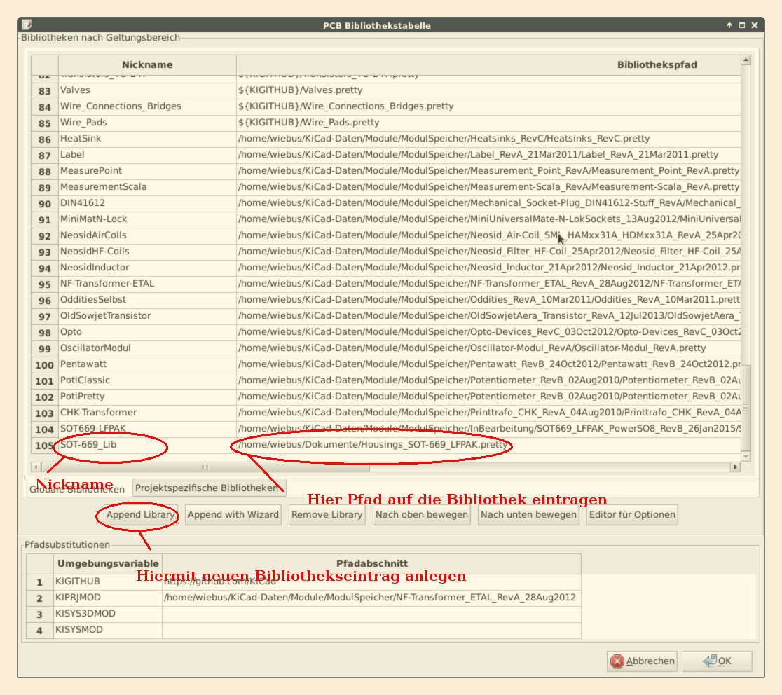

Persönliche Seite #3988114
Hallo Mike.
Die Bibliothelstabellenverwaltung ist leider noch eine zimliche
Baustelle.
Wie Du die ftp-lib-tab unter Windows behandelst, kann ich Dir Leider
nicht sagen.
Trozdem solltest Du mal Probieren, die Bibliorhekstabelle in BCPnew
direkt zu bearbeiten. Das ist vermutlich unter Windows so ähnlich wie
unter Linux.
Betrachte bitte aus dem Anhang das Bild
"PCBnew_Bibliothekstabelle_Nickname-Pfad.jpg"
Du legst mit dem Button eine neue leere Zeile an.
Als "Nickname" trägst Du irgendeine Bezeichnung ein, an der Du die
Bibliothek später wiedererkennst, wenn Du sie irgendwo brauchst.
Unter "Pfad" kannst Du den Pfad direkt eingeben. Das ist entweder eine
".mod" Datei aus älteren KiCad Versionen, oder aktuell ein Ordner,
dessen Name idealerweise mit ".pretty" endet, und der einzelne Dateien
mit einer ".kicad_mod" Endung enthält.
Die Eingabe dort ist etwas unfertig. Du bekommst KEINE Auswahlbox für
Pfade und Dateien, sondern musst den Pfad direkt eintragen. Das get
manuell oder mit Copy und Paste über <str>-v. Rechtsklick und Menue mit
Kopieren und Einfügen funktioniert nur in den alllerallerneuesten
Versionen!

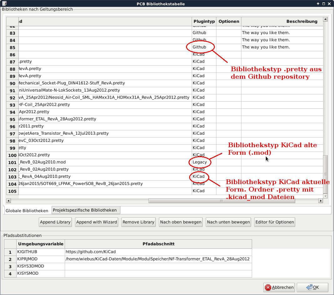

Betrachte nun  "PCBnew_Bibliothekstabelle_Bibliothekstyp.jpg"
Dort trägst Du in der Spalte "Plugintyp" die Art der Bibliothek ein.
Ein Auswahlmenue erhältst Du, wenn Du ZWEIMAL LINKS in das Feld klickst.
KiCad ist für aktuelle Bibliotheken, Legacy für Bibliotheken im alten
Format und Github halt für das Github Repository.
Anschliessend unten rechts mit ok bestätigen.
Das ältere Bibliotheksformat ist eine Datei, die auf ".mod" endet. Diese
Datei enthält alle Footprints dieser Bibliothek.
Das aktuelle Format ist ein Ordner, der idealerweise auf ".pretty"
endet, und der Dateien enthält, die auf ".kicad_mod" enden. Diese Datein
representieren jeweils einen einzigen Footpreint der durch den Ordner
spezifizierten Datei.
