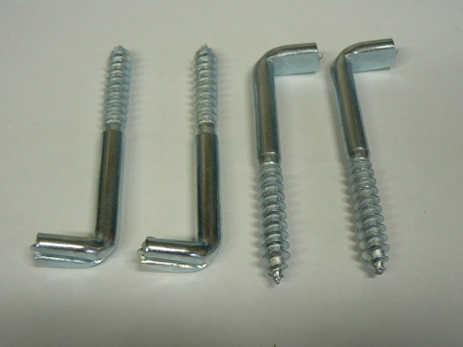

durch ein Missgeschick eines Familien-Mitgliedes hat sich heute eine
Lampe aus der Verankerung gelöst. Die Lampe war an einem Schraubhaken
(ca. 6 cm Schraubenlänge, davon ca. 3 cm Gewinde) aufgehängt, der jetzt
leider auch nicht mehr fest in der Wand sitzt, sondern ordentlich Spiel
hat. Es ist so einer wie auf diesem Bild:
http://ecx.images-amazon.com/images/I/71dHV2jYHdL._SL1500_.jpg

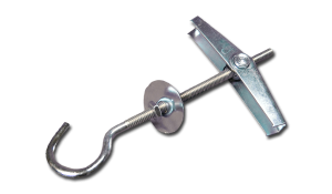

#3988500
Udo Schmitt schrieb:
> Such mal nach Klappdübel.
> Du musst dazu aber irgendwie etwas Dämmmaterial wegkriegen (schieben,
> rauskratzen), aber noch nicht mal ein neues Loch bohren.
Ich nehem an Du meinst Kippdübel. Die halten bombe bei Rigips und
Fermacell.
Geht dann auch sicher in das alte Loch wenns nicht eventuell zu groß
ausgebrochen ist.

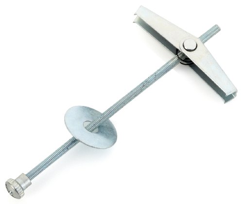

Solche Klappdübel aus Metall hab ich auch gerade gekauft, gleicher
Zweck, leichte Lampe in abgehängter Gips/Schilfrohrmatten-Decke.
Mir fällt vor allem auf, dass man den Dübel nicht mehr herausziehen
kann. Und am Ende ist die M4-Gewindestange einfach offen, dreht man
etwas zu weit heraus, dann liegt die Klappe unerreichbar unter dem Gips.
Mit zwei Muttern oben kontern scheint mir eine zweckmäßige
Gegenmaßnahme.
Das Loch muss ziemlich groß sein, in meinem Fall steht 14mm auf der
Packung.

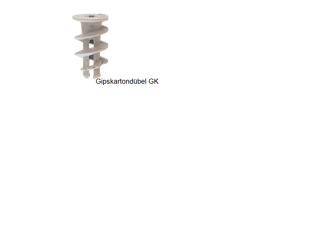

Klapprige Klappdübel würde ich da nicht unbedingt wählen. Schöner sind
die speziellen Plast-Fischer-Dübel für Gipskaron zum eindrehen (wie oben
im Link) für diesen Zweck. In der Packung ist ein Eindrehwerkzeug für
den Akkuschrauber. Man steckt den Dübel auf das Eindreh-Bit! Dann bohrt
das Bit ein Loch und der Plastedübel wird dann eingedreht bis er mit der
Gipskartonplatte sauber abschließt. Nun kannst Du 5er Haken oder besser
eine Spaxschraube eindrehen und auch problemlos wieder entfernen.

Die GK Dübel von Fischer haben eine max. Lastempfehlung von max. 70N
(einfach beplankt 9,5mm) bis 110N (zweifach beplankt)
Die Metallspreizdübel HM haben eine Lastempfehlung von max. 300N
Siehe Link:
http://www.fischer.de/PortalData/1/Resources/service/sales-documents/documents/2012-05-31-Hohlraumduebel_512371-de.pdf
Sogar die PD haben höhere Lasten als die GK

Für Kippdübel müsste dann schon ein Teil der Platte rausbrechen, für die
GK Schraubdübel nur der kleine Teil der Platte in die sie eingeschraubt
sind. Und genau bei dem Teil der Platte ist der Gips schon angebröselt
weil er spröde ist und das Gewinde ja irgendwo hin muss und die Pappe,
die einen guten Teil der Haltekraft bringt ist da auch schon gelocht und
geritzt.
Die Lampe wiegt 5kg. Wenn die jetzt relativ flach ist und die Halterung
ein ungünstiger Hebel, dann hast du ganz schnell ein Vielfaches des
Gewichts der Lampe als Zugkraft an deiner Schraubverbindung.

Nimm die Klappdübelhaken. Ich hab mit 2 Klappdübeln (aber die
Schraubversion, 4.Posting) meine Leinwand (ca. 20kg) an der einfach (mit
dünnem Gipskarton) beplankten Decke befestigt. Hält nun seit über einem
Jahr Bombenfest.
Ich hab auch einiges Vorher gelesen. Aber gemäß Datenblatt kann so ein
Dübel um die 25kg Tragen. 1,5-fache Sicherheit hat mir gereicht :)

> Schnellbauschrauben sind dazu gedacht, Gipskarton an ein dahinter
> befindliches Ständerwerk aus Blech zu montieren, nicht um damit
> irgendwas an Gipskarton zu befestigen -> Pfusch
Die oben gezeigte Schraube mit Grobgewinde ist nicht für
Blechständerwerk, sondern für Holzständer oder sowas.
Aber in Gipskarton halten nur Dübel halbwegs anständig, wenn hinter dem
Gips nicht schon in weiser Voraussicht eine Holzplatte angebracht wurde.

3 cm Gipskarton kenne ich nicht nur Fermacell wegen Brandschutz.
Plastik GK Dübel in Fermacell geht fast nicht da das Plastikgewinde die
Kräfte beim eindrehen nicht aushält.
Nimm
Federklappdübel [1] oder einen Spreizdübel [2] wie timhe vorgeschlagen
hat.
Gruss Chris

"ca. 3cm dick" können auch doppelt beplankte Gipskartonwände sein.
Dass die Einschraub-Dübel für Gipskarton nicht in Fermacell 'reinwollen
ist klar, aber in Gipskartonplatten geht's doch kaum einfacher?!
Mit einem Kreuzschraubendreher bekommt man die zugegebenerweise nicht
anständig gesetzt, aber mit dem normalerweise mitgelieferten
Setz-Schwert-Bit und ein wenig Druck beim Eindrehen gehen die Biester
normalerweise prima in die Platte.

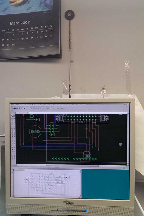

nun rate mal warum ich weiss das ich das mit den TOX geschafft habe?
Da hängt jetzt ein 19" Monitor über meinem Werktisch für Datenblätter in
PDF oder Schaltplan.

Die Plastik GK Dübel sind der übelste Murks! Wenn man Pech hat und einen
Metallsteher dahinter erwischt, oder manchmal einfach auch nur aus
unerfindlichen Gründen zerplatzen die Dinger beim Eindrehen mit dem
"Spezialwerkzeug". Danach hat man so ein A***loch in der Wand, das man
an der Stelle garantiert nichts mehr fest bekommt!
Es gibt die Dinger auch noch in Profiqualität aus irgendwelchem
Metalldruckguss.

1.Wer GK-Dübel ohne das beiliegende Werkzeug versucht hineinzudrehen,
wird verzweifeln! Das Üben mit dem Akkuschrauber schadet nicht! Die in
diese Dübel eingedrehten Schrauben können mehrfach herausgedreht werden.
Das ist ein Vorteil!

Ich habe den beiliegenden Eindreher benutzt und peinlich darauf
geachtet, das er ganz drinsteckte. Arbeitet man mit zu viel Drehmoment,
gehen die Dinger kaputt, nimmt man die Drehmomentsperre rein, dann sorgt
das Überschnappen und Ruckeln ebenfalls zum Sprengen der Dübel. Und wenn
sie halb drin sind, hat man keine Option mehr einen 6mm Knotendübel zu
benutzen, da zu diesem Zeitpunkt das Loch schon zu groß ist.
Da heißt es dann nur noch Augen zu und durch.

#3995897
oszi40 schrieb:
> Kommt ganz darauf an, wie geschickt man damit umgeht?
Joachim B. schrieb:
> Derselbe Versuch mit den Fischerteilen, der Dübel dreht durch wenn ich
> eine Schaube reindrehen will, dabei löst sich der Gipskarton in Pulver
> auf.
kaum macht mans richtig funktioniert es, ich nehme alles zurück, dass
klappt.
Das hat mir keine Ruhe gelassen und ich habe gestern geübt, dank oszi40
kann ich bestätigen das es genauso geht.
Ich hatte vorher immer ein Loch gemacht und versucht das so
reinzudrehen, aber wie beschrieben:
mit dem Werkzeug ohne vorher ein Loch zu machen klappt das.

Nitram L. schrieb:
> Was machst du mit dem Kalender aus 2007?
> Oder ist das Bild schon so alt?
das Bild war frisch von heute, der Kalender eine Erinnerung weil der
Fisch darauf von mir fotografiert wurde und im Kalender gelandet ist.
> Der so wie im Bild aber fast nicht auf Zug belastet wird. Die Schraube
> würde wohl fast auch ohne Dübel halten weil sie rein auf Scherung
> belastet wird.
jetzt wo der Moni hängt stimmt, aber als ich den aufgehangen und
ausgerichtet hatte und die Ader verdrallt hatte ich schon recht
ordentlich an der Schraube gezogen, ich bin sicher der Gips wäre ohne
Dübel schon rausgebröselt.
