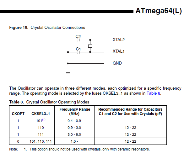

#3989121
Oha, wenn man sich die Datenblätter bei Reichelt genau anschaut,
dann sieht man dass die Angabe "CL=32pF" auf der Webseite so vermutlich
nicht stimmt. Das Datenblatt spricht von "CL=10..32 pF". Die 32pF
wären auch ungewöhnlich viel.
Daher würde ich erstmal die 22pF Kondensatoren probieren - die
Wahrscheinlichkeit ist extrem groß dass es damit tut.

Mini Bastler schrieb:
> Ich habe ein Quarz. Im Datenblatt steht: Lastkapazität: 32pF. Den Quarz
> wollte ich an einen ATMega64 hängen, bedeutet das nun das die beiden C's
> 32pf haben müssen? Ich habe bis jetzt immer 22pf genommen da dieses fast
> überall so in den Schaltplänen steht.
Man muss unterscheiden ob:
- es nur darum geht, dass der Quarz stimmt
- oder auch er genau mit seiner Nennfrequenz schwingen soll.
Für ersteres ist es oft nicht mal notwendig irgendwelche Kapazitäten
anzuhängen, der µC bringt einiges an Kapazität mit.
Für letzteres kommt man im reellen Bastler-Fall eigentlich nicht ums
Probieren.
Gruß!
Marek
Gast #3989921
> Und was nun? 22pf oder 32pf?
Ist doch unkritisch, wenn der Quarz anschwingt
ist es gut. Wenn es darauf ankommt das die
Frequenz sehr genau ist, dann nimm einen
Trimmer, dann kannst du die Frequenz in
einen kleinen Bereich etwas nachjustieren.
