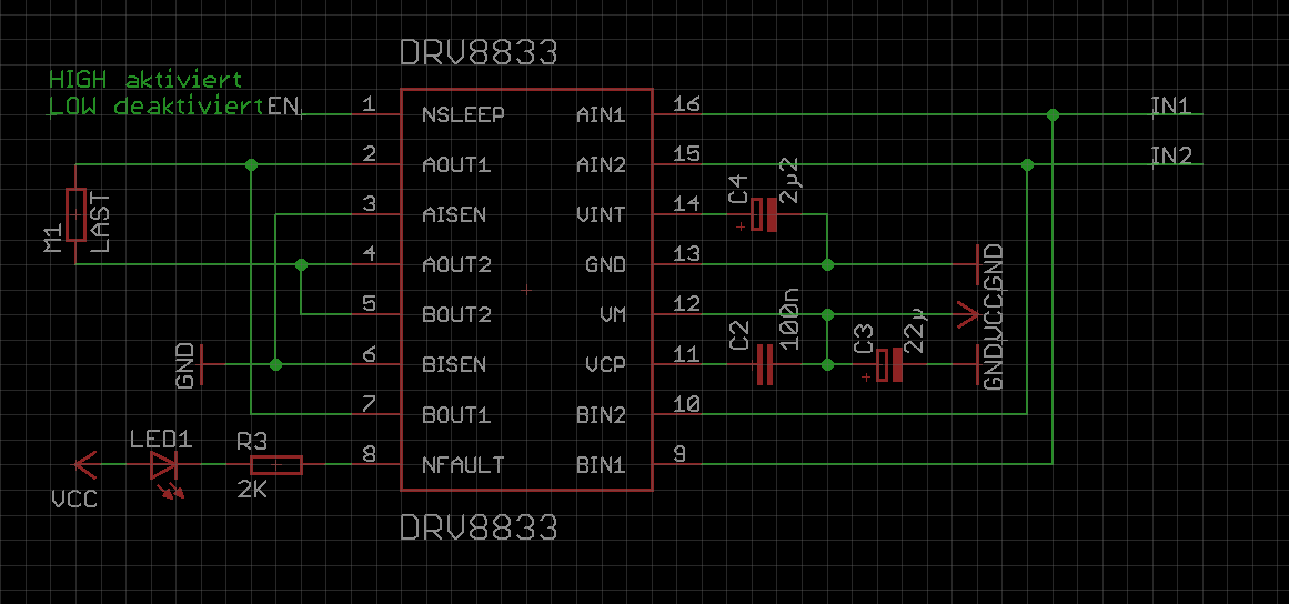

Hallo, ich habe mir heute ein paar DRV8833 von TI besorgt. http://www.ti.com/general/docs/lit/getliterature.tsp?genericPartNumber=drv8833&fileType=pdf Angeschlossen habe ich diesen wie folgt im Bild zu sehen. Versorgungsspannung beträgt 5V. Angeschlossen ist ein kleiner unbelasteter Motor mit einer Stromaufnahme von ~200mA. Dabei spielte es keine Rolle, ob IN1 und/oder IN2 überhaupt einen Pegel führten, oder ob der Motor überhaupt angeklemmt war. Liegt hier ein Problem mit meiner Schaltung vor? Das IC habe ich auf eine Adapterplatine aufgelötet und kann auch keine Probleme erkennen, wodurch es zu einem Kurzschluss oder ähnliches kommen soll.

Richtig herum eingelötet?
Stefan S. schrieb: > Das IC habe ich auf eine Adapterplatine aufgelötet Zeig doch mal... > Angeschlossen ist ein kleiner unbelasteter Motor mit einer Stromaufnahme > von ~200mA. Was passiert, wenn der nicht angeschlossen ist?
Lodar ??? Stefan S. schrieb: > Dabei spielte es keine Rolle,... > oder ob der Motor überhaupt angeklemmt war.
Teo Derix schrieb: > Lodar ??? Huch, so spät schon... :-/ Stefan S. schrieb: > Dabei spielte es keine Rolle, ob IN1 und/oder IN2 überhaupt einen Pegel > führten, oder ob der Motor überhaupt angeklemmt war. Hast du schon mehrere Treiber ausprobiert?
Oh, der Fehler war scheinbar recht offensichtlich ;( Das IC sitzt genau um 180° verkehrt herum. Hatte eigentlich daran gedacht, den richtig aufzusetzen. Ich werd den mal eben auslöten. Vielleicht ist er nicht ganz schrott. Zum testen sollte der noch reichen. Ansonsten muss ich doch den nächsten nehmen. https://www.dropbox.com/s/ecxgnqh4rwhyoex/2015-01-29%2013.08.08.jpg?dl=0

Stefan S. schrieb: > Das IC sitzt genau um 180° verkehrt herum. Ist meist der Grund fürs rauchen ;)

Ich frage mich ob der nicht bei 200mA Last so ganz ohne Kühlung auf der Adapterplatine gleich wieder abschaltet...
hp-freund schrieb: > Ich frage mich ob der nicht bei 200mA Last so ganz ohne Kühlung auf der > Adapterplatine gleich wieder abschaltet... 200mA dürfte der wohl schon können. Immerhin ist beim SO-Gehäuse ohne Kühlpad in Parallelschaltung ein Strom von 1A erlaubt...

Ja. Sieht so aus. Danke.
Hab beide Varianten da. Nur macht es wenig Sinn, die mit dem extra Kühlpad auf der Unterseite auf eine Adapterplatine zu löten ;) Der Motortreiber hat die Aktion dann doch noch gut überstanden. Nun gehts.
