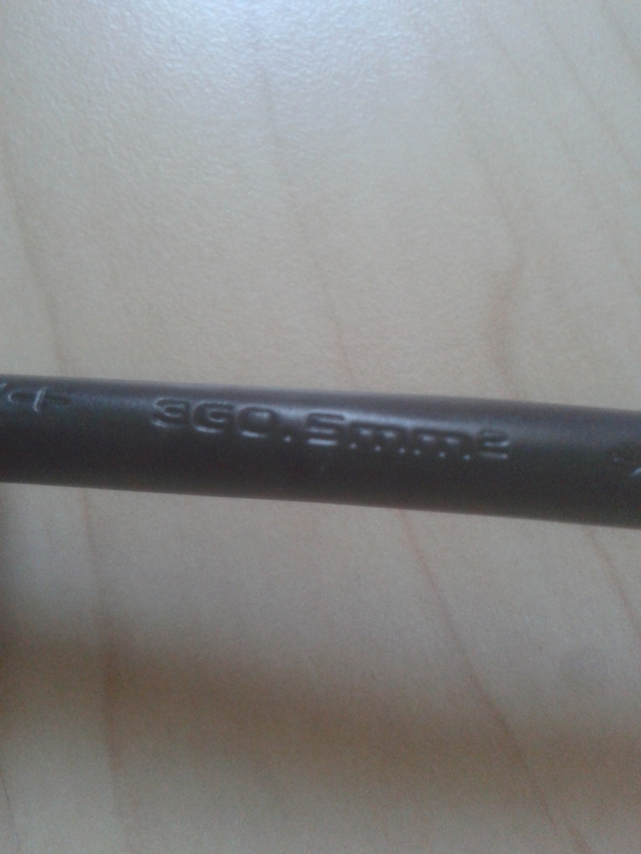

oki gut :) nee das sind 0,5mm² das steht auf dem kabel aufgedruckt :P
Malte S. schrieb: > oki gut :) > nee das sind 0,5mm² das steht auf dem kabel aufgedruckt :P Die von Erich zitierten 0,75 sind korrekt, der Hintergrund (ist auch im VDE Band erläutert) ist für Dein Gerät nicht die hinreichende Strombelastbarkeit , sondern die mechanische Festigkeit des Kabels. Ist ja ein bewegliches und von außen zugängliches Kabel. Kurz: So ist's Murks. Bevor das ganze in eine juristische Diskussion verlagert wird: Solche Geräte schlicht nicht zu kaufen ist der sinnvollste Weg.

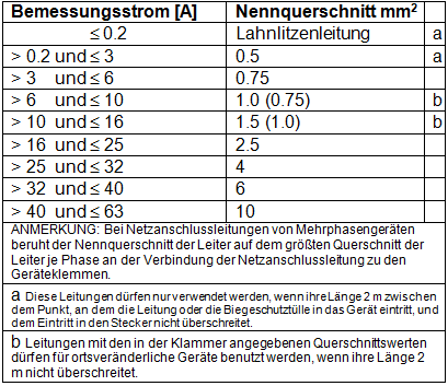

Erich schrieb: > Nach VDE ist 0,75 qmm der Mindestquerschnitt. Man muss schon die ganze VDE lesen Nach VDE 0100 Teil 520 = DIN 57100 Teil 520 gelten folgende Werte für den Leitungs-Mindestquerschnitt Verlegungsart Mindestquerschnitt in mm2 bei Kupfer Feste, geschützte Verlegung 1,5 Leitungen in Schaltanlagen und Verteilern bei Stromstärken bis 2,5 A 0,5 Über 2,5 A bis16 A 0,75 Über 16 A 1,0 Offene Verlegung (auf Isolatoren) Abstand der Befestigungspunkte bis zu 20 m 4 über 20 m bis 45 m 6 Bewegliche Leitungen für den Anschluss von leichten Handgeräten bis 1 A Stromaufnahme und einer größten Länge der Anschlussleitung von 2 m. wenn dieses in den entsprechenden Gerätebestimmungen festgelegt ist 0,1 Geräte bis 2,5 A Stromaufnahme und einer größten Länge der Anschlussleitung von 2 m, wenn dieses in den entsprechenden Gerätebestimmungen festgelegt ist 0,5 Geräte bis 10 A Stromaufnahme für Gerätesteck- und Kupplungsdosen bis 10 A Nennstrom 0,75 Geräte über 10 A Stromaufnahme bei Mehrfachsteckdosen, Gerätesteckdosen und Kupplungsdosen bis 16 A Nennstrom Ausschnitt von Sengpiel kopiert. Bis 2.5A sind also 0.5 als Zuleitung erlaubt, wenn das Zuleitungskabel nicht wechselbar ist, allerdings macht 700W/230V über 3A. Also bei RAPEX als CE Verstoss melden.
Also so wie das konstruiert wurde ist das nicht zulässig? ich glaube wir haben das gleiche auch zuhause, da hat es noch nie Probleme gegeben, aber ich glaube das hat auch nen dickeres Kabel (ist schon älter aber gleiche Firma und baureihe glaube ich)
#3989001
Malte S. schrieb: > Also so wie das konstruiert wurde ist das nicht zulässig? So ist es. Sandwich Maker waren schon öfter auf der RAPEX-Liste, auch wegen zu dünner Anschlussleitung. Um welches Modell handelt es sich denn?

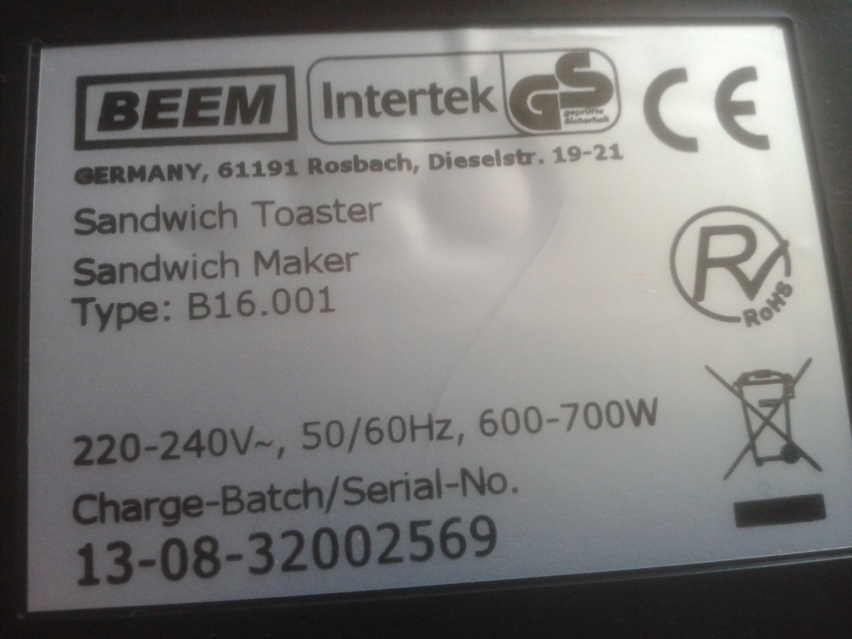

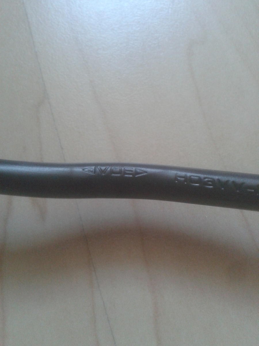

die besagt aufschrift auf dem kabel und das typenschild
okay dann nehme ich das Ding gar nicht in betrieb sondern frage meine ma mal nach dem bon... Das will ich auf keinen fall riskieren

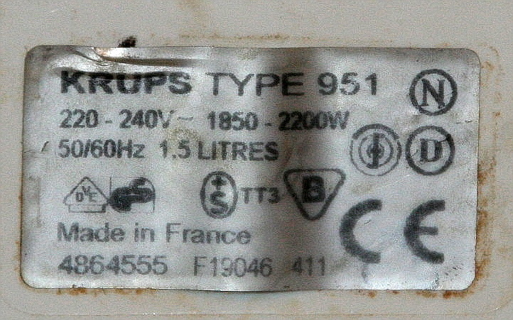

Mike A. schrieb: > Bei Wasserkochern mit 2200W und 1mm² Kabel erwärmt sich das auch > keine 10°C. Der Kocher ist schon einige Jahre auf dem Buckel und schmückt sich mit VDE, GS, CE ... Und nach optischer Prüfung geht es dem Kabel bestens.
