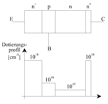

Hallo Loco
im Anhang findest du ein Bild mit einem vereinfachten, typischen
Dotierprofil eines npn Bipolartransistors. Mit der Vermutung, dass die
Basis niedrig im Vergleich zum Emitter dotiert sein sollte, liegst du
richtig. Aber üblicherweise wird der Kollektor nochmals niedriger
dotiert als die Basis. Grund dafür ist hauptsächlich, dass man den
Basis-Kollektor-Übergang so gestalten will, dass sich die
Raumladungszone, bei Anlegen einer BC-Sperrspannung (meistens aktiver
Bereich) in Richtung des Kollektoranschlusses ausdehnt. Dadurch wird die
elektrische Spannung in einer dicken Raumladungszone abgebaut. Die
elektrische Feldstärke ist dadurch relativ gering und die
Durchbruchspannung der BC-Diode steigt. Zudem will man verhindert, dass
diese Raumladungszone die Basis zu stark verengt.
Der Kollektor sammelt nicht direkt die injizierten Ladungsträger ein,
sondern die Raumladungszone. Sie werden sozusagen automatisch in den
Kollektor gezogen. Natürlich will man, wie von dir bereits richtig
geschildert, einen möglichst niedrigen Bahnwiderstand im
Kollektorgebiet. Man muss also einen Kompromiss treffen. Für einen
Hochspannungs-BPT wird man eher einen niedrigere Dotierung wählen als
für eine BPT der eine geringe Sättigungsspannung und/oder eine hohe
Verstärkung haben soll. Wichtig ist diesbezüglich auch die Basisbreite.
Ich hoffe das hilft dir weiter
