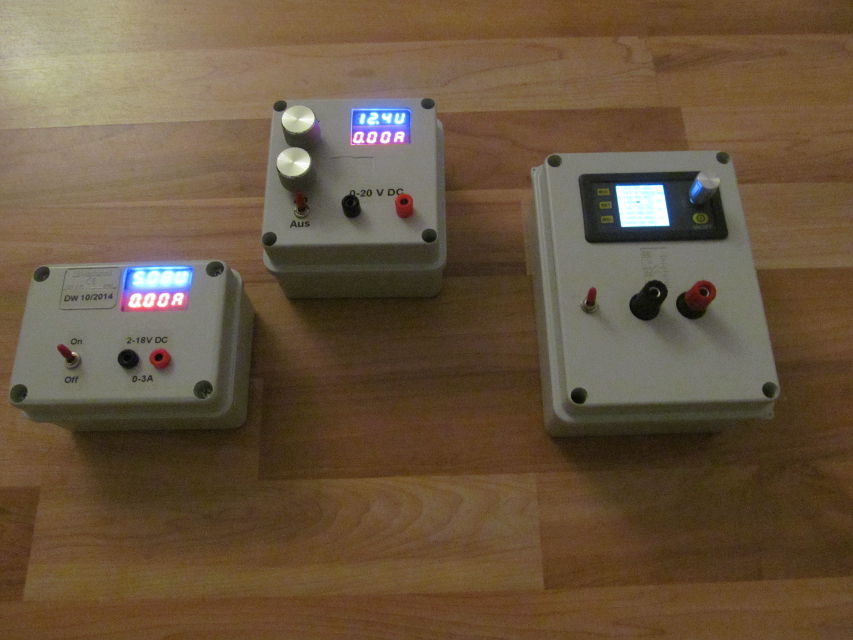

Persönliche Seite #3989400
Hallo Gerd,
ich habe mir unter anderem mit diesen Teilen
http://www.amazon.de/gp/product/B00LEDLDA8?psc=1&redirect=true&ref_=oh_aui_detailpage_o00_s00
akkubetriebene (Netz-)Teile gebaut. Die Trimmpotis wurden dabei gegen
10-Gang-Präzisionspotis ausgetauscht. Betrieben werden sie mit
5s-LiIon-Zellen aus alten Notebooks (Schutz gg. Unterspannung,
Überspannung, Kurzschluss ergänzt) --> Ausgangsspannungpannung von
(fast) 0V bis 1V unter Akkuspannung, Strom bis ca. 30mA
herunterregelbar. Als Zweit-/Dritt-/Viertgerät sehr (!) praktisch, auch
für unterwegs.
Ripple etc. muss ich noch messen, für unkritische Dinge reicht es auf
jeden Fall.
Bilder folgen in Kürze... [edit: sind da]
Beste Grüße
Dirk

Persönliche Seite #3989557
> Kennst Du welche die gleich auf die Platine passen oder hängen die bei
> Dir an Drähten raus? Oder hast Du da eine andere praktische Lösung
> gefunden?
Da mussten Drähte herhalten, die Distanz ist aber minimal.
> Ist das Teil einigermaßen robust oder wird das gleich heiß auch wenn man
> nur 1A zieht?
Bisher auch im geschlossenen Gehäuse mit 0,5-2A keine Probleme, auch bei
Belastungen über 30 Minuten.
> Wie sieht es mit der Regelung aus? Gibt es da z.B. bei Lastwechsel
> heftige Überschwinger die was kaputt machen könnten?
Bisher ist mir noch nichts negatives aufgefallen, aber wie gesagt,
Messungen stehen noch an. Stand jetzt leben alle damit betriebenen
Bauteile noch...

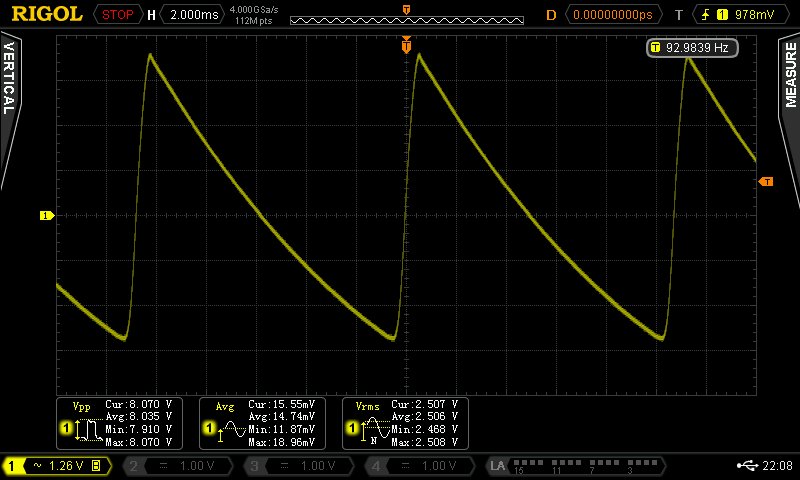

Gast #3989575
Ich habe mir auch so ein Teil bestellt, so ist es erstmal nicht
schlecht.
Allerdings wenn das Ding in die Strombegrenzung geht hat man einen
riesen Ripple am Ausgang :/ Man erkennt es auch daran wenn die letzte
Stelle der Stromanzeige ständig hin und her eiert.

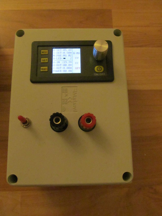

OP #4017547
So, heute ist das China-Teil von Amazon gekommen. Wie "nicht übel" oben
schon angemerkt hatte, ist der Ripple extrem sobald das Teil in das
geht, was sich wohl die Chinesen unter "Strombegrenzung" vorstellen.
Test
In: 20V (sauberes Labornetzteil)
Out:15V, 300mA
Last: 30 Ohm Leistungswiderstände (also nix was von sich aus schwingen
könnte)
Ergebnis siehe Oszi-Screenshot. Eieiei. Da werde ich mit ihm wohl doch
die L200-Variante nochmal durchdiskutieren.
