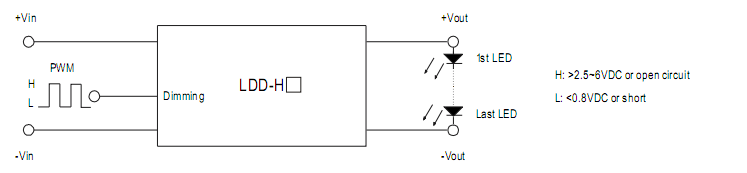

#3989809
ein LM317* bei 90W!?!
* linearregler verbraten seeeehr viel leistung in wärme
(spannungsdifferenz (von eingang zu ausgang) mal strom =
verlustleistung)
da ich deine schaltungsidee noch nicht ganz durchschaut habe, weiss ich
nicht, ob folgender baustein interessant sein könnte: LDD-1000H
(LED-Treiber, Stepdown, Vin(max) 56V?)
OP #3991263
Falk Brunner schrieb:
>>Mir kam der Gedanke eine Konstantstromquelle mit einem LM317 T/K/S an
>>die gemeinsame Anode zu klemmen
> Dann kann man aber immer nur eine Farbe gleichzeitig ansteuern.
Ja, das ist mir bewusst. Nur bei ausreichend hoher Frequenz sollte das
dann ja nicht sichtbar sein.
