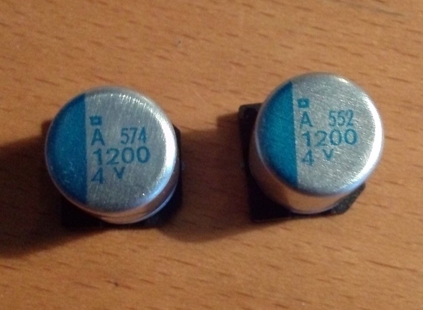

Kann mir jemand bei diesen Elkos helfen? Rätsel ist vielleicht
übertrieben, die Profis sehen wohl auf den ersten Blick, um was es sich
handelt. Ich hatte eine Platine bestellt, die kam an, aber diese beiden
Elkos (sind doch welche?) lagen daneben. Transportschaden. Die sind ein
bisserl eingedellt, würde die gerne ersetzen. Kann mir jemand sagen,
welche ich da bei Reichelt oder ähnlich ordern sollte? Die sind sauber
auf der Platine abgebrochen, sollte also noch was zu retten sein.
Das sind Chemi-Con PXA, die haben einen sehr kleinen Innenwiderstand,
vertragen also ziemlich viel Strom. Ich kenne keinen Händler für
Endverbraucher, der solche führt. Oft werden solche Elkos unter dem
Kürzel OSCon angeboten, eigentlich ein geschützter Markenname von
Panasonic.
Untersuche die doch erst mal!
Evtl. haben sich nur die Lötstellen getrennt.
Wenn die Kapazität stimmt, einfach wieder anlöten.
Mach mal ein Bild von der Unterseite.

Wer die Hose nicht mit der Beißzange anzieht, misst die beiden
Kondensatoren nach, lötet sie wieder fest - und basta. 10 Minuten Arbeit
und man kann mit der Platine weiterarbeiten.
