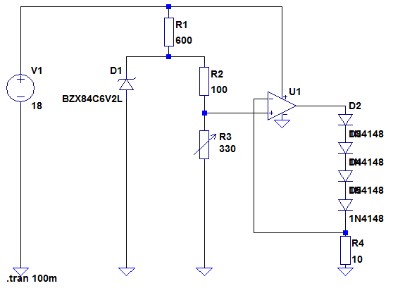

Ich habe auf dem Schreibtisch eine Hand voll TDA2030 OpAmps liegen und
hatte überlegt, für eine High-Power-LED eine kleine Konstantstromquelle
zu bauen.
Im Netz bin ich jedoch nur auf OpAmp-Konstantstromquellen mit
zusätzlichen Transistoren gestoßen. Ich habe mal ein bisschen in Spice
herumprobiert und habe mir die im Anhang gezeigte Schaltung überlegt.
Scheint soweit zu funktionieren, was mich nun interessiert: was spricht
gegen diese Lösung?
Am Spannungsteiler und der Zener-Diode zum Abgleich verliere ich ~20mA,
aber das könnte mit einer Näherung an I_Zmin noch optimiert werden.
Die TDAs habe ich für 30ct das Stück bekommen und wenn ich jetzt
losziehe mir Transistoren in der Größenordnung zu beschaffen, kommt mich
das sicher teurer als eine kleine Zener Diode zu kaufen.
Schon im Voraus vielen Dank für eure Ratschläge und Hinweise.

Wenn der OpAmp das aushält, geht das schon. Schau also welche
Verlustleistung das bringt und ob sie im SOA Bereich liegt. Bei
AudioOpAmps sollte man aufpassen, ob die auch mit den Eingängen so nah
an Masse als negativer Versorgungsspannung messen können. Im TDA2030
Datenblatt steht dazu nichts, im L165 Datenblatt ist eine
Applikationsschaltung die das nahe legt. Allerdings findet sich dort
immer, auch bei ohmschen Lasten, ein Boucherot Glued mit 220nF/10Ohm
nach Masse am Ausgang, das solltest du vielleicht nachrüsten.

Der Wirkungsgrad: rechne Dir einmal aus, wieviel Leistung an R4 verloren
geht und wieviel Leistung im OP verloren geht uns setze das in Relation
zur Leistung, die bei Dir tatsächlich in Licht verwandelt wird und Du
wirst erkennen: die gute alte Glühbirne könnte Deine LED-Gesamtschaltung
vom Wirkungsgrad her überflügeln ....
Viele Grüße
Igel1
PS: um alles genauer beurteilen zu können, braucht's noch ein wenig mehr
Infos: welche Power-LED verwendest Du? Woher kommen Deine 18V und wie
stabil sind die? Vermutlich brauchst Du gar keine Z-Diode und wenn doch,
so sollte der Strom parallel zur Z-Diode nicht mehr als 1/5 - 1/10 des
Z-Diodenstromes betragen.

Alles, was auch sonst gegen die äquivalente Schaltung mit zusätzlichem
Transistor spricht: man braucht ordentlich "Headroom" zwischen Betriebs-
spannung und LED-Arbeitsspannung. Das schlägt auf den Wirkungsgrad.
Zumindest für Leistungsanwendungen wird man sich etwas effizienteres
wünschen.
Der TDA2030 braucht bei Vollaussteuerung ca. 2.5 - 3.5V zwischen
positiver Betriebsspannung und Ausgang. Auf der negativen Seite sieht es
etwas besser aus. Bei der Schaltung mit Transistor kommt zur Ausgangs-
Sättigungsspannung des OPV noch eine Flußspannung drauf. Dafür ist der
Strom am OPV kleiner.
Bei der Schaltung mit Transistor (besser: MOSFET) gibts aber noch eine
Optimierungsmöglichkeit: man schaltet die Last in den Kollektor- /
Drainkreis. Dann muß der OPV weniger Spannungshub schaffen.

Wenn der OPAmp den Strom liefern kann und die Leistung verheizen kann
dann spricht da absolut nichts dagegen deine Stromquelle auch ohne
externen Transistor aufzubauen.

Im Datenblatt steht: "Closed loop gain must be higher than 24dB." Das
muß man beachten.
