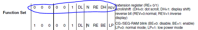

ich habe ein EA DIP203-LCD mit grüner Hintergrundbeleuchtung. Im Betrieb
zeigt sich ein schwarzer Hintergrund mit heller Schrift. anscheinend ist
das Display invertiert. Gibt es ein konkretes Bit, welches sie
Invertierung steuert? welche Bitkombination muss gewählt werden, um die
Invertierung rückgängig zu machen und so die Schrift auf Schwarz und den
Hintergrund auf hell zu schalten?

Marco G. schrieb:
> LCD_FUNCTION_test soll die Invertierung aufheben.
Schön.
Wird aber im Code gar nicht verwendet.
Aber das hier
#define LCD_FUNCTION_4Line      0x09
funktioniert im Zusammenhang mit dem hier
    lcd_command( LCD_SET_FUNCTION |
                 LCD_FUNCTION_4BIT |
                 LCD_FUNCTION_4Line |
                 //LCD_FUNCTION_2LINE |
                 LCD_FUNCTION_5X7 |
                 0x20);
so nicht.
Siehe das Initialisierungsbeispiel auf der Seite 3.
Um auf 4 Zeilen zu schalten sind offenbar 2 Bytes notwendig.
Erst mal muss ein SET_FUNCTION gemacht werden, bei dem das Bit "RE"
(extension) den Wert 1 hat. Nach diesem Befehl wird ein weiteres Byte
eingeschoben, in dem dann das Bit für den 4-Zeilen Modus sitzt.
Interesssanterweise hast du mit 0x09 genau das 'Reverse' Bit gesetzt.
Konkreter funktioniert das so:
In der Befehlstabelle ist die erste Spalte das RE Bit.
Je nachdem ob dieses Bit 0 oder 1 ist, haben ein paar der Befehle
unterschiedliche Interpretation in den Bits.
Um das RE Bit auf 0 oder 1 zu kriegen ist ein "Function Set" Kommando
notwendig. Mit dem kann das RE Bit auf den gewünschten Zustand gebracht
werden und schaltet so zum Beispiel zwischen dem Kommado "Display
on/off" und dem Kommando "extended Function Set" um, wenn vom LCD ein
Kommando Byte empfangen wird, welches mit der Bitsequenz "0b00001xxx"
das Kommando identifiziert.

#3991785
Marco G. schrieb:
> Ich habe jetzt folgendes probiert, aber irgendwie funktioniert das noch
> nicht richtig:
> lcd_command(0x24| //setzte 4Bit-Modus RE=1
>             0x09);//setze 4-Zeilen Modus
2 Kommandos! Hintereinander!
   lcd_command( 0x24 );   // Function Set, wobei RE auf 1 geschaltet wird
   lcd_command( 0x09 );   // d.h. das hier ist nicht mehr das Kommando
                          // "Display on/off", sondern das Kommando "extended Function set"
ist doch wirklich nicht so schwer.
Und danach würde ich das RE Bit mit einem weiteren Function Set Kommando
wieder auf 0 setzen.

#3991985
Ach MIst, da hab ich mich auch verhaut.
Wenn das RE Bit erst mal auf 1 gesetzt ist, dann gilt ja nicht mehr die
von dir eingekringelte INterpretation, sondern die darunter.
D.h. das ist ein mehrstufiger Prozess
* mit einem FUNCTION SET erst mal das RE Bit auf 1 setzen
* dann den 4-Zeilen Modus ausschalten
* dann mit der 'unteren' Interpretation das RE Bit wieder auf 0 setzen
(momentan steht es ja noch auf 1)
* und erst dann gilt wieder die eingekringelte Version und du kannst auf
2 Zeilen (bzw. Revers/Not Reverse) schalt
