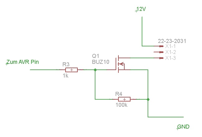

Hallo liebes Forum,
ich habe mir aus interesse ein Projekt vorgenommen, welches mir per PWM
einen PC-Lüfter steuert.
Das ganze soll für mich eine Programmier u- Elektronikübung sein, denn
ich möchte per RS232 den AVR sagen, mit welcher geschw. der Lüfter sich
drehen soll.
Da mir das AVR NET IO (ohne Umbauten) zur Verfügung steht (welches auch
einwandfrei funktioniert), soll das ganze auf dem laufen.
Der 3-Pin Anschluss soll meinen Lüfter darstellen (Tacho ist
nebensächlich),
R3 soll den AVR schützen,
R4 soll als Pull-Down dienen.
Aber ein paar Sachen sind mir noch nicht alt so klar.
Laut Google sollte der Lüfter mit ca. 20kHz betrieben werden, um
Geräuschentwicklungen zu vermeiden.
Hält diese Frequenz der BUZ10 stand bzw. wird dieser dann zu
hochohmig(wenn ich das richtig verstanden habe)?
Immer wieder lese ich etwas von "Gate-Treiber".
Ist damit ein Transistor gemeint, welcher den BUZ10 schaltet, um den AVR
zu entlasten?
Wäre dieser notwendig bzw. ratsam?
Danke schon mal für eure Mühe.

mal Rückwärts angefangen...
> zu entlasten?
Von Prinzip her ja. Das Problem ist, das jeder FET eine GatKapazität
hat, diese muss bei Frequenzansteuerung umgeladen werden. Diese Kapzität
hat zwar sehr sehr geringe Werte aber um schnelle Umladungen zu
erreichen muss man mit hohen Strömen Arbeiten (mit höher werdender
Frequenz). Und das macht dieser Gatetreiber.
           ja beides hält Stand
Das PulsPauseVerhältniss bestimmt die Höhe der Spannung. Der Buz10 wird
nur ein/ausgeschaltet also entweder komplett hochohmig oder komplett
niederohmig.
Die Frequenz bleibt bei PWM immer die selbe, was sich ändert ist nur das
Verhältniss zwischen High/Low.
also 20Khz ist das ende unseres menschlichen Hörbereiches
persönlich(Piepen kann auftreten) würde ich so um die 50Khz gehen aber
das musst du mal selber Testen in dem du nur die Frequenz über den
Vorteiler änderst
aus 1Kohm mach mal ca 100-300Ohm siehe ****. Es geht dabei auch um eine
Verrundung des Rechteckssignales, um so runder die Ecken, um so mehr
fährst du den BUZ10 in die analoge Zone und es entsteht mehr
Verlustwärme im BUZ10.
das ist korrekt wenn dieser fehlt kommt es zu undefinierten Zuständen
und der Buz10 macht was er will

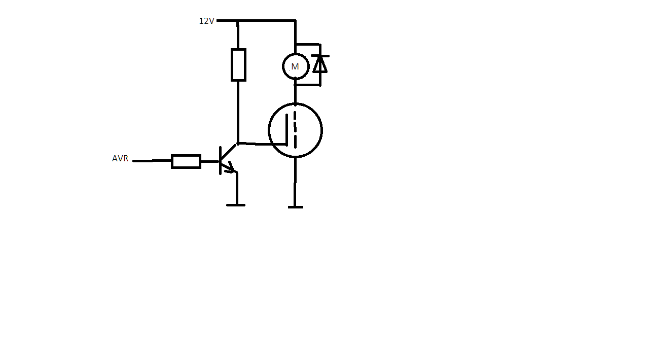

Da du eh 12V zur verfügung hast kannst du den 1Kohm auch mit einer
Transistorstufe ersetzen, dann hast du 12V am Gate des BUZ10 und somit
bist du in einer sicheren Zone das dieser auch voll aufmacht um der
"analogen Zone" vorzubeugen.

Ein NPN der den BUZ10 treibt geht auch musst halt nur dran denken wenn
der AVR nen Reset macht das der Lüfter halt kurz anläuft aber das ist in
deinen Fall nicht kritisch
Der AVR kann die PWM auch invertieren heißt du hast ein Dauerhigh und
der LOW-Impuls wird länger.....

Die Pinbelegung ist für einen PC-Lüfter falsch. +12V sind am mittleren
Pin.

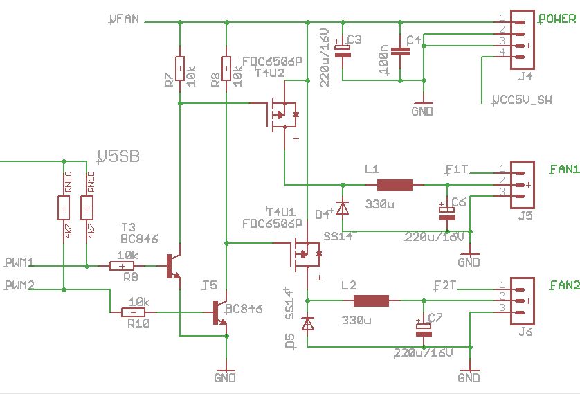

Desweiteren ist so eine PWM eigentlich untauglich, wenn es um leisen
Lauf geht. Ich habe da lange genug rumprobiert... Niedrige Frequenzen
(bis so 200Hz) sorgen zwar für einen technisch sauberen (Langsam)Lauf,
sind aber aber stark als Knattern aus dem Lüfter hörbar. Höhere
Frequenzen bis zu ein paar kHz gehen auch noch, das Pfeifen wird aber
sehr unangenehm. Darüber kommt die Motorelektronik gar nicht mehr mit
und das Teil läuft entweder ganz oder gar nicht.
IMO die einzige Möglichkeit, einen leisen Lauf zu bekommen, ist die
Ansteuerung mit variabler Gleichspannung. Dazu brauchts aber keine
OPamps oder irgendwas mit echter linearer Ansteuerung. Es reicht, eine
Beschaltung wie bei einem Step-Down-Schaltregler zu machen, also
p-Mosfet, Diode, Spule und Elko. Wenn man dann die PWM noch per
RPM-Sensor tatsächlich regelt, kann man die Lüfter fast bis zum
Stillstand laufen lassen, und das absolut leise. Hab mal ein Beispiel
angehängt, die PWM-Frequenz weiss ich nicht mehr genau, war aber schon
>10kHz. An PWM1/2 hängt ein Attiny24.
