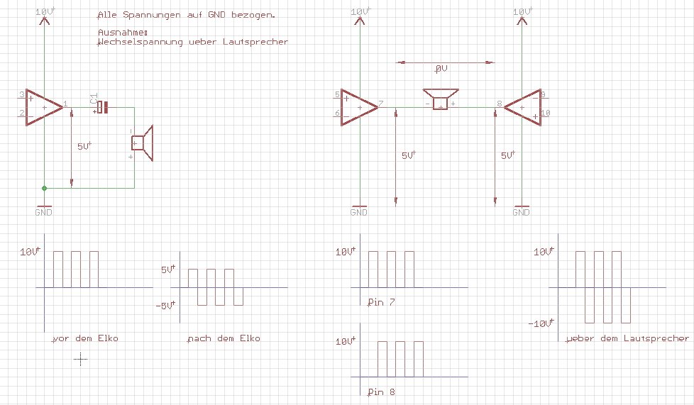

Gast #3992641
Ausgehend von einer unsymmetrischen Versorgungsspannung hab ich mal ne
allgemeine Zeichnung erstellt.
Vielleicht traegt das etwas zum Verstaendniss bei.Ich koennte das ganze
auch mit Einzeltransistoren und symmetrischer Speisung durchziehen.
Die Spannungswerte direkt an den Bauteilen gelten wenn keine Ansteuerung
erfolgt.

Gast #3992668
Wird schwierig.
Die Vpp "Voltage peak-to-peak" kannst Du in keiner Weise zueinander ins
Verhältnis setzen, da sie nicht den gleichen Bezugspunkt haben. Vpp ist
und bleibt gleich, nur Veff sind verschieden.
Um es mal anders zu sagen: bei der gegebenen Betriebsspannung von +/- 15
V ist keine Vpp von 40 V möglich bei festem Bezugspunkt.
Lässt man das Vorzeichen der Spannung über der Last weg, könnte man
sagen, daß beim Singleverstärker nur die Hälfte der Zeit eine Spannung
an der Last anliegt und auch nur die Hälfte der Zeit ein Strom fließt.
Bei der Brücke treibt jeder der beiden Verstärker außerdem nur die halbe
Last und damit kommt das vierfache an Leistung heraus.
