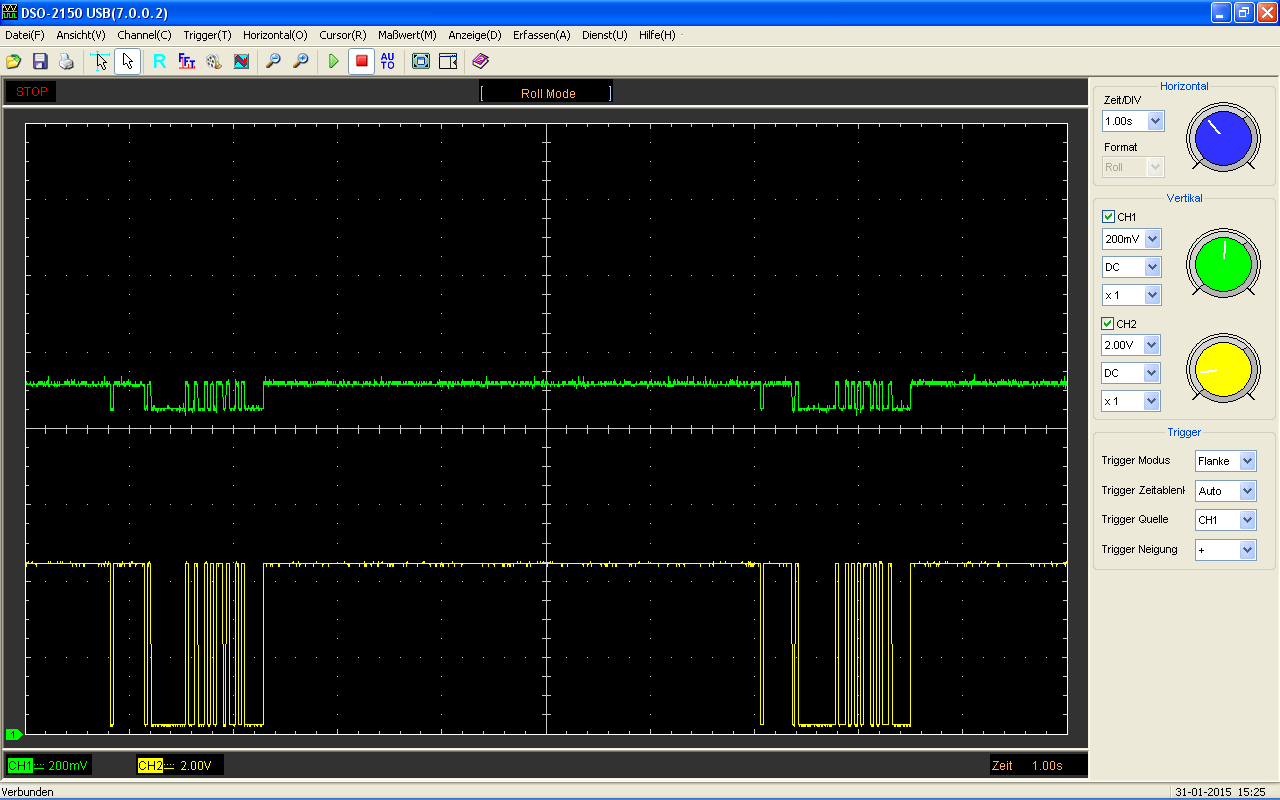

Hier das Bild vom Oszi Ch1 ist Modbus und Ch2 Uart0 Tx
Der Quellcode vom Testprogramm:

Du hat mit Sicherheit ein Masseproblem. Klemm mal den Tastkopf am Tiny
ab, auch die Masse. Wenn das Netzteil deiner Elektronik erdfrei ist
kannst du mit deinem anderen Tastkopf, angeschlossen an RS485 A/B dann
knapp 10V Vpp messen.
#3995812
Schau mal unter
http://www.saia-pcd.com/uploads/tx_srcfiles/A-2FehlersucheinSeriellenNetzen_LAH.pdf
Da wird beschrieben wie man mit einem Oszilloskop den 485-Bus checkt.
RS485 basiert auf Differnzialübertragung. Da ist GND normalerweise gar
nicht nötig. Hab hier 20 Zähler via 50m Modbus, Zweidraht und einfacher
120 Ohm-Terminierung am Laufen, ohne Probleme. Ein einzelner Teilnehmer,
20cm vom Sender funktioniert sogar ohne Terminierung.
Und zum Testen würde ich einfach mal ein Telegramm von Hand
zusammenbasteln und via Atmel senden. Ohne gross ne lib zu benutzen.
Was macht denn dein Slave, MODBUS-ASC oder MODBUS-RTU?
Nur als Tip USB-RS485-Wandler gibts in der Bucht zwischen fünf und
sieben Euronen. Haben mir schon viel zusammen mit HTerm bei der
Fehlersuche geholfen. Und die, die ich habe, haben sogar nur zwei
Anschlüsse, keine Masse.
