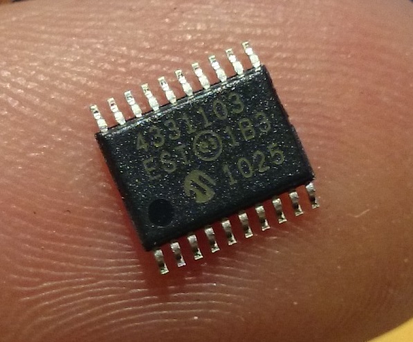

ich glaube ich habe vor einiger Zeit mal ein paar ICs gesampelt und weiß
nun überhaupt nicht mehr welche das sein sollen.
Hersteller Microchip Technology Inc.
Aufdruck ohne Lese oder Tippfehler:
4331103
EST (Kreis mit "e3") 1B3
(Microchip-Logo) 1025
Leider habe ich nicht herausgefunden wie man überhaupt herausfindet,
welcher IC das ist. Alle bisherigen Methoden haben nicht funktioniert.

Gast #3993198
Paul H. schrieb:
> in MCP4331 also.
Super Chip. Erlaubt zwar 12.5V an den SPI-Eingängen,
aber bloss VCC (also 2.7..5.5V) an den Analogeingängen...
Da hat jemand bei Microchip was Wesentliches nicht verstanden.
kein Wunder, daß die Chips in die Tonne kommen, äh zu Bastlern.
