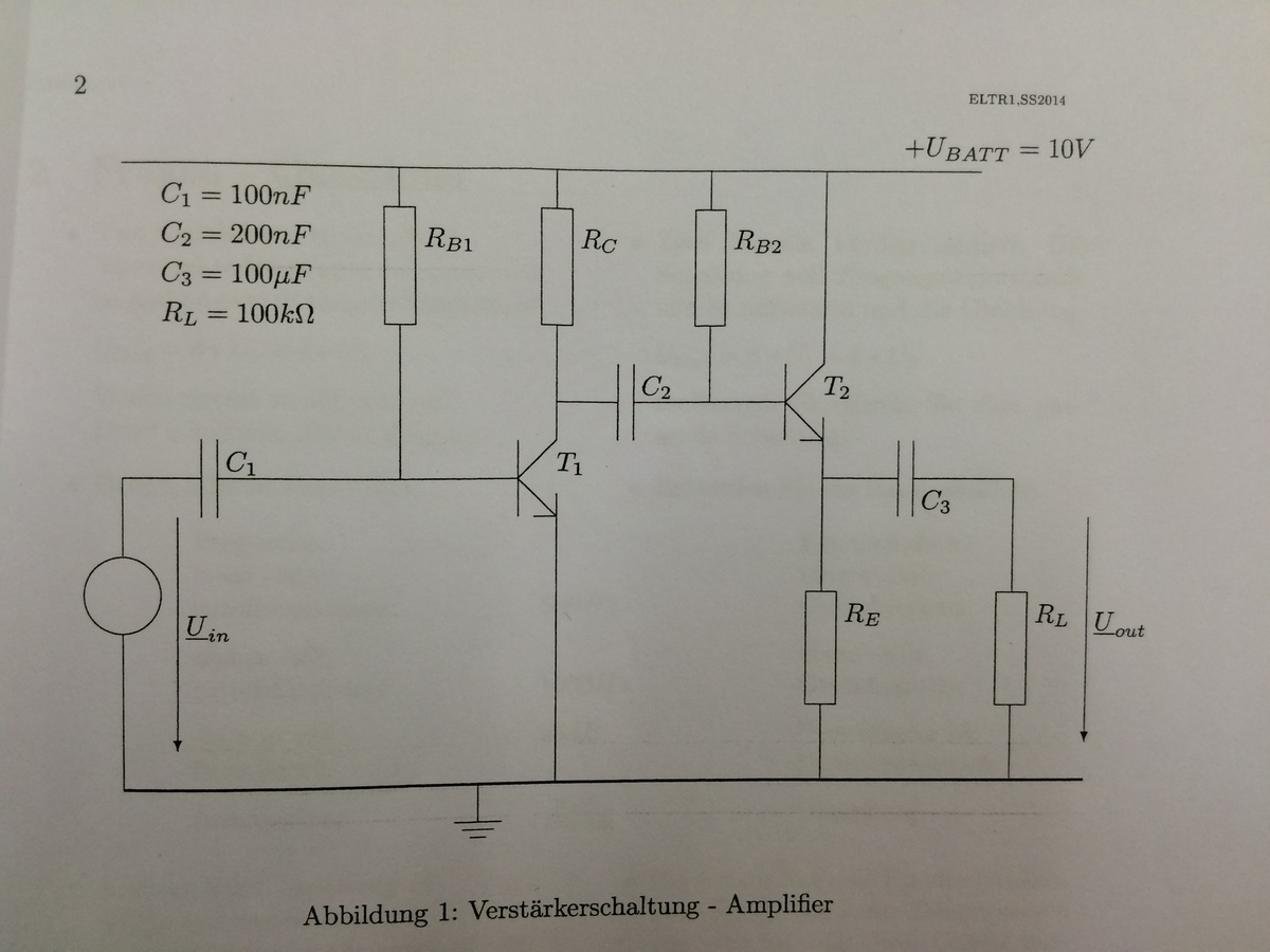

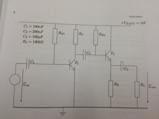

Jetzt sollte es lesbar sein, Sorry!

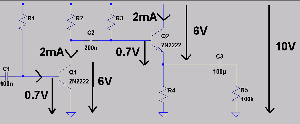

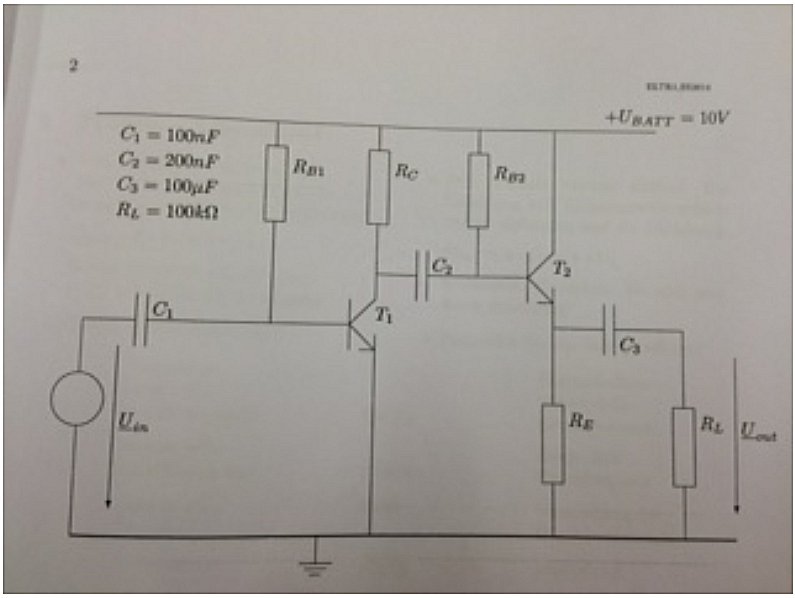

hier zu noch das Schaltbild. Den Basisstrom habe ich berechnet. IB=0,01mA.
U(RB)=10V-U(BE). RB=U(RB)/I. Die Spannung an RC ergibt sich aus der Vorgabe 10V - U(CE). Damit kannst du RC berechnen. Übrigens ist in dieser Aufgabe damit auch gleich RE für den 2. Transistor berechnet, auch da sollen ja nach der Vorgabe 2mA fließen und 6V am Transistor abfallen. Daraus ergibt sich U(B2)= 4V (Vorgabe) + U(BE). U(RB2) =10V-U(B2).

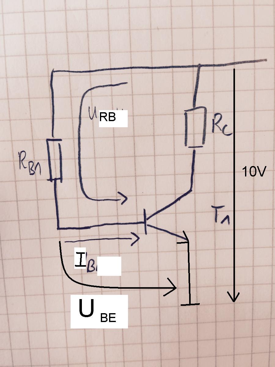

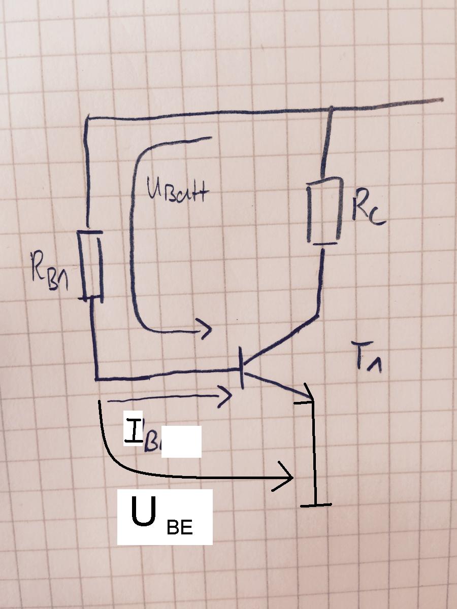

Ich versteh nicht wieso man U(RB)=10V-U(BE) so ausrechnet. Weil die fließen doch in die gleiche Richtung.
Um Rb auszurechnen muss ich ja URB/I rechnen. Welchen Strom nehme ich hier?
Denkfehler. Oder Zeichenfehler. U(BE) fällt zwischen Basis und Emitter ab. In deiner Aufgabenstellung steht 0,7V dafür. I(B) hattest du grad oben ausgerechnet, 0,01mA.

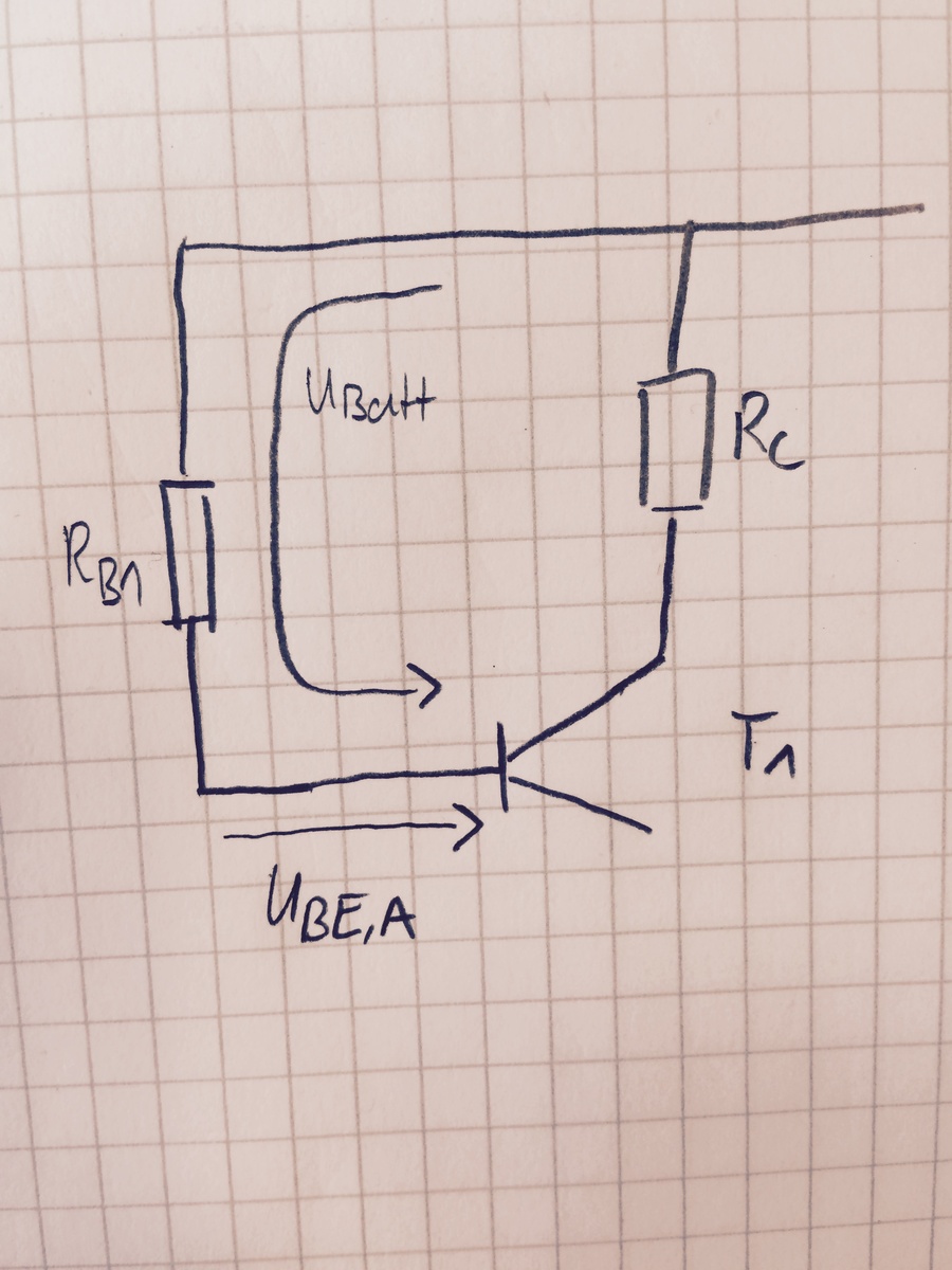

für würde ich jetzt U(RB2)=Ubatt-U(BE) rechnen. Ist das jetzt auch wieder falsch?:) Ich versteh nicht wie du auf die U(B2)= 4V (Vorgabe) + U(BE) kommst. DAnke wirklich für deine Hilfe. Transistoraufgaben sind wirklich nicht mein Spezialgebiet wie du siehst....
Für den Anfang ist es schlau, alle Vorgaben und dann auch alle ausgerechneten Werte in einen Schaltplan einzutragen. Sonst kommt man schneller durcheinander. U(RB2)=Ubatt-U(BE) stimmt!

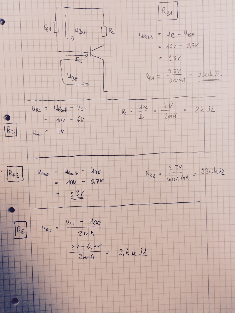

So sollte es stimmen odeR?

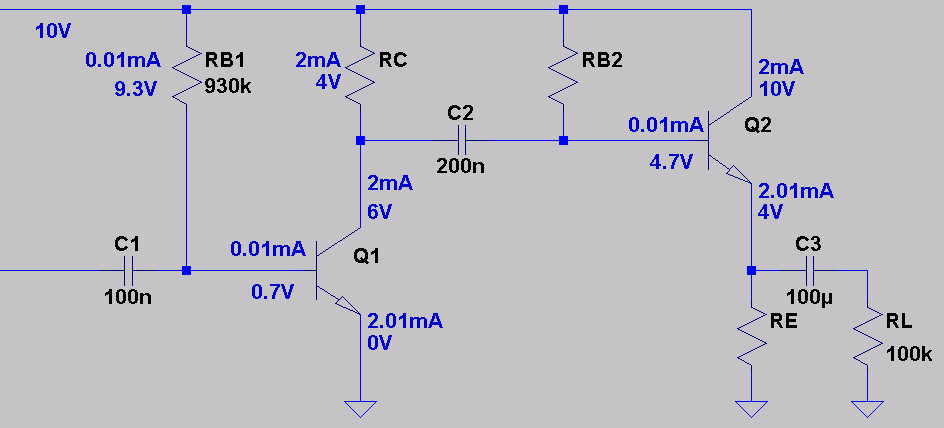

Bei der ersten Transistorstufe ist das alles richtig. Allerdings ist die zweite Stufe ein Spannungsfolger, an dessen Emitterwiderstand die Spannung von (vorgegeben) 4V abfällt. Denn der Rest zu 10V soll ja an der Kollektor-Emitter-Strecke abfallen. Damit verringert sich dann auch die Spannung am 2. Basiswiderstand um 4V. Schau dir einmal das letzte von mir eingestellte Bild an.
