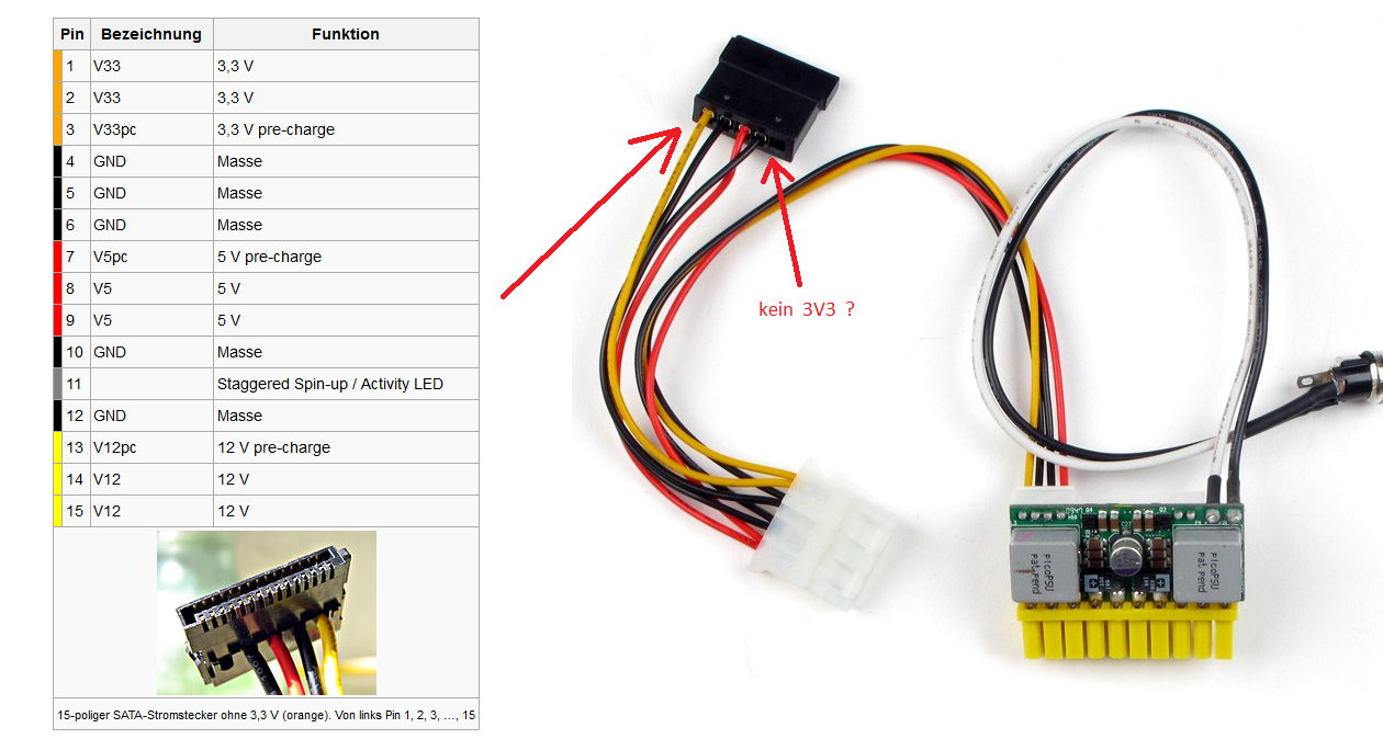

Gast #3995631
> Die "Gelben" sind für 12 Volt gedacht. Soviel ich weiß schleifen die 12
> Volt nur durch und erzeugen nur die anderen Spannungen selbst. Darum ist
> da der Gesamtwirkungsgrad am besten...
Ja, die 12 Volt scheinen nur durch gereicht zu sein und haben zusätzlich
noch einen Schutz gegen Überstrom. Für mich wären die gelben dann völlig
in Ordnung.
Ich verstehe nur die Anschlussbelegung der Stecker nicht. Laut
Datenblatt liefert das Modul 12V ,5V und 3V3. Wenn ich aber die
Kabel(-Farben) ansehe und mit den Infos über SATA-Belegung von Wikipedia
vergleiche, könnte man meinen es gibt keine 3V3 (müsste ein oranges
Kabel sein).
#3995944
> in Ordnung.
Mit der zuvor genannten Einschränkung, daß der Akku keine 12 Volt hat,
sondern nur so etwas Ähnliches. Wenn dir das reicht, kannst Du die
Gelben nehmen. Da die Gelben, vermutlich wegen der 12 Volt
Ausgangsspannung, nicht für die Spannung bei Entladeschluß spezifiziert
sind, ist auch nicht garantiert daß dann die 5 und 3,3 Volt noch sauber
laufen. Wahrscheinlich wird das gehen, aber garantieren kann ich dir das
nicht.
Darum nannte ich die Blauen als Empfehlung.
