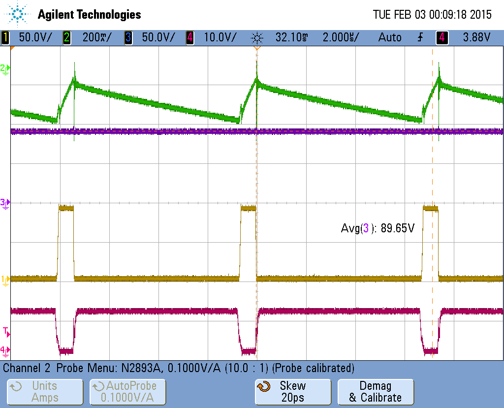

ich bin gerade dabei einen Step-Up converter aufzubauen welcher ca.
150-220V DC bei max. 3-5W aus 12V DC erzeugen soll. Ich habe mal einen
Prototypen nach Lehrbuch aufgebaut.
Taktquelle: Agilent Funktionsgenerator
Mosfet:     IRF520 (Leider etwas viel Vgs für den max 5Vpp Ausgang des
Agilent)
Diode:      MURS320T3G
Cin_        220µF 35V Elko
Cout        10n Folie + 22µF 250V Elko
Spule:      1mH, 2,1 Ohm DC  und 330µH 0.3 Ohm DC
Die Schaltung funktioniert soweit auch, habe mich (wegen
Spannungsfestigkeit des Mosfets) bis ca. 130V am Ausgang getraut. Der
Ausgang war mit 4k belastet. Es tritt jedoch bei großen
Tastverhältnissen und höheren Frequenzen eine starke erwärmung des
Mosfet ein. Gehe ich mit der Frequenz zu tief erwärmt sich die Spule
stark. Der Wirkungsgrad für die 4k Last lag zwischen 50 und 70%, ohne
Last deutlich schlechter da ca. 80-120mA ruhestrom.
Jetzt würde mich interessieren. Was bestimmt die Verlustleistung in der
Spule konkret? Wie hängt sie von Vin, Duty Cycle und Frequenz ab? Was
bestimmt allgemein die Ruhestromaufnahme der Schaltung?
Beim Mosfet war ich der Meinung dass es an meiner Niedrigen Vgs liegt
die mit 5Vpp für diesen Mosfet evtl ein wenig zu gering ist.

Viellicht noch zur Info,
Ich habe im Frequenzbereich von 35 bis ca. 110kHz getestet
Die Spannung am Gate hat steile Flanken und erreicht schnell 0 bzw. 5V
Pegel

von cableer (Gast)
>Gut gemacht Großer !
>Durch völliges ignorieren des Datenblattes und allem was über MosFet
>Ansteuerung auch hier im Forum zu lesen ist betreibst Du den MosFet nie
>voll durchgesteuert und damit als Heizwiderstand.
In der Gate-Leitung des Mosfet liegt ein 10 Ohm Widerstand. Uds ist ein
sauberes rechteck. Der Regler arbeitet nicht im Lückenden Betrieb. Ugs
steigt mit einer rise-time von etwa 10ns von den 0 auf 5V. Dass der
Mosfet für diese Art von Ansteuerung nicht Ideal ist weiß ich selbst.
Ich habe allerdings keinen Logic-Level Mosfet mit Vds >50V zur
Verfügung.
Es ist ja auch nicht so als würde die Schaltung rauchen, sie tut was sie
soll. Ich versuche einfach nur zu verstehen was die genauen Mechanismen
der Verlustleistung sind und woran sie physikalisch hängen. Dass der Fet
nicht voll durchgesteuert ist und deshalb mehr verheizt als er müsste
ist mir bewusst. Die Verlustleistung des Fet steigt natürlich auch mit
der Frequenz.
Bei 12V Eingangsspannung habe ich etwa 1,2Watt Verlust in Fet+Spule.
Wie genau hängt die Güte mit der erreichbaren Ausgangsspannung zusammen?
Ist meine Denkweise richtig, dass eine große Güte der Spule nötig ist um
nach dem Ausschalten des Transistors eine hohe Spannung aufbauen zu
können?

von Michael R. (Firma: Brainit GmbH) (fisa)
bevor du hier beleidigend wirst, solltest du vielleicht mal mehr
informationen liefern, zuallererst einen Schaltplan. Und Oszi-Bilder,
falls vorhanden. Kennst du den Sättigungsstrom deiner Spule? Wenn nciht,
hast du den bestimmt? Hast du die Schaltung mal simuliert?

von cableer (Gast)
Anbei das Bild vom Scope:
Vin = 8 VDC
Vout = 93V
f = 135kHz
Grün = Stromzange direkt vor der Spule
lila = Vout
Gelb = Vds
magenta = Vgate
von Pandur S. (jetztnicht)
Magenta kommt als rot rueber. Sooo steil ist das Gate nun auch wieder
nicht. Zoom da mal rein.
von cableer (Gast)
Das nicht so steile Gate liegt daran, dass mir grade mein Buffer
zwischen Funktionsgenerator und Gate abgeraucht ist. Durch kurzschluss
mit einem metallischen reisverschluss :/ ..hatte einen THS3091 x 3
Buffer dazwischen, der kann ordentlich Strom am Ausgang.
von Mark S. (voltwide)
Die Strommessung liefert lineare Rampen - ergo ist noch keine Sättigung
der Drossel zu sehen. Imho kannst Du mit der Taktfrequenz noch etwas
herunterfahren.
