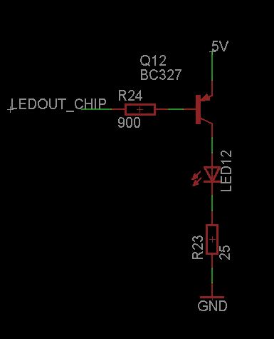

hat jemand von euch schon mal mit einem PNP-Transistor an einem dem PCA
9635 oder PCA 9685 gearbeitet?
Ich möchte einen Gelbe LED an einem PCA 9635 betreiben. Da diese LED
einen Strom von 120mA braucht und der PCA 9635 nur 20mA liefern kann,
dachte ich mir ich schalte einfach einen PNP-Transistor also LED-Treiber
davor. Die LED befindest sich im Collector zweig und der Ausgang des
Chips auf der Basis. Die schaltung funktionerit so weit, das einzige
problem ist das die LED immer etwas klimmt oder beim einschalten der des
Ausganges voll Leuchte. Was genau könnte der Grund sein das die LED im
auszustand nicht aus ist?
Laut Datenblatt muss ich das bei der ansteuerung berücksichtigen, was
ich meiner meinung nach getan habe. Bzw auch einiges geteste aber leider
Funktioniert nix. Wo genau liegt mein denkfehler?
Ich hoffe ich versteht mein Problem und könnt mir einen Tipp geben!
Viele Grüße
Gast #3994728
Bin mir aber nicht 100% ob ich den Chip richtig einstelle. Also ohne den
Transistor geht es und um den Transistor zu verwenden muss ich laut
Datenblatt im Mode 2 Register das Bit 4 und Bit 2 auf 1 Setzen um einen
externen Treiber zu benutzen. Das hab ich gemacht und auch andere
möglichkeiten durch probiert. doch leider ohne erfolg...
> davor.
Kein Vorwiderstand für die LED?
Kein Basiswiderstand für den Transistor?
Alte Regel: beschreib nicht dein Schaltung sondern mal sie auf! Dann
gibt es keine Missverständnisse.
Und ja. Ich finde das ist dir zuzumuten, für eine LED-Stufe die
Schaltung samt den relevanten Spannungen aufzumalen.

Okay sry.. das ist zwar jetzt nicht die PNP schaltung sonder die vom NPN
aber das sollte laut Datenblatt auch kein problem sein für den Chip..
Bau die andere schatlung gleich nochmal nach ;)

Hab so eben mal nur was versucht und zwar habe ich die 5V vom Trans.
entfernt und nur die Basis mit dem Ausgang des Chips verbunden. So wie
es aussieht steht der ausgang immer unter einer geringen spannung,
zumindest leuchtet die LED auch ohne versorgungspannung :/..
Gast #3995007
die Ausgäng des Chips gehen von V_DD 2.3V.. 5V und max. I von 20mA.. Ahh
aber ich hab eine idee wo das problem liegt.. danke für die Tipps..
schauen wir mal ob das geht.
