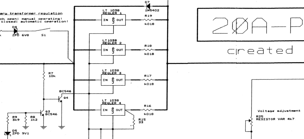

Ich misch jetzt hier nur ein weil @Autor: MaWin (Gast)
den Link zum LT1038 angegeben hat.Der is ja nun leider
"obsolete"(veraltet)
und wird nicht mehr produziert.Von dem hatte ich seinerzeit bestimmt mal
20 Stueck verbaut.Fuer'ne Jahresarbeit hatte ich mir dann ein
20A-Netzteil gebaut.Unrentabel natuerlich da Linearregler - allerdings
nicht wenn man den Trafo dimmt......
Nun denne,genau wie @Autor: misterX (Gast) hatte ich mehrere von denen
parallel geschaltet um auf die 20A zu kommen.Zwecks Leistungsaufteilung
4 Stueck parallel und zwar so wie @Autor: MaWin (Gast) es schon
erlaeutert hatte.Davon abgesehen hat er mit seiner Erklaerung den Nagel
auf den Kopf getroffen.
@Autor: misterX's Loesung funktioniert(naja - halbwegs zumindest) weil
einmal die Strombegrenzungen ihren Teil dazu beitragen und zudem
Kabelverluste als eine Art Stromverteilungswiderstaende fungieren.
Das Bild zeigt einen Ausschnitt meiner glorreichen Schaltung ;-) die nun
mittlerweile 20 Jahre alt ist und bei einem Modellbaufritzen seinen
Dienst tut.
Mit den den deutlich sichtbaren Stromverteilungwiderstaenden hat man
natuerlich auch mit einem Spannungsverlust zu tun.Dies wird ueber einen
OPamp(nicht sichtbar) ausgeregelt
Schoen mal wieder an den LT1038 erinnert zu werden.....
Toxic schrieb:> Das Bild zeigt einen Ausschnitt meiner glorreichen Schaltung ;-)
Wow. Per Widerstand die Spannungsregelung kaputtgemacht und dann mit OP
wieder korrigiert... das schreit nach dem Nobelpreis. Sowas gibts ja
nicht mal aus China.

Micha H. schrieb:> Wow. Per Widerstand die Spannungsregelung kaputtgemacht und dann mit OP> wieder korrigiert... das schreit nach dem Nobelpreis. Sowas gibts ja> nicht mal aus China.
Deiner Antwort nach zu urteilen, weisst du noch nicht einmal wie'ne
Taschenlampe funktioniert.Es macht also keinen Sinn fuer mich im Detail
auf meinen Schaltungsentwurf einzugehen.
Normalerweise versuche ich auch blutigen Anfaengern Hilfestellung zu
geben - aber bei Dir scheint mir Hopfen und Malz verloren zu sein.

Mehr als aus einem einzelnen Regler wirst du da schon herausbekommen,
aber wieviel, hängt von den verbauten Reglern ab.
--> Meiner Meinung nach ist das Pfusch.
Die einzige saubere Lösung wären Symmetrierwiderstände. die müssten aber
recht groß sein. Bei deinem Strom unpraktikabel. Oder selektierte 7812
Hier ist ein Link, der zeigt wie man es machen kann:
http://www.reuk.co.uk/High-Current-Voltage-Regulation.htm
Im oberen Drittel geht es um das Parallelschalten von 2 Reglern und
weiter
unten dann um >2 Stück.
Bevor ich jetzt mit dem Lötkolben verprügelt werde:
Ich will diese Schaltungen weder verteidigen noch verurteilen, weil ich
sie selbst noch nicht so brauchte und andere Lösungen fand.
MfG Paul

misterX schrieb:> Mir ging es nur darum zu verstehen, warum immer davon abgesehen wird.
Warum wohl? Weil du ein Mensch bist, der immer das macht, was andere
nicht machen.
Ganz einfach, weil dabei der Schwächere die ganze Last übernimmt, und
daran kaputt geht. Und wenn er kaputt ist, übernimmt der Andere die Last
und geht auch kaputt.
Manche Sachen gehen einfach nicht!
1000 Fliegen irren nicht. Wenn du aber die 1001 Fliege bist und gegen
die Regeln verstößt, dann verhungerst du.

MaWin schrieb:> Die Strombegrenzung kann man schon nutzen, wenn der doch sehr ungenaue> Wert egal ist.
Das dicke Ende kommt wahrscheinlich nach dem nächsten Ausfall, wenn eine
andere Charge 78er eingelötet wird und die Last noch ungleicher
aufgeteilt wird.
Regler, die nicht explizit dafür vorgesehen sind sollte man nicht
Parallelschalten.
In Deinem Falle könntest Du Probleme beim dynamischen Betrieb bekommen.
Stichwort: Regelschwingungen.
Das zweite Problem wird sein, dass Du eine Art Kaskadenbetrieb
initialisierst. Das heißt: Von Null bis fast 1 Ampere arbeitet der
Regler, der die niedrigste Ausgangsspannung bereitstellt. Ab 1 Ampere
bis fast 2 Ampere übernehmen der erste und der Regler mit der
zweitniedrigsten Ausgangsspannung die Arbeit. Usw. Das heißt: Die Regler
mit den höheren Ausgangsspannungen haben Dauerurlaub mit all den dazu
gehörigen Problemen.
Die Regler mit den geringeren Ausgangsspannungen übernehmen all die
Arbeit und auch die thermische Last.
... aber es geht.
... bis die Teile, die die gesamte thermische Last abbekommen, sich
ins Nirwana verabschieden.
... übrigens: Brennt der erste Dauerläufer durch, so kann es sein,
dass Du davon nichts mitbekommst, da dann die Nummer Zwei die
Grundlast übernimmt.
Amateur schrieb:> Das zweite Problem wird sein, dass Du eine Art Kaskadenbetrieb> initialisierst. Das heißt: Von Null bis fast 1 Ampere arbeitet der> Regler, der die niedrigste Ausgangsspannung bereitstellt. Ab 1 Ampere> bis fast 2 Ampere übernehmen der erste und der Regler mit der> zweitniedrigsten Ausgangsspannung die Arbeit. Usw. Das heißt: Die Regler> mit den höheren Ausgangsspannungen haben Dauerurlaub mit all den dazu> gehörigen Problemen.
