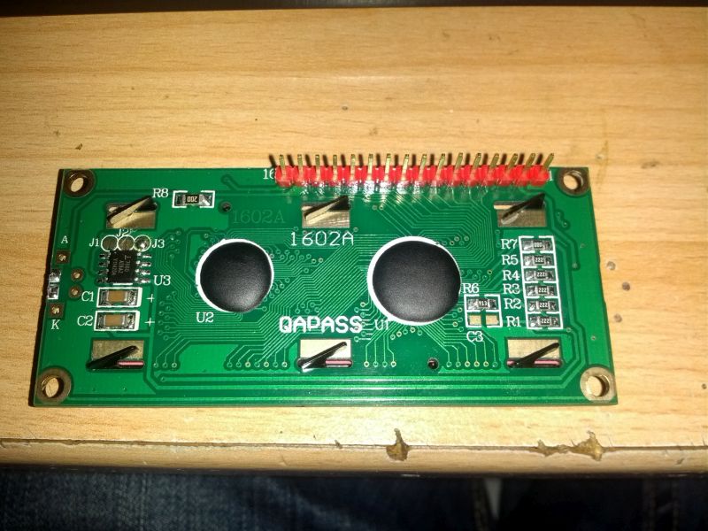

hat dieser ein leicht verändertes Layout. Es gibt einen
Jumper-Widerstand über R8 (0 Ohm). R8 ist mit 200 Ohm doppelt so hoch
wie bei der 5V Variante.
Ansonsten ist noch auffällig, das hier 2 Kondensatoren verbaut (C1 und
C2) sind. ~1µF
Zu guter letzt befindet sich darauf ein SOIC8, welches ich so schlecht
erkennen kann. "7660 A1BAZ V1340DA"

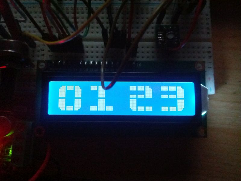

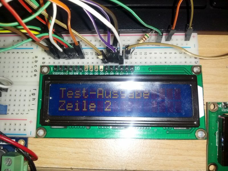

Das Problem an der ganzen Sache ist, ich kann die Kontrast nicht weit
genug herunterregeln. Wie auf den Bilder zu sehen sind die Raster
deutlich noch zu erkennen. Bilder hänge ich in der Dropbox an, damit es
hier keine Probleme mit der Größe gibt.

Edit2: Die Kontrastspannung variert stark mit der Eingangsspannung. Wird
sie auf etwa 2V8 gestellt, ist der Kontrast angenehm, nur dann fängt die
weiße Led an zu schwächeln.

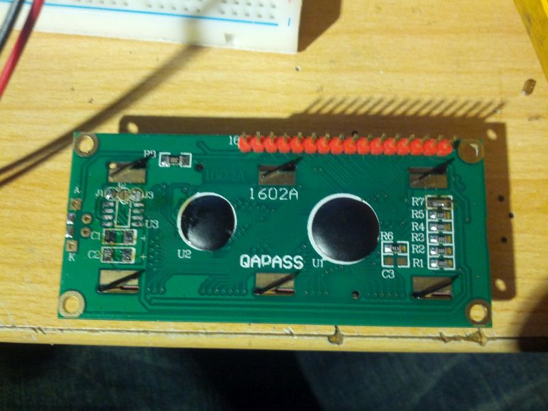

Nun gut, ich hab davon 4 Stk. Hab dann auch damit angefangen, den 7660
auszulöten und ihm eine SMD Platine zu verpassen. Hab dann die Schaltung
aufgebaut wie hier
http://www.sprut.de/electronic/lcd/#strom (Schaltplan für
Hochtemperaturdisplays)

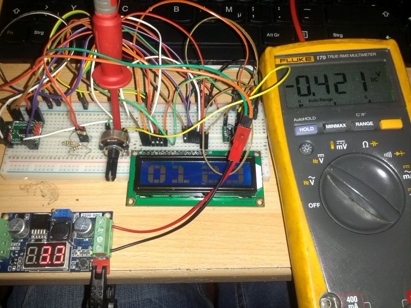

Bei Spannung von -0.4V bis -0.3V (gegen GND) war dann auch der Kontrast
endlich in Ordnung. Das ganze funktionierte nun mit dem "3V3" Displays
wie auch die ganz normalen, ohne 7660 auf der Rückseite.

Bild 1 : Rückseite der Displays im Orginal Zustand + Stiftleiste
Bild 2 : Vorderansicht und die zu erkennenden Probleme mit dem Kontrast.

Bild 4 : Rückseite nach Umbau. Die beiden Kondensatoren entferent und
auf J1 umgelötet.
Bild 5 : Resultat

befindet sich i.d.R. ein Trimmer für den Kontrast auf dem Display.
Und wenn die Anschlüsse am Display nicht reichen, daß die negative
Spannung herausgeführt werden kann, dann ist noch eine Sparvariante
denkbar: zwischen dem Ausgang der Ladungspumpe und dem Kontrast-
spannungsanschluß des Displays ist dann intern ein Widerstand verbaut.
Das externe Kontrastspannungspoti muß dann nicht als Poti, sondern nur
als veränderlicher Widerstand zwischen Kontrastspannungsanschluß und Vcc
geschaltet werden.
Welche Beschaltungsvariante zu verwenden ist, entnimmt man normaler-
weise dem Datenblatt. Wenn man das nicht hat, kann man es aber auch
durch scharfes Hingucken (Leiterbahnen verfolgen) und/oder ein paar
Kontrollmessungen bestimmen.
[1] das betrifft nicht nur Displays für niedrige Betriebsspannungen,
sondern auch Displays für erweiterten Temperaturbereich (automotive)
von Harald (Gast)
Ja, da gebe ich Dir Recht, gar keine Frage. Auf das spezifische
Datenblatt kommt es an, wie fast immer.
Idealerweise hätte man in diesem Fall ein Poti zwischen VCC und -Vneg.
Leider ist die Pinbelegung in dieser Form schon beinahe "faktisch
normativ" und da gibt es kein Platz für -Vneg. Ich hatte jetzt zwei
China-Datenblätter gesichtet, eines davon von TOPWAY. Beide ließen den
V0 Pin offen...  Nun gut.
Ich hatte mir gerade mal ein 16x2 aus der Grabbelkiste genommen, siehe
da, die Pads für den 7660 sind auch hier vorhanden. War mir vorher nie
aufgefallen. Liegt noch auf dem Platz, wenn ich morgen noch ganz viel
Lust habe messe ich mal nach.
von Harald (Gast)
Ach ja, auf dem Topway LMB162ABC-1 sieht man kein Poti auf dem Display
selbst, obwohl auch hier der Pin unbeschaltet bleibt. Evtl. gar ein
temperaturkompensiertes Display?
