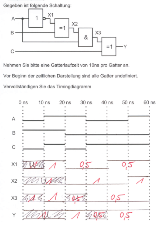

Servus,
ich hab gerade ein kleines Problem und finde dazu fast keine Infos. Ich
hab mal im Anhang eine typische Aufgabe dazugehängt.
Mein Verständnis war bis jetzt immer: Mein Gatter hat einen
undefinierten Zustand solange bis sich die Eingangspegel einmal geändert
haben. Jetzt kapiere ich aber nicht wie mein Gatter vom undefinierten in
den definierten und dann wieder in den undefinierten Zustand wechseln
kann. Und sollten die 10ns Laufzeit nicht auch für die Aufhebung des
undefinierten Zustands gelten?
Ich wäre euch dankbar wenn mich da mal jemand erleuchten könnte ;)
> haben.
Nö: der Ausgang ist undefiniert, solange die relevanten Eingänge
undefiniert sind (+ 1 Gatterlaufzeit).
> kann.
Betrachtung für X3:
wenn an einem Eingang des UND-Gatters eine Null anliegt (Signal A), dann
ist der andere Eingang irrelevant, X3 geht auf 0. Wenn jetzt A auf 1
schaltet, dann hängt X3 wieder vom anderen Eingang des UND-Gatters ab.
Und weil X2 noch undefiniert war, wird X3 auch wieder kurz undefiniert.
