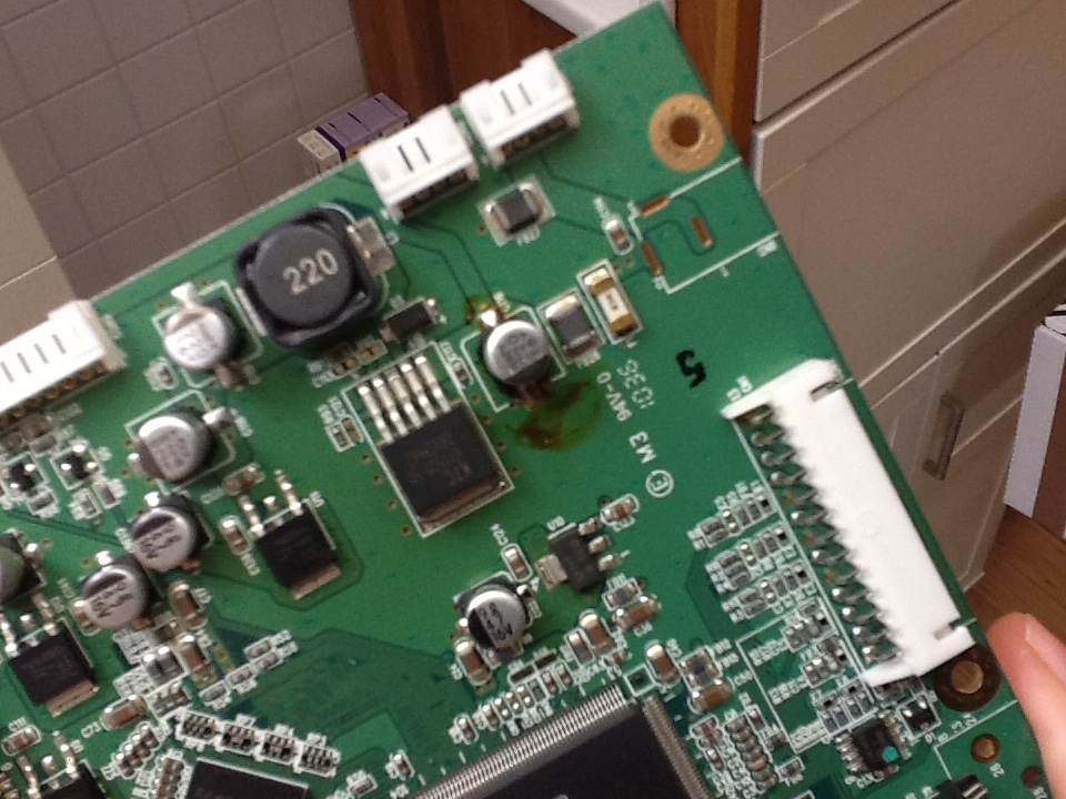

Liebe Community,
da ich gerade anfange mich mit Kondensatoren zu beschäftigen, habe ich
mir einen günstigen LCD Monitor gekauft der einen defekten Elko hat
(Leckt) und den ich nun austauschen möchte, siehe Bild (leider etwas
unscharf).
Auf dem Kondensator steht 220 (uF) 16V Marke "8ey". 6,3mm x 7,7mm
Bauart SMD.
Fehler: Zeigt nur noch ein graues Bild an, mehr nicht.
Die Platine gehört zu einem A/D Board, welches ein 17 Zoll Samsung Panel
ansteuert.
Jetzt habe ich mehrfach im Forum gelesen das man Low ESR Kondensatoren
verwenden soll, würde das hier auch zutreffen?
Und wie verhält es sich mit der Lebensdauer? Die Elkos die ich gefunden
hatte haben alle nur 2000h was bei dauerbetrieb knappe 84 Tage bedeuten
würde?
Hoffe Ihr könnt mir helfen. Vielen Dank.

hmm... das wäre natürlich ärgerlich, dann wäre wahrscheinlich was
anderes kaputt als der Elko, allerdings scheint die braune Flüssigkeit
aus dem Töpfchen gekommen zu sein, weil ganz unten am Rand des Töpfchens
ist auch ein brauner Streifen rundherum.
@ Timmo, welchen elko würdest du empfehlen?

in meinem Media-Player sind diese Becherelkos auch gestorben. Ist
insofern aufgefallen, dass beim Abspielen von Videos die Kiste
regelmäßig kurz nach dem Start abstürzte (vielleicht weil durch höhere
Stromaufnahme der Ripple auf der Versorgungsleitung stieg).
Wenn Du wirklich alle anderen möglichen Fehler ausgeschlossen hast, weil
Du zum Beispiel den AC-Anteil auf den Versorgungsebenen gemessen hast,
und Du Elkos tauschen willst, hier ein paar Hinweise:
* Es ist nicht nur ein Elko. Du solltest auf den Versorgungsleitungen
soviele wie möglich erneuern.
* Suche Dir Elkos gleicher Bauform mit niedrigem ESR-Wert, evtl. höherer
Spannung und hoher Lebensdauer (8000h wäre ideal...). Guck mal bei
Reichelt z.B. nach den PXA-Typen...
* Auslöten mit Lötkolben ist "schwierig" und kann schnell die Pads
abreißen. Daher: Die Becher mit einem Seitenschneider an tiefer Stelle
durchschneiden, dann Becher und Kunststoffplatte entfernen und die
Anschlüsse einzeln ablöten. Danach mit Entlötlitze das restliche Lötzinn
auf den Pads entfernen, alles reinigen und den neuen Elko einlöten.
Gruß,
Thomas
Gast #3996613
ggd schrieb:
> Der Elko leckt nicht, da wurde einfach nur schon mit dem Lötkolben
> dran rumgebraten.
der wurde vermutlich sogar getauscht und verpolt herum eingelötet.
Alle Elkos auf dem Board haben horizontal oder vertikal meistens die
selbe Ausrichtung, dieser hier fällt schon aus der Reihe.
Natürlich gibts auch Ausnahmen, aber das macht mich schon stutzig.
Um das zu verifizieren Layout nachmessen wo GND ist und Datenblatt des
Schaltreglers zu Hilfe verwenden.
Der schwarze Rand an dem Elko ist übrigens der Minuspol
Gast #3996635
Das braune Zeugs ist sicherlich verbranntes Flußmittel vom daran
rumgebraten. Die Lötstellen am Elko scheinen zu glänzen - somit ist das
wohl bleihaltiges Zinn. Die original Lötstellen sind matt und somit
bleifrei.
#3996649
Der ist korrekt eingelötet!
Erkennbar ist das mindestens durch den "Rechteck"-Bestückungsdruck,
welcher an der Plus-Seite die Ecken angeschrägt hat.
Gruß,
Thomas

Gast #3998065
> bleifrei.
Richtig. Sonst wäre die Verunreinigung auch nicht fest und krustig
(wie Flussmittelreste), sondern schon längst fast verlustfrei
weggetrocknet (Elektrolyt).
Der Elko wurde höchstwahrscheinlich schon einmal getauscht (sieht man
auch
an den glänzenden Lötstellen).
Ich verstehe auch nicht, warum gerade von Elektronik-Laien immer
angenommen
wird, dass ausschließlich Elkos einen Defekt hervorrufen. Einfach ein
defektes Gerät kaufen und alle Elkos ersetzen -> fertig. Wenn das Leben
so einfach wäre.
Gast #3998092
Welcher Verkäufer? Der TO hat sich einen defekten LCD-Monitor gekauft,
angeblich einen Elko als defekt erkannt und meint nun, das wäre der
Monitor-Fehler. Jetzt wird dieser Elko auf gut Glück einfach mal
getauscht.
Er kann ja mal versuchen, die Verunreinigungen, die neben dem Elko
auf der Platine sind, mit dem Finger wegzuschieben/-putzen. Das wird ihm
nicht gelingen, weil es eingetrocknete Flussmittelreste sind.
Elko-Elektrolyt hat zwar manchmal auch eine dunkle Farbe (vor allem
im Fehlerfall), ist aber sehr dünnflüssig (wie Wasser) und erzeugt
keine so dunklen Flecken auf der Platine. Es fließt praktisch einfach
über die Platine weg (vor allem weil die Platine hochkant im Monitor
verbaut ist) und die wenigen Reste, die noch beim Abtropfen auf der
Platine
verblieben sind, trocknen fast unerkennbar ein/weg.
Meiner Meinung nach wurde der Elko schon einmal getauscht (oder wurde
versucht zu tauschen, die Dinger hängen meistens erstaunlich gut an
der Platine, zwei Lötkolben helfen hier Wunder) wobei dann diese
Flussmittelreste beim Löten entstanden sind.
Da das aber der TO nicht durchgeführt hat (laut Aussage), muss das
schon vor dem Kauf des defekten Monitors geschehen sein.
Warum auch immer.
