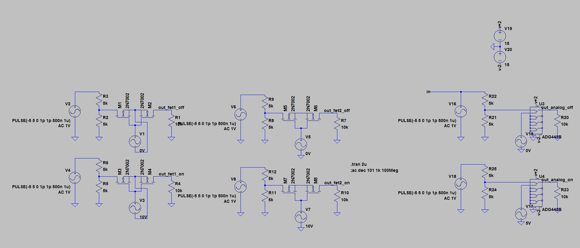

Hallo Community,

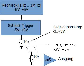

ich habe eine Rechteck/Sinus/Dreieckspannung - siehe Anhang (Overview),
welche verstärkt werden soll.
Da sich die Pegel von Rechteck- und Sinus/Dreieckspannung unterscheiden,
habe ich eine Pegelanpassung vorgesehen.

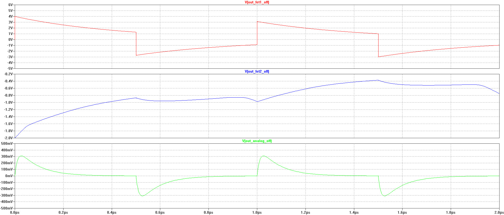

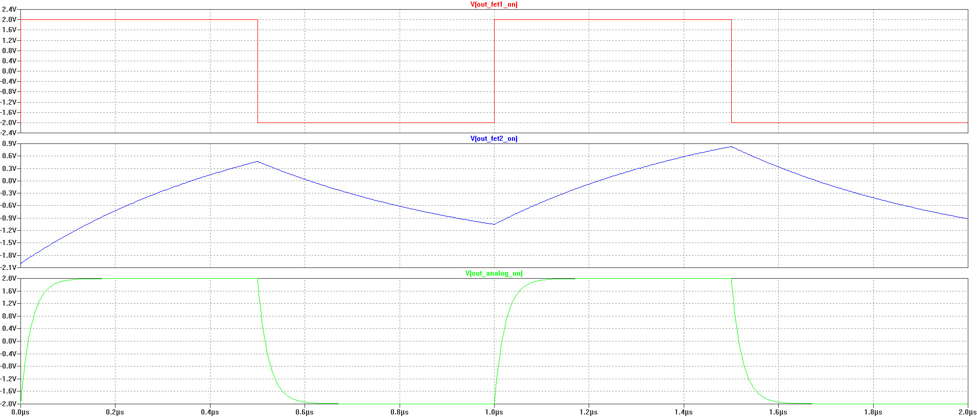

Es gibt jedoch ein Problem mit den Schaltern. Wie in den Anhängen zu
sehen, gibt es bei der Simulation bei ausgeschaltetem Zustand starke
kapazitive Einkopplungen. Dies ist sowohl bei den antiseriellen MOSFET
der Fall, als auch bei einem Analogschalter (ADG442).
Was ich mich nun Frage ist, inwieweit diese Simulationen mit der Praxis
vergleichbar sind bzw. wie sich das Problem lösen lässt. Auch ein
Reed-Relais (von Meder 9007) hat eine Kapazität zwischen den Kontakten
von ca. 0.7pF.
Mfg
Michael

Michael K. schrieb:
> Auch ein Reed-Relais (von Meder 9007) hat eine Kapazität zwischen den
> Kontakten von ca. 0.7pF.
Zusammen mit einem Lastwiderstand gibt das eine Grenzfrequenz von 22MHz.
Du hast also schon eine recht gute Dämpfung bei offenen Kontakten.
Wesentlich besser wird es, wenn du mit einem zweiten Reed-Relais das
nicht benutze Eingangssignal zusätzlich noch kurzschließt...
> vergleichbar sind
Wenn man ein Signal wirklich trennen will, schliesst man es mit Masse
kurz:
Eingang ---(X)---+---(X)--- Ausgang
                (X)
                GND
Die kapazitive Einstreuung eines Analogschalters wird versucht zu
minimieren, das ist ein Werbeargument der Hersteller und du findest
(besonders niedrige) in den Datenblättern erwähnt (Charge injection).
... wobei alles noch eine Schaltungskapazität hat, die vom konkretem
Aufbau abhängt. Weiterhin wäre zu betrachten, ob die Relaisspulen mit
einer ausreichend sauberen Spannung betrieben werden. Bei den
2V~Signalen ist wahrscheinlich noch kein größerer Aufwand nötig.
