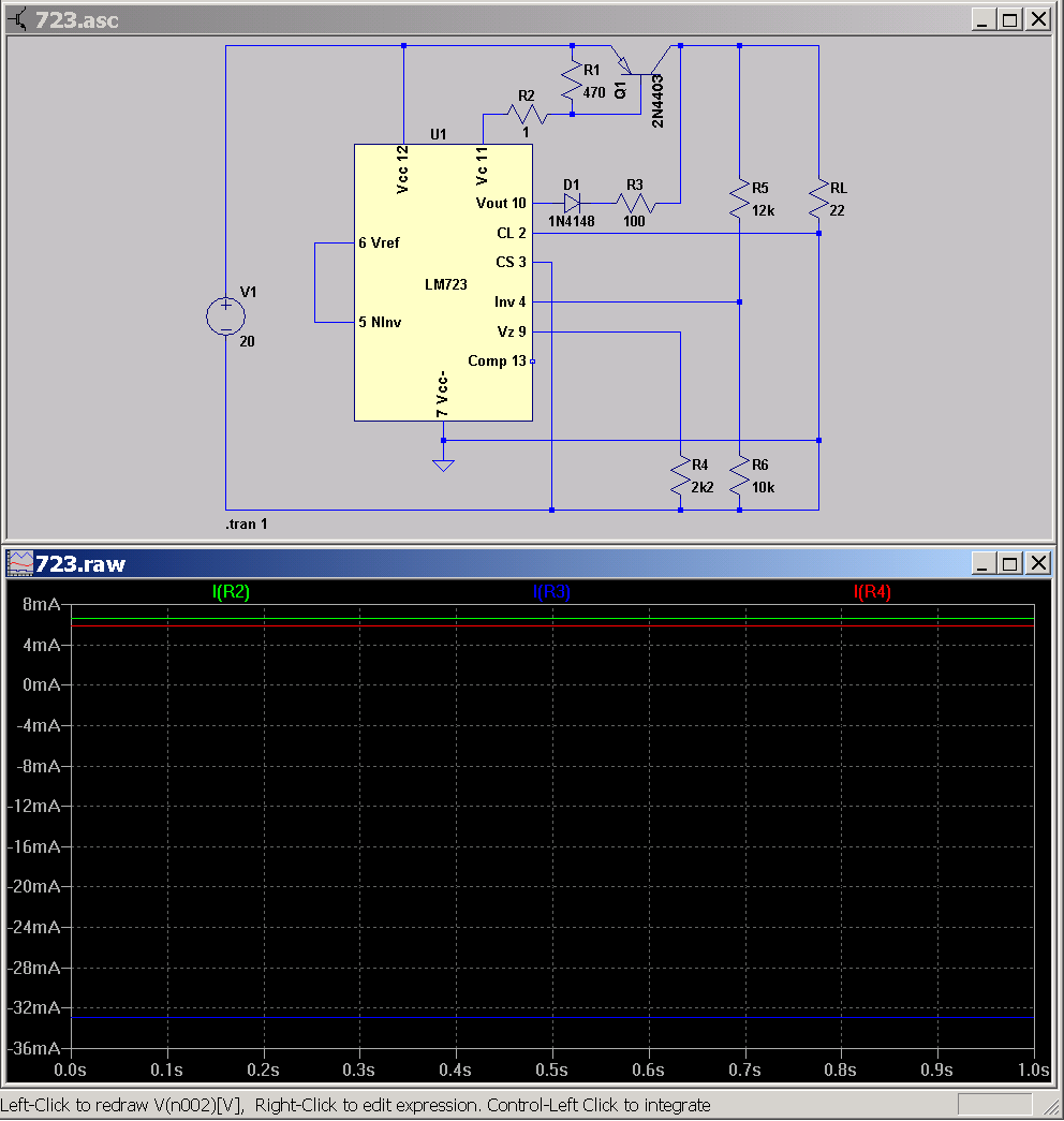

Ich hab grad spaßeshalber eine spartanische Schaltung mit LM723 im
LTSpice zusammengeklickt. Vorher einige 723-Modelle verglichen, die im
Netz rumgeistern. Was ich gefunden habe, war:

1. Das Modell funktioniert, wenn entweder VZ oder Vout angeschlossen
wird. Aber die Kombination davon scheint mit der Funktion des realen
Bausteins nix zu tun zu haben.
2. Die Simulation ist stabil. Real die erwartete Oszillation ohne
Kompensationskapazität.
Gibt es ein realistischeres Modell vom 723?

von Helge A. (besupreme)
Beispiel: 32mA + 6mA fließen aus VZ und Vout raus. Aber es fließen nur
6mA in VC rein.
Außerdem schwingt das genau so ohne Kompensation in der echten
Schaltung.
Eventuell fließt Strom im Modell implizit nach Node 0 ?
Sowas wie in diesen obigen Zeilen:
Iee   0 24 1166ua
RIee 24 0 1 TC=4E-3
Hier fließt Iee=1,2mA NICHT über die Pins im Sinne von was reingeht, muß
auch wieder rauskommen.
Ich habe nur dieses Modell vom 723 gefunden auf mehreren Seiten. Daher
meine Frage nach einem Modell, das der Realität näher kommt.
Auch die Schaltung im Anhang funktiioniert garantiert ausschließlich in
der simulation.

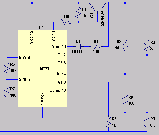

Naja die Computerisierung ;) Wär halt schön mit einem Modell, das sich
"wie echt" verhält. Dann braucht man hinterher nit mehr mit vielen
verschiedenen kleinen Kondensatoren rumbasteln und so.
ArnoR schrieb:
>> http://www.edaboard.com/thread114138.html
hab ich ausprobiert, LTSpice beschwert sich mit
"Fatal Error: Too few nodes: az1 15 12 zener1".
Ist da was falsch?
Angehängt die lib aus edaboard, die vorher verwendete, und das Symbol.
von Helmut S. (helmuts)
Hallo Helge,
hänge doch bitte noch den Schaltplan (.asc) an.
Helmut
Hallo Helge,
ich habe mal die offensichtlichen Syntax-Fehler behoben.
AZ1, AZ2, AZ3 -> DZ1, DZ2, DZ3
DZ3 ANschlüsse vertauscht
Z-Dioden Modelle
Helmut
Ah super! Danke!
Dieses Modell scheint den Baustein recht gut abzubilden. Sogar latch up
und die Schwingneigung ist zu sehen.
Fernziel ist, meinem Uralt-Netzgerät von 198X eine leicht modernisierte
Schaltung zu verpassen. Die Einstellung soll bei kleinen Spannungen
etwas feiner werden, und die Strombegrenzung weniger temperaturabhängig.
Ich muß eh irgendwann ran, die Potis wollen nit nehr so recht.
