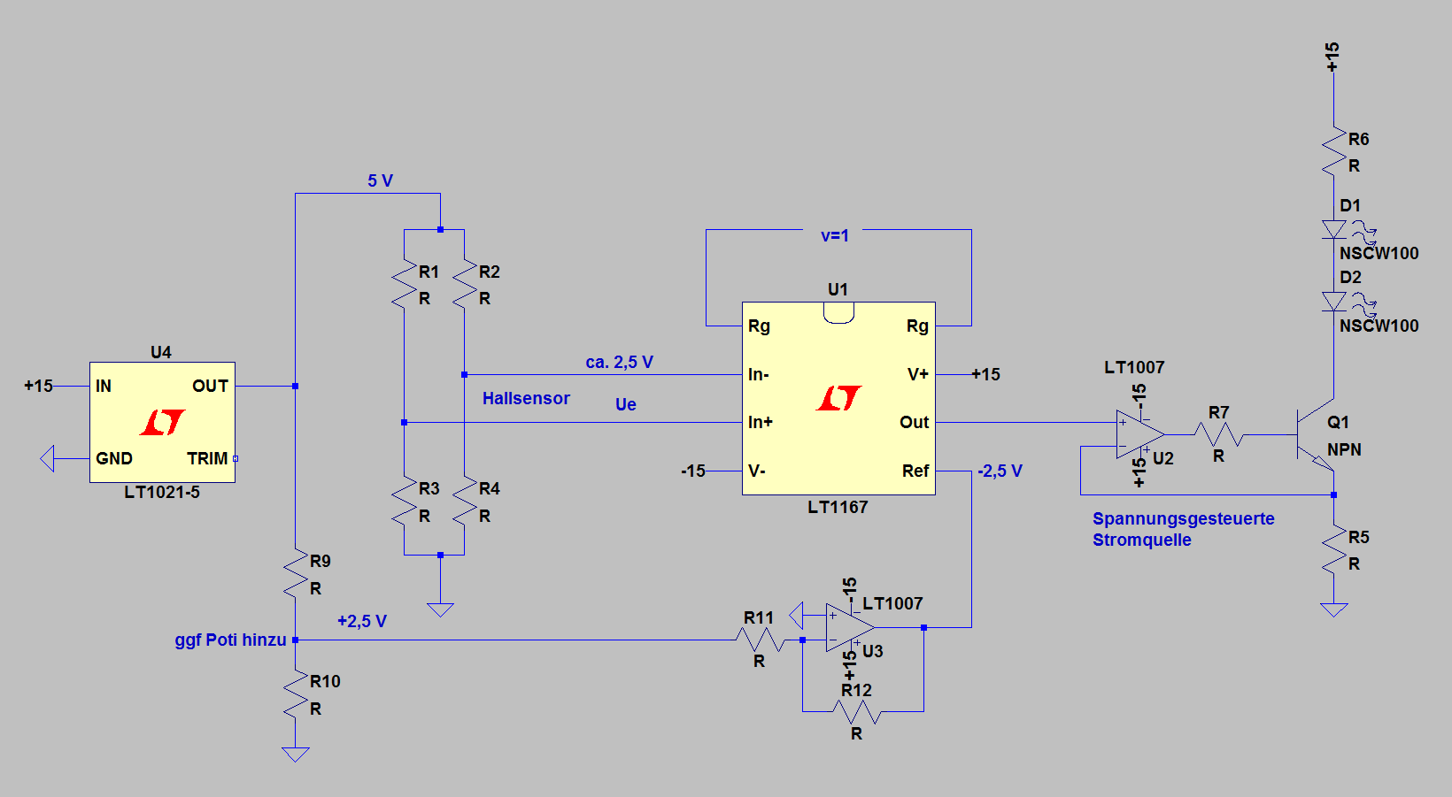

von Magneto (Gast)
Ein linearer Hallsensor hat einen "ratiometrischen" Ausgang bezogen auf
die Versorgungsspannung, d.h. bei 5 V und keinem Feld gibt er 2,5 V aus.
Der Ausgang ist nicht symmetrisch, er kann keinen Strom "sinken".
Ich möchte das Magnetfeld mithilfe von 2 LEDs anzeigen, dabei aber
möglichst eine entsprechend lineare Helligkeit proportional zur
Feldstärke. Nun ist auch die Helligkeit einer LED wohl auch nicht linear
mit ihrem Strom, aber weiteren Aufwand möchte ich nicht treiben.
Ein OPV als Spannungsfolger würde das Problem des asymmetrischen
Sensorausgangs lösen, dann könnte ich über einen Vorwiderstand die LEDs
antiparallel an eine 2,5 V Quelle hängen.
Es will mir aber nicht gelingen, den Gegenkopplungswiderstand in den
Strompfad der LED einzubringen, um einen proportionalen Strom zu
erhalten.
Es wäre auch OK, mehrere OPVs zu nutzen, also einen für negatives Feld
und Ausgang 0...2,5 V und respektive 2,5...5,0 V
Als Spannungs-Strom-Wandler mit LED im Lastpfad verhält es sich aber
offenbar nichtlinear.
von thomas s (Gast)
So in der Art, falls ich das Problem richtig verstanden habe. Geht auch
mit einem Hallelement, dann muss aber ein verstärkungsbestimmender
Widerstand hinzu.
von Magneto (Gast)
Hi und dank, es geht mir eigentlich nur um den rechten Teil ab U2,
allerdings mit zwei LEDs.
Von Sensorausgang 2,5 V bis 5 V soll ein proportionaler Stom duch die
eine LED fließen, aus der Luft gegriffen 0..10 mA.
Von 0 V bis 2,5 V entsprechend durch die andere.
Ist in deiner Schaltung der Transistor zwingend erforderlich, oder kann
man die LED direkt mit dem OPV "treiben"?
Dann kann man evtl. einen Subtrahierer für den 2,5... Zweig nutzen und
der 0..2,5 Zweig muss invertiert werden, bevor das Signal an den U-I
Wandler gehen kann.
Aber es geht bestimmt noch cleverererer..?

von thomas s (Gast)
Es kommt immer drauf an, mit welchen Ansprüchen man ins Rennen geht und
was es kosten darf. Billiger geht fast immer.
Beispiel Transistor:
Der Transistor kann selbstverständlich entfallen, dann wird die
Verlustleistung halt im Op umgesetzt, dadurch erwärmt er sich und Teile
der Umgebung, in Folge davon driftete der Konstantstrom ein bisschen.
Kann man alles abschätzen. Oder 10 Cent opfern und Ruhe haben...
