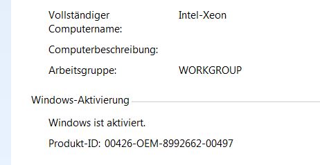

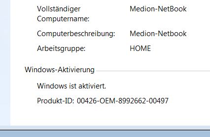

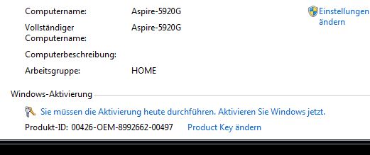

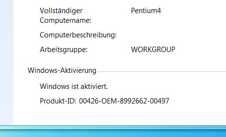

Aber wegen der Online-Aktivierung wuerde ich gerne
meine Erfahrungen mit Win7ultimate mitteilen.
Ende 2009 hab ich in Tashkent (Uzbekistan) eine
DVD mit Windows 7 Ultimate gekauft.
Kostete dort ca. 11 $
Sicher....denke ...denke....kann nicht hinhauen.
In Deutschland kam das ganze rund 170€.
Es war auch kein "Logo" in Form eines Hologramm´s drauf.
Einfach nur bedrucktes Papier in der DVD-Huelle.
Auch hatten alle DVD´s die im Regal standen das selbe
