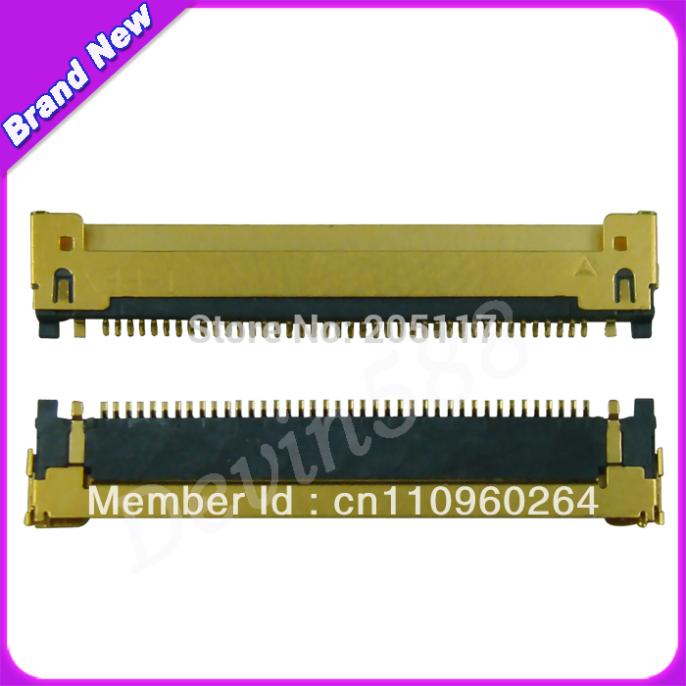

Hallo allerseits,
ich will an meinem Macbook A1297 eine fein-pitchige interne LVDS-Buchse
austauschen und wäre unendlich dankbar wenn es hier jemanden aus Berlin
gäbe, der mich seinen Arbeitsplatz dafür benutzen lassen würde.
Ich habe wenig Erfahrungen mit dem Löten von feinpitchigen Bauteilen.
Aber ich habe die Buchse früher schon mal durch eine gebrauchte selbst
ausgelöte Buchse ausgetauscht (die gerade verfügbar war) aber das hat
nicht lange gehalten da die Buchse intern durch den Stress doch sehr
gelitten hat und auch Lötzinn unter die Buchse geraten ist.
Jetzt hab ich einen neuen Buchse und ich denke mehr als einen Versuch
habe ich nicht, da es schon ziemlich verbastelt ist und sich glaube ich
mindestens schon ein Pad gelöst hat/wackelig ist.
Ein paar Daten:
40pins auf ca 2cm (geschätzt, nix für Augen jedenfalls)
Plastik am Connector, ich muss also ziemlich vorsichtig sein
Ziemlich instabil insgesamt, Plastik und Metall am Connetor lösen sich
schnell voneinander und dann hat der Stecker fehlende Kontakte (das ist
was jetzt passiert ist)
Idealerweise hätte derjenige, der mir helfen will, auch:
- Multimeter mit spitzen Prüfspitzen mit denen ich die kleinen Kontakte
auf Kurzschlüsse und Kontakt prüfen kann
- Vielleicht sogar etwas dünnflüssiges Flussmittel und SMD-Lötpaste
- SMD-Pinzette und geeigneten Lötkolben aber das sollte ja klar sein
Wie gesagt das wichtigste wäre ein gutes Stereo-Mikroskop.
Hoffentlich findet sich schnell jemand der mir helfen will, ich brauche
das Laptop dringend :(

Wie willst du alle Pins gleichzeitig warm kriegen?
Wenn du einzeln mit Lötlitze und Lötkolben die Pins auslöten willst dann
viel Spass; geht fast nicht ohne Verluste.
Ich vermute, dass du einen Heissluftföhn benötigst, der kann jedoch auch
die anderen Bauteile auslöten. Nützlich wäre eine Bodenheizplatte.
braucht man meist gar nicht. Die Pins sind nicht fest in der Halterung.
Einfach heiß machen und mit einer Zange rausziehen.
Aber ein Stereomikroskop braucht man dafür nicht.
#3998493
Tip zum Runterlöten:
mit einem sehr scharfen Elektronikseitenschneider erstmal den alten
Connector zerschneiden/runterknipsen. Nicht zu dicht über dem PCB, und
auf keinen Fall Kraft auf die Pins ausüben.
Danach bleiben nur noch die Reste der Pins übrig, die man bequem einzeln
mit dem Lötkolben entfernt bekommt.
So muss man nicht den gesamten Connector auf einmal heiss machen.

Danke für den Tipp hab ich schon mal gehört, wäre mir aber etwas zu
riskant wenn ich da abrutsche. Beim Auslöten macht es ja nichts wenn dee
Connector zu heiss wird?
