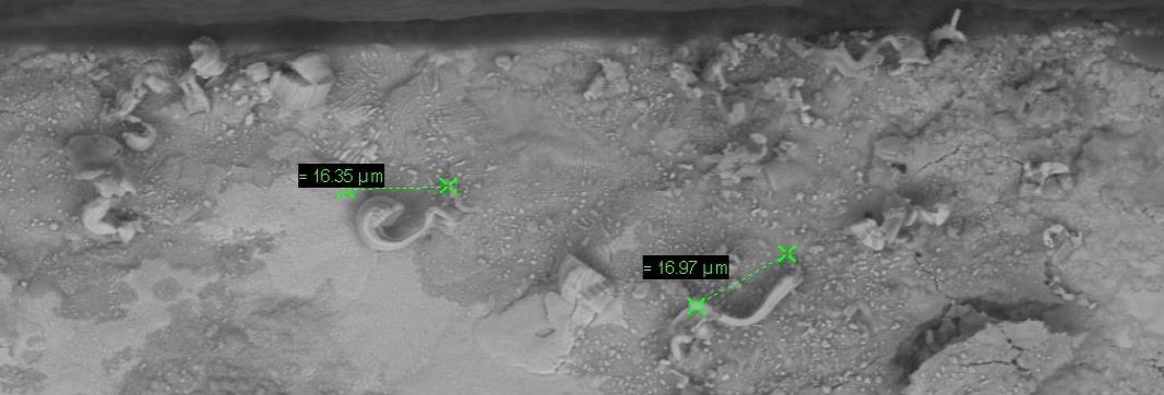

#6390516
Hallo an alle Es gibt noch eine weitere Methode um die Kupferstärke zu Messen. --> Wirbelstrombasiert Das ist eine Messmethode die im nanometer Messbereich funktioniert und zudem auch noch berührungslos ist. Das heißt Lacke haben keinen Einfüss ggü den mechanischen Methoden. Hier ist das passende Messgerät dazu, aktuell haben wir die App auf Metallidentifikation getrimmt. Bard werden wir noch weitere Apps veröffentlichen zB Cu-Stärke. Grüße Dominic
#6390551
Dominic schrieb: > Das ist eine Messmethode die im nanometer Messbereich funktioniert Nein, Wirbelstrom bringt seriöserweise für ne Schichtdicke Toleranzen im Mikrometerbereich, mit sehr viel Aufwand (Kalibrierung, angepasste Kabel) zehtnel mikrometer. Aber für die o.g. Anwendung wäre es ausreichend. Wir können auch noch chemisch analytisch ran gehen. Quantitative Analyse. Eine bekannte Fläche auflösen, das Kupfergewicht in der Lösung bestimmen und das dann den Rauminhalt anhand der Dichte bestimmen. Damit erhält man auch die Schichtdicke. Aber ob das jetzt noch wichtig ist...? Bei 8-fach Prints hab ich das so gemacht - seitlich anschleifen dort wo alle Lagen Kupfer haben und mit einem guten Fotoapparat (damit ist natürlich kein Smartphone gemeint) fotografiert. Am besten unterm Mikroskop. Mit einem elektronischen Mikroskop ginge das noch einfacher - einfach Bildschirmfoto. Die Printgesamtdicke kann man ja gut messen mit der Mikrometerschraube und die Prepreg/Kern/Kupferdicken kann man dann je nach Fotoqualität gut rückrechnen. Man mus aber berücksichtigen, dass je nach Licht und Belichtung das Kupfer im Foto auch überstrahlen kann.
#6392554
So macht's der Leiterplattenhersteller auch. Ein Stück rausschneiden, in Epoxy eingießen, die Schnittfläche polieren und dann unter dem Mikroskop vermessen. Ab und zu sind diese Schliffe bei den Erstmusterprüfberichten dabei. Die obersten Lagen kann man natürlich auch klassisch mit einem Dektak Profilometer vermessen. Antwort schreibenBitte melde dich an, um einen Beitrag zu schreiben. |
