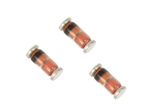

Was könnte das für eine Diode sein?
Bin bei der Reperatur einer Waschmaschine und die Diode ist kaputt.
Aussehen tut diese wie die Diode am hochgeladenen Bild.

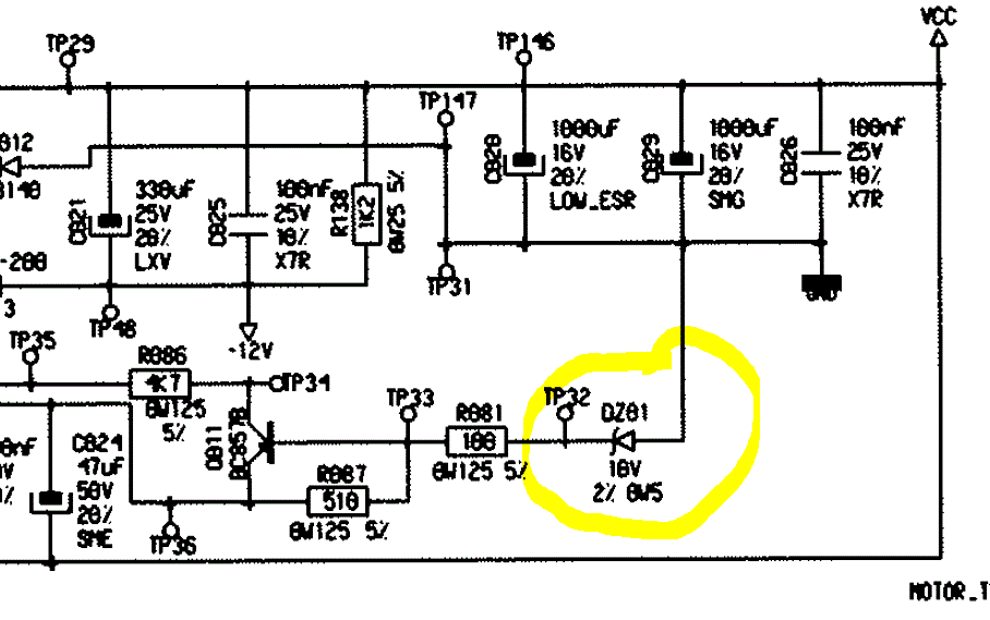

Die Bezeichnung im Schaltplan "DZ01 oder DZ81" bringt leider keine
Ergebnisse in der Suche..
Könnte ich eine BAS32L verwenden?
liebe Grüße!

Schuss ins blaue: 8,5 Z-Diode? DZ könnte für Z-Diode stehen, auch das
Schaltzeichen sieht so aus.
von Helmut K. (hk_book)
sieht für mich eher aus wie eine Z-Diode 16V 0,5W, wobei die ±2%
ziemlich unüblich sind (normal ±5%).
von Nico (nico123)
Das ist eine Z-Diode, 16 oder 18V.
Woher weißt Du das die kaputt ist?
Die BAS kannst Du dafür nicht einsetzen!
Du reparierst eine Waschmaschine und weißt nichtmal was eine Z-Diode
ist, wie kommt das?

Ja, stimmt, 8,5V ist natürlich Quatsch. Eher 16V oder 18V, wie Helmut
und Nico geschrieben haben.

Für mich sieht das wie eine Zenerdiode aus.
Mit 16V (oder 18V) Durchlassspannung und einer (auch schlecht lesbar)
maximalen Verlustleistung von 0,5W.
Wenn man im Schaltplan die 6 und die 8 an den Elkos mit der Beschriftung
an der Diode vergleicht, sieht man deutlich die 18 Volt an der
Z-Diode.
von Route_66 (Gast)
Korrektur: bei der Form der Nullen könnte es sogar 10 Volt sein!?
von Christian L. (cyan)
Es ist wohl eher eine 10V Z-Diode mit 0,5W und 2%. Alle anderen 6en sind
deutlich als solche identifizierbar. Auch die 8en sehen anders aus.
lediglich die 0en sehen genauso aus, wie bei der Angabe der Z-Diode.
