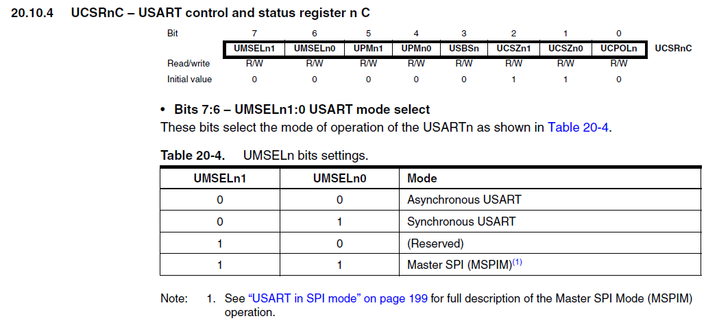

Ich benutze einen ATMEGA168 und möchte einen AD7687 (ADWandler)
ansteuern.
ich nutze dden USART im MSPIM, dieser ist auch korrekt konfiguriert,
denn einen DAC kann ich bereits ansteuern.
Den AD Wandler steuert man mit einer Flanke an mit folgendem Einlesen.
Er spuckt 16Bit aus.
Ich benutze folgenden Code, er führt die Schleife einmal aus, bleibt
dann aber beim neuen Durchlauf hängen in der Receive Funktion.
Es steht alles in der main(), die Ports etc sind korrekt eingestellt.
 for (int i; i <= 4; i++) _delay_us(1);
    PORTD ^= (1<<PD2);
    for (int i; i < 2; i++) _delay_us(1);
    PORTD ^= (1<<PD2);
    for (int i; i <= 10; i++) _delay_us(1);
    cnv_data[0] =
    USART_Receive();

Die Versuche mit dem Flush Befehl sind neu , ohne gehts auch nicht.
Es handelt sich hier um die Standard Receive Funktion aus dem Datenblatt
des ATMEGA168, er bleibt beim 2. Durchlauf der main while(1) hängen,
beim ersten Durchlauf schaltet er die Diode an. Die Receive-Befelhle
werden also ausgeführt. Dann aber sagt er, er findet keine neuen Daten
und bleibt in der while der Rec-Funktion hängen, weil wohl das RXC0 Flag
nicht auf 0 geht.
Danke für Helfe :))

Moderator (Firma: Titel) Persönliche Seite #3999543
W.S. schrieb:
> Da ist ein USART wirklich nicht geeignet, es sei denn, man kann ihn zum
> SPI Interface umprogrammieren.
Kann man.
> Fehler ist (wie ach so häufig), daß du die Unterlagen zu deinem
> Chip nicht gelesen hast.
Siehe Anhang...

OP (Firma: Student) #3999792
Ich habe nun ersuche gemacht mit
    USART_Transmit(0b00000000);
    cnv_data[0] =
    USART_Receive();
    cnv_data[1] =
    USART_Receive();
dann läuft die Schleife durch, ist das nun standard so, dass so ich so
tun muss als ob ich was sende, damit der Takt zum Lesen anspringt,
scheint Forschungsthema zu sein...
Im Application Note, steht sowas ähnliches ...
Eigentlich sagt er im Datenblatt, dass Takterzeugung für R/T ist.
Also das kann es doch nicht sein?
Gast #3999813
Doch doch ...
Im SPI Mode gibt es nur einen Takterzeuger, und das ist der Master.
Mit dem Aufruf USART_Transmit(..) erzeugst du ein Clock Paket
das den Slave veranlasst seine Daten auszugeben. Et voilá, dann
kannst du die Daten im Receive Register abholen.

#4000079
@ Nikolai Ehrhardt (Firma: Student) (nikolaie88)
>Joa mich wundert bloß, dass er keinen Takt erzeugt beim Receive-Aufruf.
Das ist so bei SPI. Der Master gibt beim Senden den Takt vor. PARALLEL
dazu wird ein Byte auch empfangen. Das kann man nach dem Senden
auslesen. Einfach Auslesen wollen ohne vorher zu senden geht nicht.
