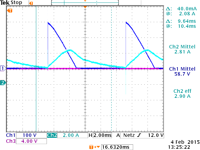

Hi Leute,
Ich verwende einen Gleichstrom-Universalmotor (Miele Waschmaschinenmotor
Typ Mrt 37 606-2).
Meine Ansteuerung ist folgendermassen:
AC-Netz ->
gesteuerte W1 Schaltung (Phasenanschnitt über Triac Ansteuerung) ->
ungesteuerter Gleichrichter ->
G-U-Motor.
Für mein Vorhaben ist es notwendig, dass der Motor im Lückbetrieb
arbeitet, da ich die Leitdauer über dem Triac für weitere Berechnungen
ermitteln muss.
Sprich der Strom muss Null werden. Das tut er aber nicht, die
Induktivität ist halt sehr groß L = 270 mH.
Meine Frage lautet nun, ob ich den Motor dazu zwingen kann in den
Lückbetrieb zu wechseln?
Zur Ergänzung, der "Universal"motor arbeitet nur mit Gleichstrom,
zum besseren Verständniss habe ich ein Oszibild angehängt.
grüße und danke für Anregungen
Tobias
Gast #3999538
Eine negative Spannung anlegen, damit der Strom schneller fällt ?
Ist natürlich die Summenspannunng 0, steht der Motor.
Also muss der positive Impuls entsprechend länger werden.
Daraufhin wäre der Strom höher, also muss man mehr negative gehen.
Wenn der Motor also noch drehen soll, ist das nicht möglich.

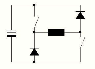

Gast #4000641
Das geht mit 2 IGBT und 2 Dioden, der Thyristor/Triac entfällt. Die
Entmagnetisierung erfolgt gegen die Zwischenkreisspannung und daher sehr
schnell.
Allerdings sollte es ebenso möglich sein, die Regelung unabhängig vom
Lückbetrieb auzulegen.
