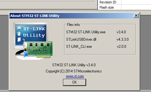

(Firma: matzetronics) #4001706
Pete K. schrieb:
> Schon die Jumper für den ST-LINK entfernt?
Und dann? Das hilft hier kein bisschen weiter. Solange sich der ST-Link
(V2 muss es sein!) Treiber nicht zuständig fühlt, wird nicht mal der
Boardcontroller angesprochen.
Was sagt denn das ST-Link Utility in seinem 'About...'?
Siehe das angehängte Bild, das sollten die aktuellsten Versionen sein.
Gast #4001850
Es ändert sich nichts, wenn ich die Jumper ziehe
Die ST-Link Utility ist aktueller
Utility.exe v3.5.0
USBDriver.dll 4.3.3.0
CLI.exe 2.1.0
Unter Systemsteuerung > Programme ist ein STLinkDriver 1.04.0000
installiert
