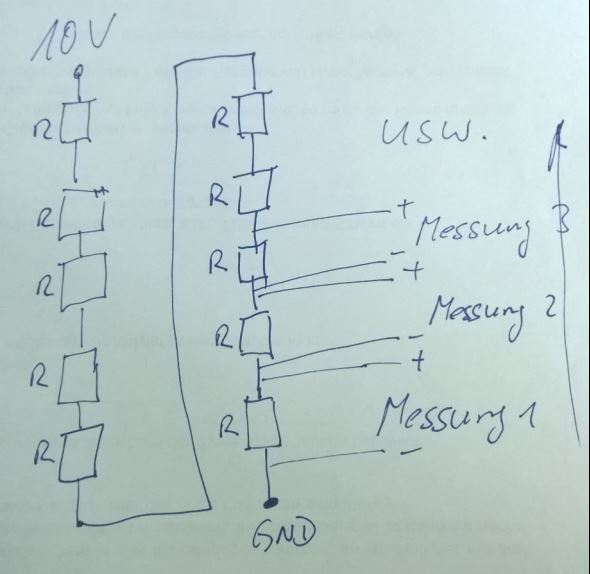

So, noch eine Frage. Angenommen ich habe zehn exakt gleiche Widerstände
in Reihe an ein Netzteil angeschlossen. Die Spannungsversorgung ist
super-stabil und das Messgerät hätte einen idealen unendlich hohen
Eingangswiderstand. Der Spannungsabfall ist exakt 1V über jeden
Widerstand. So nun messe ich einmal die Spannung über den Widerstand,
dessen Pin an Masse angeschlossen ist. Der Minuseingang des Messgerätes
ist dann auch mit Masse verbunden. Nun "arbeite" ich mich hoch bis zum
letzten Widerstand, dessen Anschluss direkt mit dem Plus-Pol der
Spannungsversorgung verbunden ist. Dort hängt dann bei der letzten
Messung logischerweise auch der Plus-Eingang des Messgerätes dran.
So, was kann ich bei diesen zehn Einzelmessungen für einen CMRR-Wert von
80 dB als Fehler erwarten? Vom ersten zum zweiten Widerstand ändert sich
ja die Spannung an beiden Eingängen des Messgerätes um 1V. Beim dritten
Widerstand haben beide Eingänge 2V mehr usw. Müsste dann nicht gegenüber
der ersten Messung (ein Bein des Widerstandes an Masse) bis zur letzten
Messung der Fehler größer werden?

Gast #4000832
eine kleine Skizze macht die Dinge manchmal klarer als tausend Worte...
Bei der ersten Messung ist die Differenzspannung 1V, die Common Mode
Spannung 0,5V.
Bei der zweiten Messung ist die Differenzspannung 2V, die Common Mode
Spannung 1V.
Eingangsspannung und Common Mode Spannung steigen also proportional
zueinander, und die Common Mode Spannung ist immer halb so groß wie die
Differenzspannung. Du kannst rechnerisch einen Common Mode Fehler
bestimmen. Der absolute Fehler wird in deiner Messreihe ansteigen. Der
relative Common Mode Fehler (bezogen auf die Differenzspannung) wird
gleich bleiben und genau den Wert -80dB haben. Die CMRR wird praktisch
nur dann relevant, wenn die Gleichtaktspannung deutlich größer als die
Differenzspannung ist.

Gast #4001198
Ach so. Und der Gleichtaktbezug kommt durch die Erdung des Messgeräts am
unteren Fußpunkt der Spannungsteilerkette.
Na dann ist bei der ersten Messung die Gleichtaktspannung 0,5V und der
Gleichtaktfehler 80dB kleiner. Bei der letzten Messung 9,5V und der
Gleichtaktfehler wieder -80dB bezogen auf 9,5V.
80dB entsprechen einem Faktor 10000, lässt sich also leicht ausrechnen.
