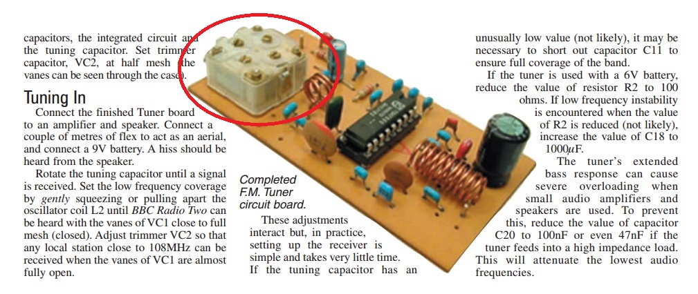

Wir sollen für ein Schulprojekt ein Radio bauen. Uns wurde verboten
Bausätze zu verwenden (franzis etc.) Wir sollen also alles selber
machen, auch die Platine ätzen. Nun habe ich im Internet folgende
Anleitung gefunden:
http://www.transkommunikation.ch/dateien/schaltungen/diverse_schaltungen/radio_circuits/FM%20Receiver%20using%20TDA7000.pdf
Dieses Radio besteht aus mehreren Modulen, mehreren Platinen. Nun habe
ich aber ein Problem, ich weiß zwar was das für ein Bauteil auf dem
angehängten Bild kann dieses aber nirgends finden. Es ist ein FM
Trimmkondensator und im Text steht bis 25 pF. Ich konnte im Internet
lediglich diesen hier finden:
http://www.aliexpress.com/item/443DF-Model-20-126pF-2-1mm-Hole-Shaft-Radio-Variable-Capacitor-2PCS/32240999748.html
der geht aber von 20 pF - 126 pF. Kann mir jemand einen Tip geben wo ich
dieses Bauteil her bekomme und ob das Radio so überhaupt was taugt. Zum
ätzen der Platinen muss ich, denke ich mal, noch ein PCB-Layout , mit
Eagle, designen.

Hier findest Du den TDA7000:
http://www.ebay.de/sch/i.html?_from=R40&_trksid=p2050601.m570.l1313.TR12.TRC2.A0.H0.Xtda7000&_nkw=tda7000&_sacat=0
Drehko:
http://www.ebay.de/itm/Stern-dynamic-2030-Drehko-und-UKW-Baustein-Funktion-gepruft-/331449925829?pt=Radio_TV_Musik&hash=item4d2bf480c5
Für ein UKW Radio ist der Drehko kapazitätsmäßig zu groß. Für UKW nimmt
mein meist Drehkos unter 15-20pf Maximum her die für solche
Frequenzbereiche hergestellt wurden. Man kann allerdings mit einem
Serienkindensator die Endkapazität verringern aber das ist nicht sehr
günstig. Dann gibt es noch sogenannte Varicap oder Kapazitätsdioden die
man mit einer Spannung von einem Potentiometer abstimmen kann -
Beispiel:BB105

von Gerhard O. (gerhard_)
Berichtigung:
Mein Paragraph bezüglich der Größe bezieht sich NUR auf den von Dir
vorgeschlagenem. Der eBay Drehko ist perfekt. Der Hat zwei UKW Stator
Pakete und zwei Pakete für MW/KW

Naja, für Platinenmontage ist der eBay Drehko nicht so gut geeignet. Den
müsstest halt mit sehr kurzen Drähten an den Anschlußpunkten
anschließen.
Am besten wäre es den genauen Drehko der Bauanleitung zu finden. Wie
lösen Deine Schulkolegen dieses Bauteilebeschaffungsproblem?

Der Drehko muss auch nicht unbedingt an die Platine dran da wir da
sowieso ein Gehäuse drumherum bauen. Meine Schulkollegen nehmen andere
Anleitungen, wir wollten eben ein etwas anspruchsvolleres Projekt :)

Im Notfall besorge Dir einen der grünen Trimmerkondensatoren von Philips
mit drei Stiften und steck den in die Platine wo der Drehko sitzt.
Oder besorg Dir eine ähnliche Varicap Diode:
http://gerdroethig.de/tda7000/tda7000.html
Vielleicht gibt dieser Artikel Dir Ideen.

In dem verlinkten TDA7000 Webartikel steht dass Du eine Varicapdiode mit
einem BC557 substutieren kannst. Lese den betreffenedn Teil genau durch.
Dann brauchst Du noch ein Poti von 10-100kOhm zur Abstimmung.

Dort wird mit einer Kapazitätsdiode der Drehko ersetzt.
Damit kannst Du leicht den Drehko ersetzen.
BB112 oder ähnlich tut es sicher, die sind im Inet auch relativ leicht
zu beschaffen.
von kwler (Gast)
und bei Pollin gibt es auch geeignete Drehkos!
Bis 0 muss der nicht gehen, Du kannst immer auch parallel einen kleinen
Kondensator schalten, oder steckbar machen.
Da hast Du sicher nen Pluspunkt bei dem Lehrer, da du zeigst es auch
verstanden zu haben.
Die Platine kannst du einfach von Hand mit Nagellack oder einem
ätzfesten Stift malen.
Tu die eagle nicht an, wenn dann sprint layout.
Gibt's es auch kostenlos mit dem Umweg über deren Reader.
Lochraster reicht doch auch aus..
von klausr (Gast)
TDA7000 ist doch super. Wegen Drehkondensator: Schau mal bei Pollin
unter Drehkondensator TOKO Q2126
Bestellnummer:240 455
von Günter Lenz (Gast)
www.funkamateur.de Online Shop
Ist auch noch eine gute Quelle für Bauteile.

Danke für den Tipp bei Polin, hatte dort zwar schon geguckt aber einfach
nichts gefunden.

von Alexander S. (esko) Benutzerseite
Niklas G. schrieb:
> Wir haben mit diesem Projekt nach dieser Anleitung bereits begonnen
> und die Bauteile sind auch schon gekauft. Lediglich der IC und das
> Bauteil bei dem ich nicht weiß wo ich es her bekommen soll fehlen noch.
Leider ist der IC das elementare Bauteil dieser Schaltung. Ohne ihn wird
es nichts. Leider wird er nicht mehr produziert.
Auf die Lieferanten bei eBay wirst du nicht warten können, weil diese
4-8 Wochen Lieferzeit haben. Außerdem haben die wahrscheinlich TDA7088
in ein anderes Gehäuse gesteckt, und der soll nicht so gut sein.
Hier gibt es ihn noch:
https://www.darisusgmbh.de/shop/product_info.php/info/p9448_TDA7000-----MONO-FM-RADIO-SCHALTKREIS-DIP18.html

von kwler (Gast)
http://www.b-kainka.de/bastel3.htm
Scroll runter, dann siehst du die Verstärkerschaltung.
Übrigens ist so ein Audion was richtig tolles für Männer die Bienen
kauen und nicht nur Honig lutschen.
Wäre ich dein Lehrer, hätte ich soetwas vorgeschlagen und nicht so einen
integrierten Schaltkreis der zudem alt und wohl schwer beschaffbar ist.
Der Lerneffekt wäre sicher größer !
von Andreas D. (rackandboneman)
Kauft halt ein paar olle Radios auf dem Trödel und lötet sie
auseinander, kommt bestimmt viel billiger als die Bauteile neu zu
kaufen.
Muss es denn eine geätzte Platine sein, für so ein Projekt ist
Manhattan-Style-Aufbau besser geeignet weil man iterativ die Schaltung
abändern kann und HF-spezifische Probleme besser unter kontrolle bringen
kann.
Ein Mittelwellenradio wird problematisch weil es in Deutschland nicht
mehr viel an Sendern gibt und der Empfang ausländischer Stationen durch
den heutigen Störnebel erschwert wird.
Ein UKW-Radio hingegen ist gar nicht trivial, und schon gar nicht auf
einer geätzten Platine bei der sich HF-technische Layoutfehler nicht
mehr korrigieren lassen.

Es handelt sich hier um einen UKW FM Empfänger.
Wenn Du Dich an das Layout hälst wirst Du keine HF spezifischen Probleme
haben. Das ist bei den Frequenzen noch alles ziemlich unkritisch.
Arbeite sauber und Wäsche die Platine nach dem löten mit kurzem
Borstenpinsel und Spiritus blitzblank. Natürlich darf nichts in den
Drehko laufen, vorher also ablöten.
Und nun fang endlich an, genug gelabert ;-)
Wenn Du Hilfe benötigst dann melde Dich wieder.

Es nicht 100% klar ob jetzt ein Layout vorgegeben ist. Wenn nicht,
möchte ich mal kurz ansprechen warum einige nicht immer funktionieren
werden, und selbsterstellte meistens nicht in den ersten Versuchen wenn
es um HF geht.
Drähte oder Leiterbahnen sind wie Kondensatorplatten, und bilden auch
Kondensatoren miteinander. Ebenso sind sie Spulen, und bilden
miteinander auch gerne Transformatoren. Induktoren und Kondensatoren
bilden zusammen Schwingkreise. Die Werte dieser "unsichtbaren" Bauteile
sind von der Form und der Position der Leitungen zueinander abhändig.
Bei 10.7Mhz (der Zwischenfrequenz der meisten UKW-Empfänger) können
einen diese Effekte schon ins Bockshorn jagen.
Bei etwa 100MHz (dem Frequenzbereich der in den Vorkreisen, in der
Mischstufe und im Oszillator herrscht) muss man diese Effekte
eigenhändig selbst ins Bockshorn jagen, und da gehört entweder viel
theoretisches oder viel praktisches Wissen dazu.
