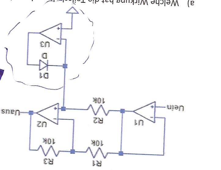

ich verstehe die untere op-schaltung nicht ganz vll. könnte mir wer auf
die sprünge helfen.
u3 wäre ja eine art Gleichrichtung oder sehe ich das falsch?
u1 ein impedanzwandler
allerdings ist mir nicht klar wie das mit u2 zusammenspielt?
mfg
sepp

hallo zurück,
das stimmt, u1 Impedanzwandler, die Ausgangsspannung folgt der
Eingangsspannung.
U3 wirkt wie eine ideale Diode gegen Masse, am positiven Eingang U2
kommen keine negativen Signale an (wird das Signal negativ, wird Ausgang
u3 solange positiv, bis das Potential von +u3 wieder erreicht ist).
Wird der Ausgang u1 nun 1V negativ so bleibt der positive eingang u2 bei
0. der negative Eingang möchte nun auch auf null, und macht den Ausgang
u2 entsprechend weit positiv auf +1V.
Wird der Ausgang u1 nun 1V positiv so geht der positive Eingang u2 auch
auf 1 V, der negative Eingang möchte auch dahin, und hebt den Ausgang
auf entsprechend 1V an, das der Stromknoten wieder stimmt.
Also ein Gleichrichter.
mfg georg

Mar B. schrieb:
> was wäre den R1-R3 und u2 für eine Grundschaltung?
ohne den Abgang zur Diode ist das ein reiner Impedanzwandler.
Mit leitender Diode ein Inverter.
Mar B. schrieb:
> wäre die funktion der schaltung das ich Uein-Uein(einweggleichgerichtet)
> habe?
nein nicht einweggleichgerichtet. Die negative Halbwelle wird
invertiert, die Positive normal durchgelassen.
2-Weg.
mfg

Udo Schmitt schrieb:
> Unten im gedrehten oder im nichtgedrehten Bild?
Gut, das Bild ist auch invertiert. Das hat aber wenig mit der Funktion
der Schaltung zu tun, glaube ich.
