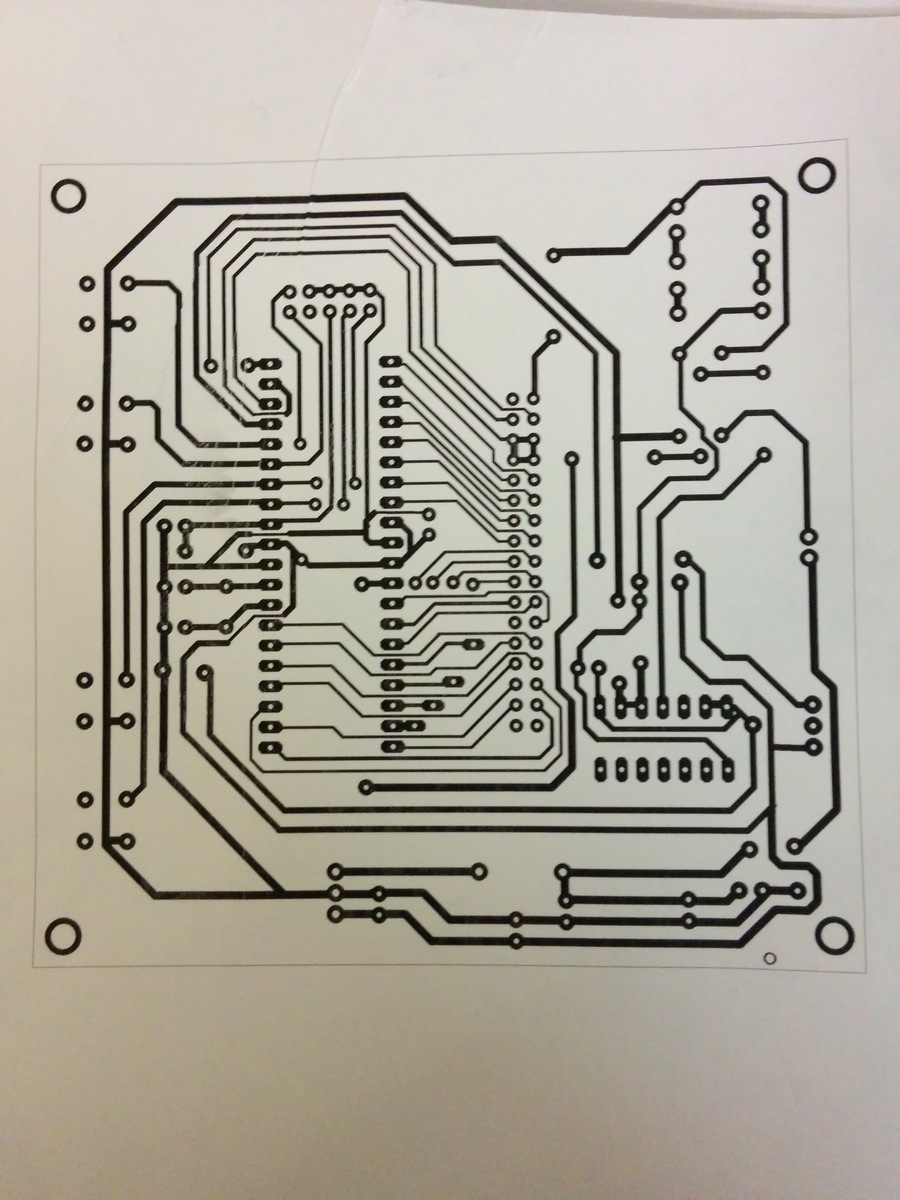

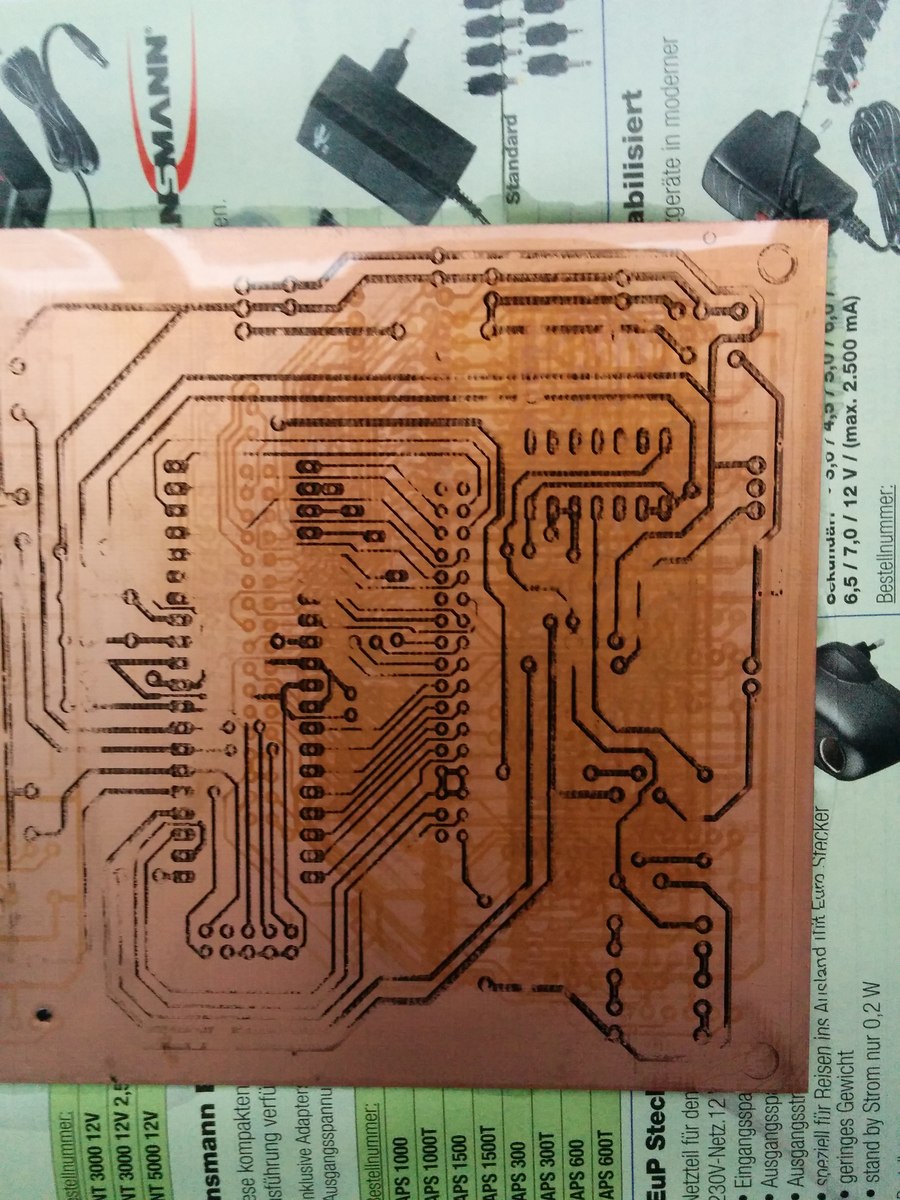

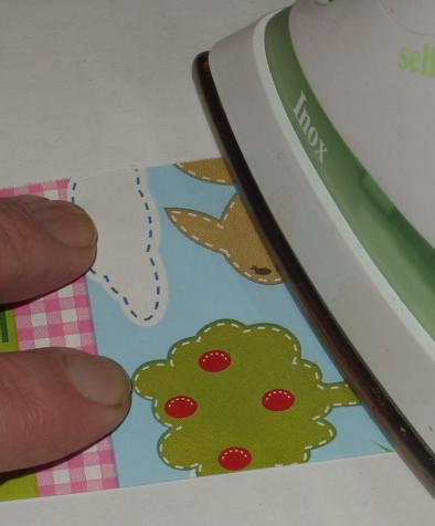

Ich möchte mit der Tonertransfermethode Platinen ätzen. Ich habe nun mit
meinem Brother HL3170CDW auf eine Transparente Folie
gedruckt(Bild1.jpg). Diese habe ich nun mit dem Bügeleisen auf meine
Platine gebügelt. Ich habe es auf Baumwolle eingestellt und 5 Minuten

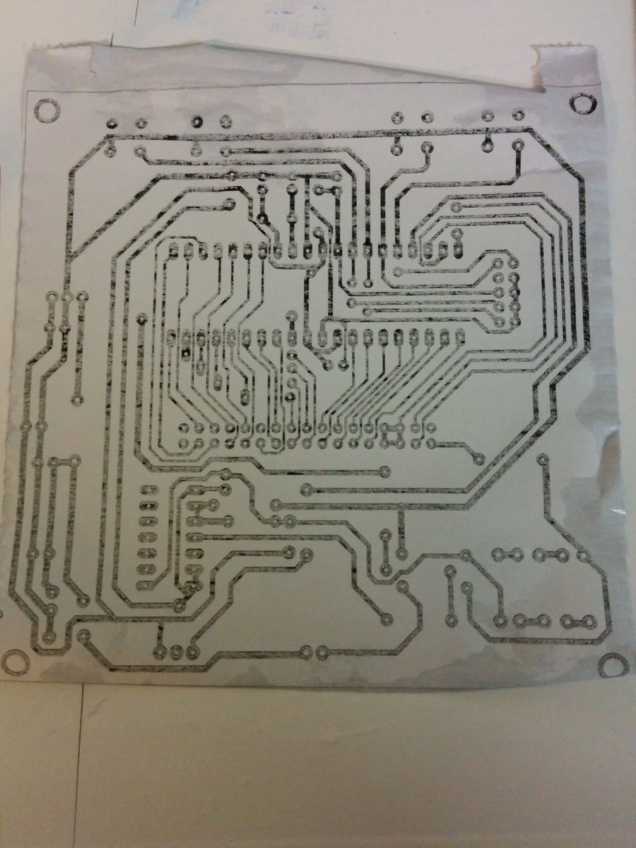

gebügelt. Danach habe ich die Platine in kaltes Wasser getaucht. Dann
habe ich die Platine abgenommen, leider wurde das Layout nicht komplett
übernommen(Bild2.jpg). Habt ihr Tipps für mich wie ich das Ergebnis
verbessern kann? Vielleicht ein anderes Übertragungsmedium?
LG
Florian

Hallo Florian,
sieht mir eher nach zu lange oder zu heiß gebügelt aus, weil sich der
Toner zu stark mit dem Vorlagenpapier verbunden, und sich deshalb nicht
übertragen hat.
Mach dir am besten ein paar Teststreifen, um ein Gefühl für deine
Gerätschaften und die zugehörigen Zeiten zu bekommen. Du kannst die
Platinen nach den Versuchen wieder abwaschen und neu benutzen,
verbrauchst dabei nur Zeit, Toner und Papier ;).
Gruß. Tom

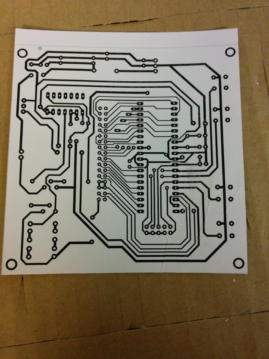

Danke für die schnelle Antwort. Ich habe vor deinem Beitrag noch einen
Versuch mit 5 Minuten Bügelzeit versucht. Dieser kühlt gerade ab. Das
zweite Bild ist nach dem Ausdruck und vor dem Bügeln. Ich werde gleich
berichten wie es mit 5 Minuten Bügelzeit ist.

#4000129
Florian,

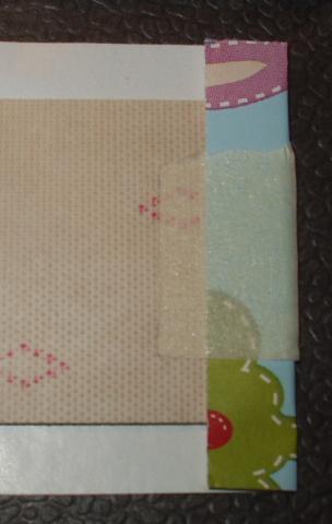

lass die Folie sein ! Ungeeignet !
Nimm Geschenkpapier -Rückseite.
Klebe diese nur am oberen Rand zum Drucker hin auf ein A4 Blatt und
bedrucke es mit deinem Layout.
Speziell bei Brother mit maximaler Tonerdichte. Einstellbar im Treiber.

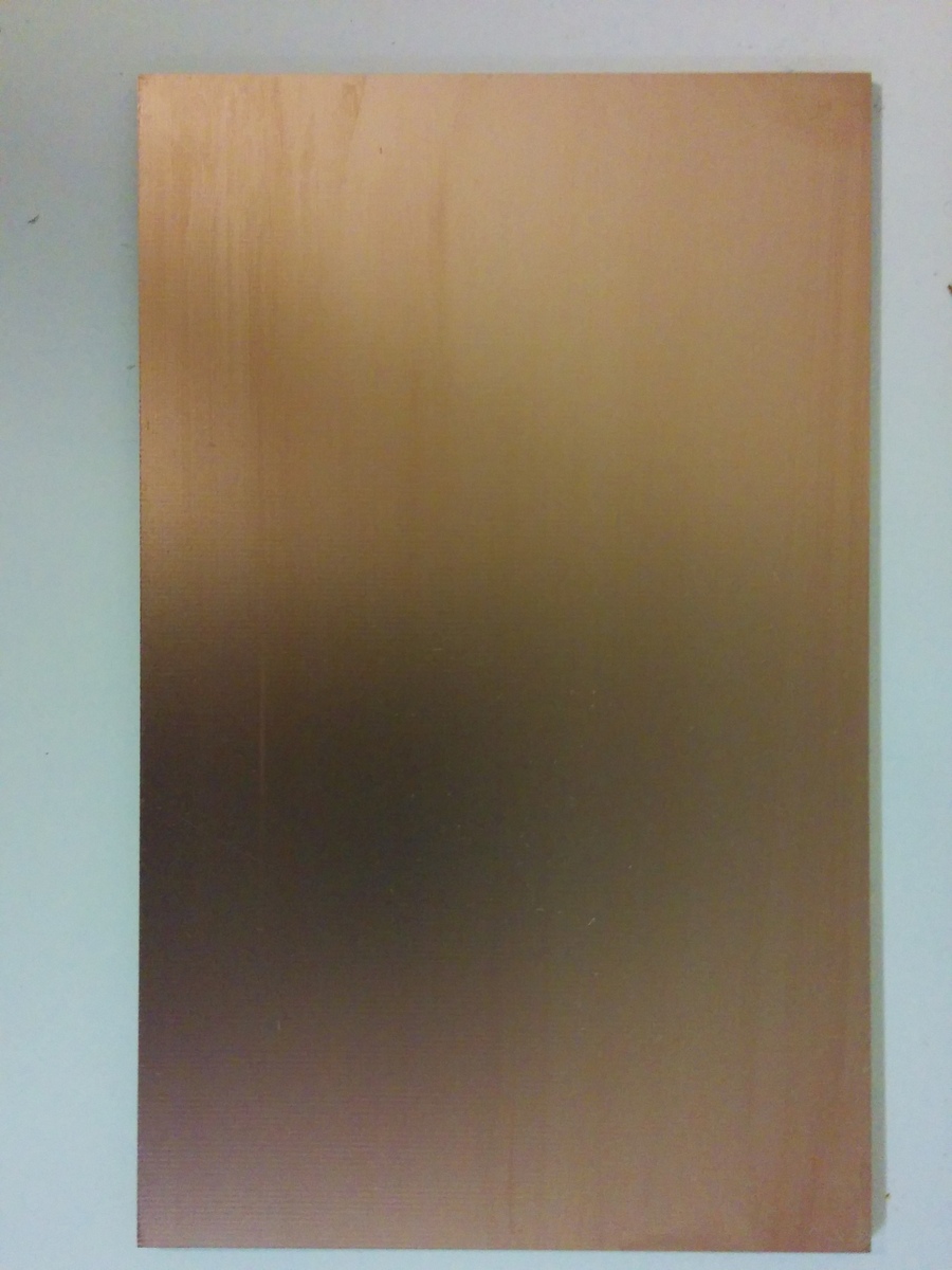

Dein Platinenmaterial hast du sicher vorher gut gereinigt und mit Aceton
oder Isopropanol absolut fettfrei gemacht ?
Und mit feinstem Sandpapier vorher aufgeraut, damit der Toner sich gut
festkrallen kann ?
Bügeln mit Zwischenlage eines normalen Blattes Papier -> Bügeleisen,
Papier,Layout -Platine.
Nach Bügeln Platine in Wasser, Papier abweichen, mit Fingern letzte
verbleibende Fasern abrubbeln
Bitte berichte uns von deinem Erfolg.
Gast #4000137
Hallo Florian,
ich fürchte, die Folie taugt nicht besonders zum Transfer. Die läßt den
Toner nicht los, so bleibt ein Großteil auf der Folie zurück. Hat der
Transfer richtig funktioniert, ist aller Toner auf der Platine und
keiner mehr auf dem Transfermedium (Foto im Beitrag).
Ich weiß, es klingt seltsam, aber Geschenkpapier ist ein ausgezeichnetes
Transfermedium. Die Rückseite hat eine Beschichtung, welche den Toner
nicht so stark an das Papier bindet. Und eine Rolle davon kriegt man im
Bau- oder Supermarkt für ca. 1€ - 2€. Das ist leicht beschaffbar und
reicht für viele Platinen.
Ich sehe auf deiner Platine noch "Geisterbilder" der vorigen Versuche,
die können später beim ätzen stören. Probier mal die Oberfläche mit
feiner Stahlwolle zu reinigen und alles Fett und alten Toner zu
entfernen, danach mit einem trockenen Tuch staubfrei wischen.
Für die ersten Versuche ist die Platine nicht schlecht. Mit jedem
weiteren Versuch wird sich das Ergebniss verbessern, durch gelegentliche
Rückschläge nicht entmutigen lassen.
Viel Erfolg. Tom

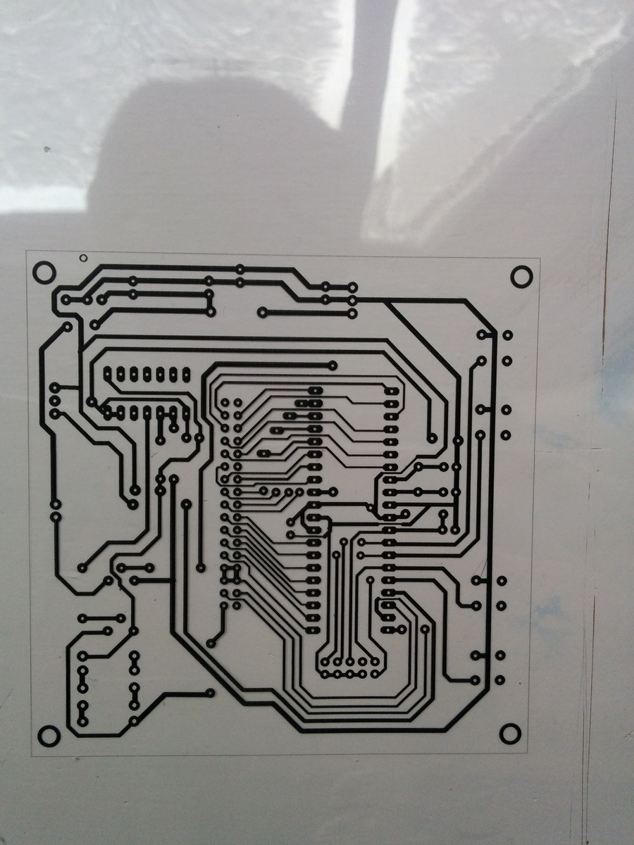

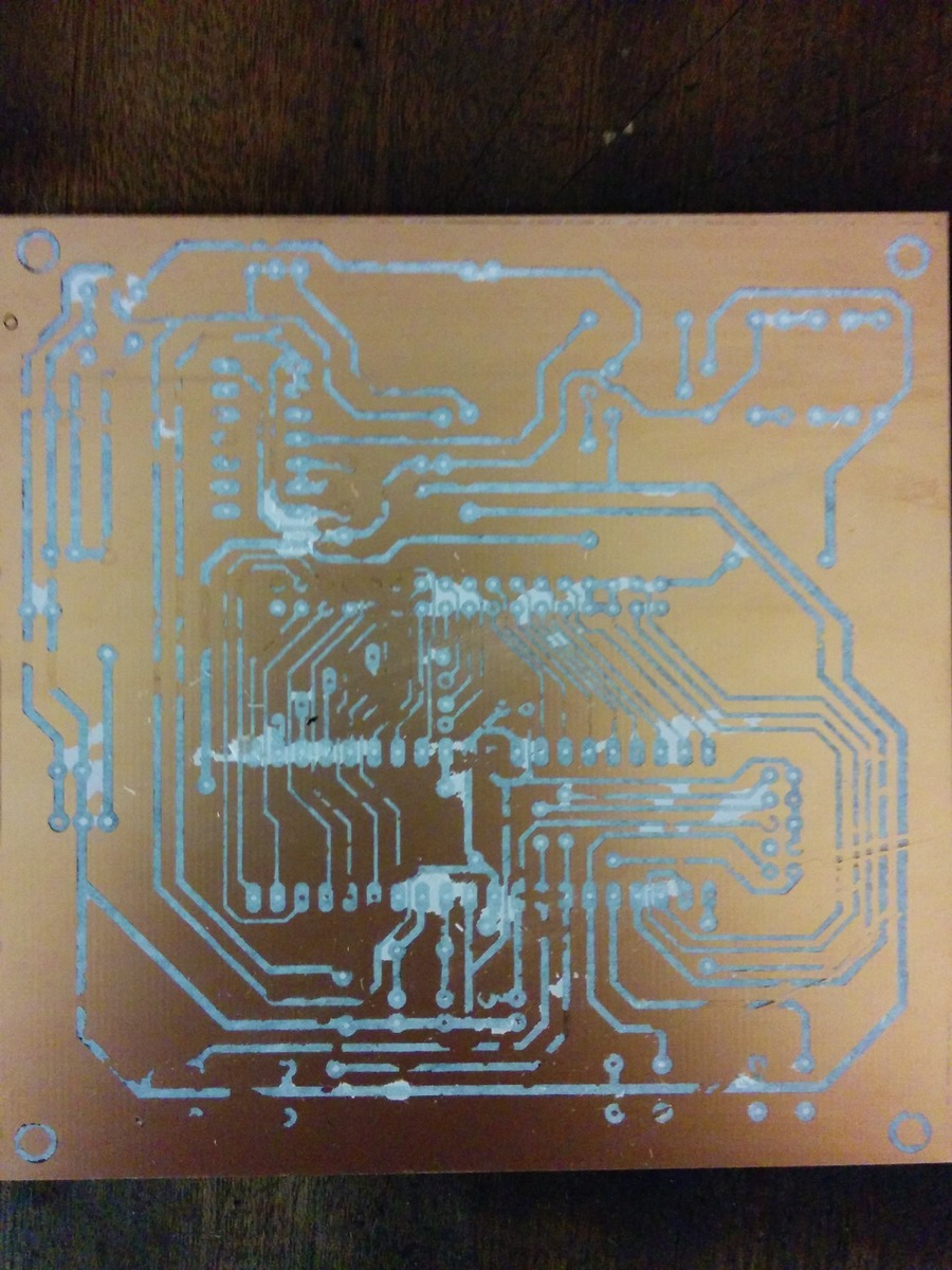

Gast #4000191
Hi

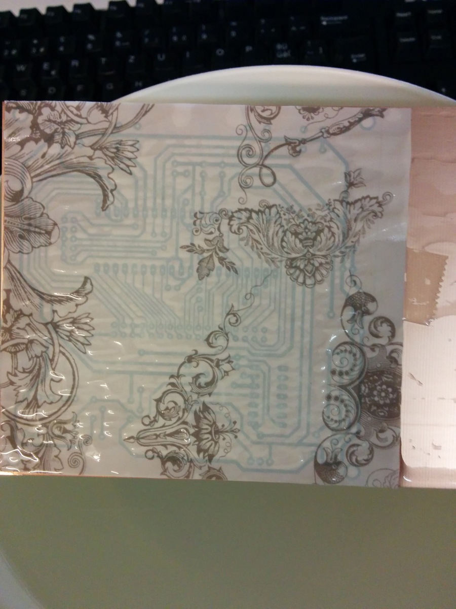

Ich habe es nun mit Geschenkpapier probiert und das Ergebnis ist besser.
Leider fehlen noch eingige Stellen. Wie kann ich das ganze noch
verbessern?
Vielen Dank für die ganzen Tipps!
LG
Florian
#4000221
Das Problem ist, das der verwendete Toner bzw. Laserdrucker ein
wichtiges Kriterium für das Funktionieren der Tonertransfermethode
darstellt.
Leider hast du den denkbar ungünstigsten Drucker...
 Samsung, HP sind um Längen besser.
Der Brothertoner haftet furchtbar schlecht, habe erst vorgestern wieder
Versuche durchgeführt mit einem geschenkten HL-2040.
Und ich hab einen speziellen doppelt innenbeheizten Laminator mit
regelbarer Temperatur und das hat nicht annähernd befriedigend
funktioniert.
 Du bist auf einem sehr guten Weg Florian, sieht alles gut aus bei dir -
nur dein derzeitiger Drucker behindert dich bei deinem
Erfolgserlebnis...
Mit einem Samsung würde das Layout schon perfekt aussehen

#4000935
Hallo!
Die Grundvoraussetzung ist eine klinisch reine Platine. Mechanisch geht
das mit einem Scheuermittel. Diese Mittel haben aber heutzutage
Zusatzstoffe zum besseren Duften beispielsweise. ATA hatte sowas nicht.
Deshalb muß nach der mechanischen auch eine chemische Reinigung sein.
Azeton hat sich bewährt.
#4000967
Wahre Worte.
Ich bin ein Fan von Schleifschwämmen wie diesen hier:
http://www.amazon.de/b?node=2077099031
(Die gibt es auch im Baumarkt beim Heizungsbedarf z.B. von der Firma
"Wolfkraft")
Wenn ich die Platine metallisch blank habe, gehe ich mit Nitroverdünnung
und Toilettenpapier an's Wek, um die Platine vollkommen fettfrei zu
bekommen.
Achtung!
Keine Küchentücher verwenden, die sind mit irgendwelchen Substanzen ver-
sehen, die sie naß reißfest machen sollen. Die Verdünnung würde dieses
Zeug herauslösen und auf der Platine verteilen, so daß dann der Toner
nicht haftet.
MfG Paul

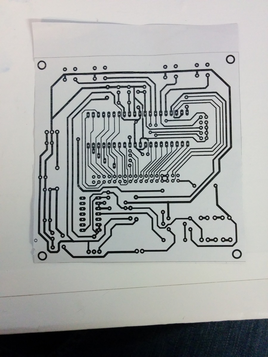

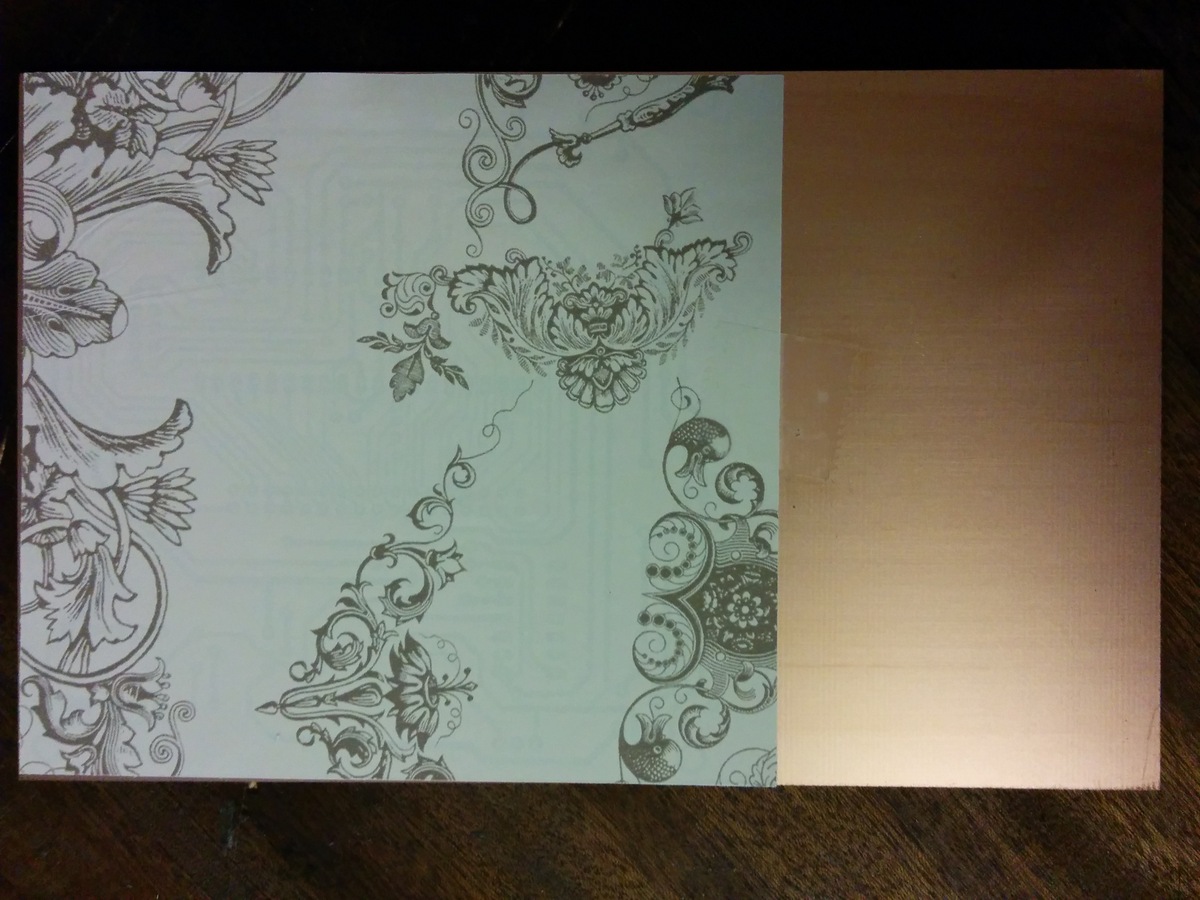

Gast #4001529
Hi
Danke für die ganzen Tipps.

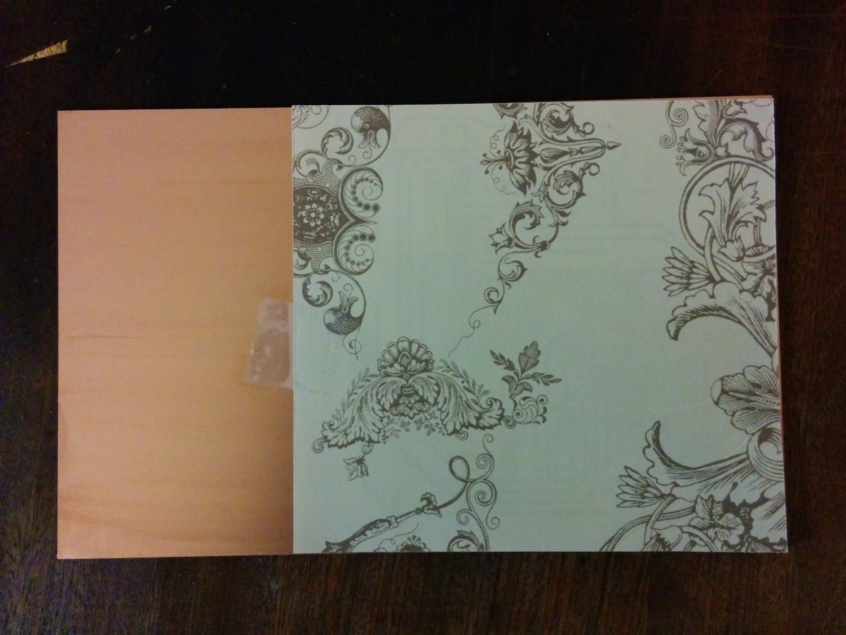

Ich habe es noch einmal mit Geschenkpapier versucht, aber ein anderes
genommen, weil das andere sich nicht sehr gut gelöst hat. Das andere
läst sich sehr gut abziehen, aber der Toner haftet nicht sehr gut. Muss
ich vielleicht länger oder kürzer bügeln?
LG
Florian
Gast #4001537
Florian schrieb:
> Muss
Vor Allem mußt Du Geduld aufbringen, bis Du das Optimum gefunden hast.
Mache statt einer Belichtungsreihe eine "Bügelreihe" d.h. mehrere kleine
gleiche Platinen, die Du unterschiedlich lange "behandelst".
Es kann ja was Sinnvolles sein, was man immer braucht z.B. ein
RS232-Wandler mit Max232 drauf.
MfG Paul
Gast #4001631
Hallo Florian,
du mußt systematisch vorgehen. Jedesmal eine ganze Platine bügeln, nur
um zu sehen daß es nicht geklappt hat ist nicht Zielführend.
Wenn du die Testvorlage nicht nehmen willst, dann Unterteile deine
Vorlage in verschiedene Abschnitte und bügle die Abschnitte
unterschiedlich lange. Mit 8 Abschnitten bist du acht mal schneller am
Ziel, als mit jeweils einer ganzen Platine. Ist bei den Abschnitten kein
Brauchbarer dabei, verändere die Temperatur am Bügeleisen und mach einen
neuen Versuch. Auf diese Weise findest du recht schnell die richtige
Temperatur und Bügelzeit für deine Geräte.
Wenn du die richtigen Werte gefunden hast, kannst du sie solange
benutzen, wie sich an deinen Gerätschaften nichts ändert. Wenn du erst
ein wenig Erfahrung hast, wird es einfacher.
Viel Erfolg. Tom

Ich habe noch Versuche mit anderen Papieren gemacht. Das beste Ergebnis
habe ich mit Geo Papier erzielt. Fotos werde ich voraussichtlich heute
Abend hochladen. Wenn ich am Montag wieder im Geschäft bin, werde ich
dort mit dem HP Drucker einige Ausdrucke machen (Wenn keiner Zuschaut
;-)). Meint ihr, das es damit besser gehen wird? Welchen Laminator
verwendet ihr für den Tonertransfer?

Gast #4002952
Ich bringe Vorlage und Platine kalt zusammen.
Für den Laminator fixiere ich die Vorlage auf der Rückseite der Platine,
einseitig, mit einem Stück Klebeband. Diese Seite führe ich zuerst
zweimal in den Laminator (Bild: TonLami.jpg).
Mit dem Bügeleisen halte ich Platine und Vorlage auf einer Seite mit
einem Finger zusammen und beginne auf der anderen Seite zu bügeln (Bild:
TonBuegl.jpg). Real lege ich noch ein Blatt Druckerpapier oben drauf,
für das Foto habe ich darauf verzichtet, sonst ist ja nichts zu sehen.
