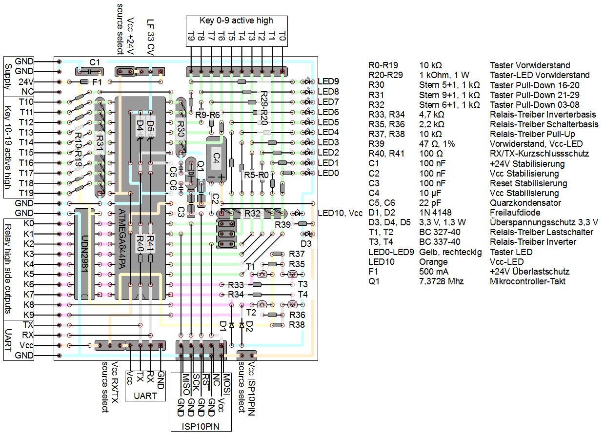

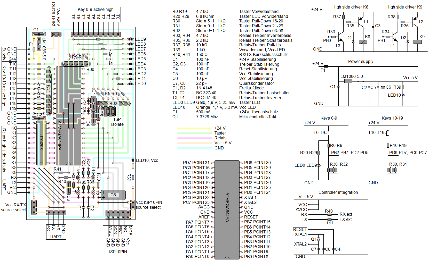

ich habe mit eurer Hilfe zusammen eine Modulplatine entworfen, mit
welcher ich die Realisierung meiner zentralen Hausautomatisierung plane.
Hierfür werden sieben solcher Module nebeneinander auf eine "Backplane"
gesteckt, in welcher sich neben der Spannungsversorgung auch die
Anschlüsse für die Relais und weitere Taster befinden. Hier befinden
sich auch weitere LEDs für jeden Ein- und Ausgang.
Jede Modulplatine bietet 20 Eingänge (active high) und 10 Ausgänge (high
side). Für die Versorgungs-, Taster- und Relais-Spannung verwende ich
+24V und als Logik- und CPU-Spannung 3,3 V. Die Steuerlogik (sowie die
Entprellung) übernimmt ein ATMEGA644PA. Unten rechts befinden sich zwei
zusätzliche high-side driver als diskreter Bauweise, da der UDN2981 zu
wenig Kanäle hat.
Die Hauptschwerpunkte lagen in langfristigen Verfügbarkeit aller
Komponenten und Wartungs- sowie Diagnosefreundlichkeit des Aufbaus;
daher auf der Aufbau mit Lochrasterplatinen ohne fliegende Verdrahtung.
Dennoch musste das ganze recht kompakt werden, um die verfügbare Tiefe
meines Schaltschrankes nicht zu überschreiten.
Das Modul bietet eine serielle Schnittstelle, die auch über die
Backplane herausgeführt werden kann. Zusätzlich ist ein
ISP10PIN-Anschluss zum Flashen vorgesehen. Die Spannungsquelle zur
Versorgung der CPU kann per Jumper gewählt werden. Es ist geplant, dass
es ein Hauptcontroller-Board geben wird, welches die Kommunikation
zwischen den Modulen und zur Außenwelt (z.B. Raspberry PI) übernehmen
soll.
Sobald die Hardware stabil funktioniert, setze ich mich an die Software.
Ich würde mich über konstruktive Rückmeldungen sehr freuen, da es sich
für meine Maßstäbe schon um ein größeres Projekt handelt und meine
Erfahrungen mehr aus der theoretischen Ecke kommen.
Schöne Grüße,
Kai
Ich sehe da keinerlei Abblockkondensatoren, weder am 3,3V Regler noch am
MC. Auch am UDN sollte da m.E. ein C, und sei es nur, um die Gegen-EMK
der Relais von der Versorgung fernzuhalten.
Sollen die Taster 24V tasten?
Analogeingänge sind nicht vorgesehen?
von Kai G. (runtimeterror)
Dafür hatte ich C1 (100 nF) vorgesehen.
> noch am MC.
C2, 100 nF Folienkartoffel
Ich dachte die eingebauten Freilaufdioden und C1 erledigen das?
Jepp
Nope - dafür ist auch kein Pin mehr frei :)
Du meinst vermutlich den offenen AREF? AVCC ist zumindest angeschlossen,
da der meines Wissens nach ja einen Port versorgt.
Wollen wir das mal hoffen, auch Dioden haben nur eine endliche
Geschwindigkeit. Relais sind auch beim Einschalten recht ruppig zur
Versorgung. Hausautomation klingt für mich nach 'soll nicht so oft
abstürzen', und da bin ich beim Abblocken grosszügig und lege auch mal
Drosseln und Elkos in die Versorgung und nehme dicke Masseleitungen.
Ich frage deswegen, weil ich Analogeingänge bei der Hausautomation recht
praktisch finden würde. Zur Helligkeits- und Temeperaturerfassung z.B...
> Jepp
Da sind die 10:1 Spannungsteiler aber schon grenzwertig, da liegen dann
bei aktiv high (warum überhaupt aktiv high?) etwa 2,4V am Port. Wenn das
robuste Eingänge werden sollen, würde ich da auch noch ein paar
Kondensatoren gegen Masse schalten gegen Einstreuungen.
Schade finde ich auch, das du durch den niedrigen Takt etwa die Hälfte
der mögl. Rechenleistung verschenkst. Selbst bei 3,3V (warum nicht 5V?)
kann man den Mega mit etwa 12-14MHz takten
Hi Matthias,
danke für deine Rückmeldungen!
> Geschwindigkeit.
Bei den Relais habe ich 14 mA gemessen und 44 mA peak. Ich habe keine
Spannung unter 0 V messen können, prüfe das aber gerne nochmal. Ich
vermute, dass die bereits selbst eine entprechende Elektronik mitbringen
- waren auch teuer genug.
Es soll nach Möglichkeit gar nicht abstürzen. Der µC ist mit Elko und
FoKo abgesichert und verbraucht selbst kaum Strom (< 1 mA schätze ich).
Ich verstehe nicht, wie eine Störung auf der 24V-Leitung einen Absturz
verursachen sollte - da sind drei Kondensatoren (zwei schnelle und ein
großer) und ein Spannungsregler dazwischen.
Die kämen wenn dann an den Zentral-Controller oder auf ein eigenes Modul
- im Moment habe ich gar keine analogen Sensoren. Mir geht's erstmal um
die Abdeckung aller Taster und Bewegungsmelder und Aktoren wie Motoren
und Licht.
Das verstehe ich nicht - für meinen Geschmack war das genug Luft nach
oben und unten. Da müssen schon echt böse Dinge geschehen, damit der I/O
qualmt.
Der ganze Schaltschrank ist vom Elektriker mit Active High aufgebaut
worden und ich bin mir sicher, dass der mehr Ahnung davon hatte als ich.
Der Umbau wäre mir zu aufwändig und ich weiß nicht, ob es da Richtlinien
gibt, die das untersagen (z.B. die Kabelfarben).
> Wenn das
Ich muss die Entprellung ohnehin implementieren - die sollte auch gegen
Einstreuungen helfen.
7 MHz sind schon weit mehr als genug für das Bisschen, was der zu tun
hat! Ich kenne mehr Geräte, die sich mit 3,3V an der seriellen
Schnittstelle wohlfühlen; u.A. der Raspberry PI und diverse Router:
http://wiki.openwrt.org/doc/hardware/port.serial
> qualmt.
Genau, es ist ganz schön Luft zum 'echten' Highpegel. Du verringerst den
Störabstand ohne zwingenden Grund. Bist du sicher, das Optokoppler in
den Eingängen dir das Leben nicht leichter machen würden?
Na ja ... laut Datenblatt geht der Pin schon ab 0,6 V auf High. Da
müsste die Tasterspannung für eine gewisse Dauer auf unter 7 V abfallen.
Wie soll das im Regelbetrieb passieren, ohne dass es eine tatsächlich zu
behebende Störung gibt? Außerdem ist das Schlimmste, was passieren kann,
dass ein Taster nicht sauber auslöst.
Mit einem höheren Pegel am I/O erhöhe ich zudem das Wahrscheinlichkeit,
dass Einstreuungen einen High-Pegel verursachen, was problematischer
sein kann als nicht erkannte Taster.
Mal davon abgesehen, dass ich dafür mit dem derzeitigen Konzept gar
keinen Platz habe: Es gibt sicher einiges, was man noch machen kann
(RC-Tiefpass, Galvanische Trennung, Gehäuseschirmung) - aber ist das in
der Praxis wirklich notwendig? Was sind denn typische Einstreuungen?
Welche Dauer haben diese? Wie unterscheidet sich die Charakteristik von
der prellender Kontakte?
Im Moment denke ich, dass ein in Software implementierter Tiefpassfilter
mit Hysterese das meiste Übel abwenden kann - im Wiki wird dieses
Vorgehen sogar empfohlen. Welches praxisrelevante Problem löse ich mit
einer aufwändigeren Eingangsbeschaltung, welches sich nicht durch
Software lösen lässt?
Dem Zerschießen der Eingänge begegne ich mit der oben erwähnten
Sicherheitsmarge beim Spannungsteiler.
von H.Joachim S. (crazyhorse)
Ein Schaltplan wäre sinnvoller als ein Layout...
Jede Menge I/O - da wirste doch blöde mit Kabel verlegen. Wenn man sowas
macht, dann doch mit einem dafür tauglichen Bussystem?

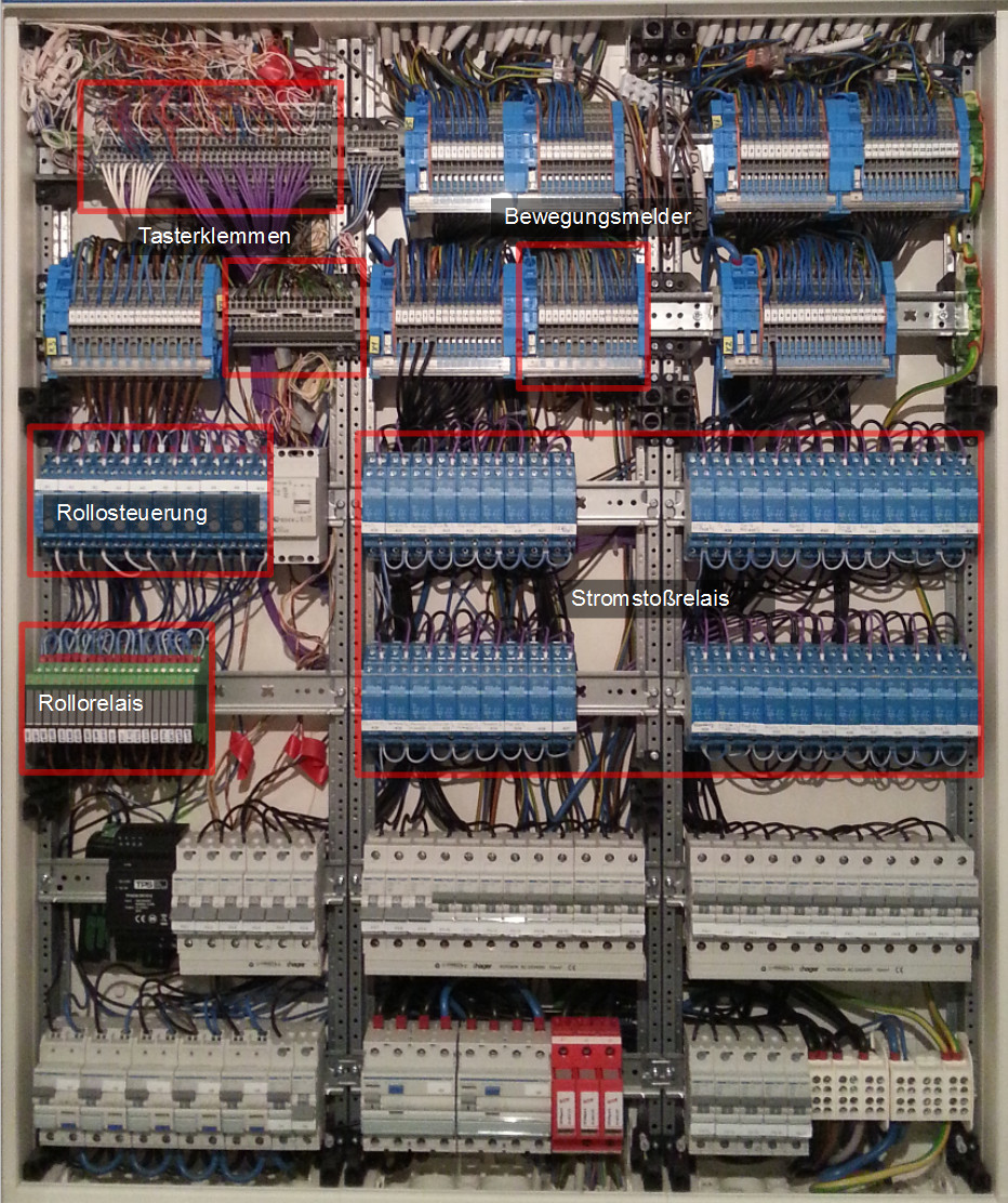

Ein Bus-System hätte ich beim Bau mit beauftragen müssen - und das war
seinerzeit unbezahlbar. Daher die Sternverkabelung, die auch ohne
Steuerung erstmal problemlos funktioniert, ohne dass ich mir um
Protokoll, Komponentenverfügbarkeit, etc. Gedanken machen musste. Jetzt
habe ich eine zentrale Stelle, an der ich nach und nach die
Automatisierung nachrüsten kann und genügend Reservertaster für alles,
was ich vergessen habe. Wenn mir danach ist, kann ich die Taster immer
noch durch KNX-Geräte ersetzen und als Bus im Schaltschrank
zusammenführen :P
von Schaulus Tiger (Gast)
> "Backplane" gesteckt. (...)
> Jede Modulplatine bietet (...) 10 Ausgänge. (...)
plus 22mA pro LED mal 24V mal 70 Stück macht gute 100 Watt. Oder ziehen
die Relais nur kurz beim Einschalten 44mA? Was für ein Netzteil hast du
geplant?
Egal, 22mA für eine LED müssen doch echt nicht sein. Für die Taster ist
es ja o.k., normale Kontakte mögen 5..10mA, aber für die Relais sollten
5mA doch auch reichen. Die LED10 kommt mit 47R schätzungsweise auf über
30mA. Sollte man die nicht vor dem Linearregler anschliessen?

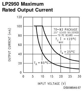

Überhaupt: Der LF33 ist nur bis 16V am Eingang spezifiziert und schaltet
sich ab 18V ab. Die Kombination aus 24V/3.3V mit Lochraster und
lieferbar ist natürlich knifflig. Ich würde wohl den MCP1790 im DDPAK
nehmen, der sollte sich trotz SMD einlöten lassen. Ansonsten kenne ich
nur noch den LM317, aber bei dem ist mir die Strombegrenzung viel zu
hoch.
> Hier befinden sich auch weitere LEDs für jeden Ein- und Ausgang.
Vorbildlich!
Dank High Side Treiber gehen die Dioden nach GND, C1 kommt da nicht ins
Spiel. Der UDN sollte deshalb eine eigene GND-Leitung direkt zur
Stromversorgungsklemme bekommen. Aber Freilaufdioden gehören immer
direkt ans Relais, gute Relais haben die eingebaut, wenigstens als
Option.
> Da müsste die Tasterspannung für eine gewisse Dauer auf unter
> 7 V abfallen.
Nach meinem Datenblatt ist der Bereich von 0.99V bis 1.98V undefiniert
(bei 3.3V Vdd), du brauchst für eine sichere 1 also mehr als 21.8V.
Mit geregelten 24V wird's wohl knapp funktionieren, aber die Relais
wären wohl auch mit ungeregelten aus Trafo/Gleichrichter/Elko zufrieden.
Egal ob geregelt oder ungeregelt: du solltest die 24V überwachen, damit
du bei Unterspannung definiert abschalten kannst und vor allem kein
Relais einschaltest. Manche Relais schalten dann nur halb ein und ohne
richtigen Kontaktdruck vertragen die nur sehr wenig Strom.
> was der zu tun hat!
Ich würde sogar auf 3.6864MHz runter gehen. Evt. ist auch der interne
R/C gut genug für UART-Kommunikation.
Anbei mal der Schaltplan so gut mir das auf die Schnelle gelungen ist
(der UDN fehlt noch).
Schaulus Tiger schrieb:
Die Stromstoßrelais ziehen 14 mA nur im Schaltmoment für ein paar 100
ms. Um die 44 mA Spitze einmal zu messen musste ich schon zigmal
schalten.
Es sind 42 Stromstoßrelais sowie 20 klassische Relais; leztere ziehen
aber nur 8 mA für ein paar Sekunden, während die Rollomotoren laufen.
> Was für ein Netzteil hast du geplant?
Ich behalte einfach das Netzteil, was der Elektriker für genau diesen
Zweck vorgesehen hat :) Die genauen Werte müsste ich nochmal ablesen.
Stimmt - ich hatte erstmal den Datenblattwert genommen. Die LEDs sind
heute gekommen. Ich schau mal, wie weit ich mit dem Strom runter kann.
Das würde auch das irrsinnige Verheizen am Widerstand einschränken.
> Die LED10 kommt mit 47R schätzungsweise auf über 30mA.
22 mA, die hat eine hohe Drop-Voltage - dennoch viel zu viel.
Der Mikrocontroller kann über mehrere Wege versorgt werden. Ich wollte
eine LED, die auch dann leuchtet, wenn die Versorgungsspannung vom
Programmieradapter kommt. Die Backplane hat für die 24V nochmal eine
eigene LED.
> sich ab 18V ab.
Hmmm ... in meinem Datenblatt (das von Reichelt zum Artikel gehörige)
steht 40 V bei "Absolute Maximum Ratings". Oh, jetzt sehe ich das
Sternchen "For 18 < V IN < 40 the regulator is in shut-down" :(
Vielen Dank! Das hatte ich gar nicht gesehen. Ich hatte den als
Vorschlag hier irgendwo aus dem Forum.
> hoch.
Es gab noch Step-Down-Wandler, die mir allerdings zu teuer waren. Ich
geh' nochmal in mich oder mache einen eigenen Thread auf.
> Vorbildlich!
Danke. Die Idee war, dass man eine ausgefallene Karte einfach rausziehen
und den Stecker für T0-T9 direkt in die Backplane stecken kann - als
Notfallplan.
Also so lassen wie's jetzt ist, oder noch direkter und/oder ohne
Sicherung?
Das wäre dann wirklich zu knapp. Ich Doof! Ich hatte 0.3Vcc als 0.3V
gelesen. Jetzt komme ich auch auf deine Werte.
Dann ziele ich mal auf 3,1 V und würde einen Spannungsteiler mit
6,8:1,0 kOhm ins Auge fassen. Dann reichen nach unten 15,6 V und schon
ab 26,6 V wird's dem Controller zu warm (das finde ich was knapp). Die 3
mA Querstrom sind auch was viel ... ich schlaf nochmal 'ne Nacht drüber
und rechne das mal ordentlich durch.
Stimmt, die fressen so ziemlich alles: 8 - 230 VAC/DC
Meinst du die Stromstoßrelais? Die werden glaube ich irgendwie intern
elektronisch gesteuert. Ich nehme das mit der Spannungsüberwachung mal
für den Hauptcontroller als ToDo mit. Der kann die Module dann
runterfahren und beim Server petzen. Aber letztendlich wäre das ja kein
neues Problem der Automatisierung - das wäre dann ja jetzt schon ein
Thema.
Ich bau erstmal den Prototypen auf und schau mal, wie viel Langeweile
die 20 Entpreller zulassen.
Auf den internen möchte ich nicht gehen - für ein paar Cents mehr
bekomme ich ein garantiert stabiles Timing für alle gängigen Baud-Raten;
das isses mir wert ;)
Vielen Dank für die Rückmeldungen!

Ich glaube, ich gehe doch auf 5 V ... das löst das Problem mit der
Spannungsversorgung und stabilisiert die Tastereingänge sowie das Quarz.
> Sicherung?
Dann nehme ich alle Bedenken wegen Netzteilleistung, Abwärme und
Freilaufdioden zurück. Du kannst höchstens noch darauf achten, dass an
den diskreten Relaistreibern mit den längeren Leiterbahnen nur
Stromstoßrelais hängen.
Die beiden GND-Klemmen für die Relais sind ja optimal mit dem UDN
verbunden. Ich hatte gemeint, dass man diese Klemmen direkt und nur
mit der Supply-GND-Klemme verbindet, also die Drahtbrücke vom UDN in
Richtung uC weglässt. Aber das alleine bringt nichts, wegen der
Verbindung zu den diskreten Relaistreibern (die hatte ich übersehen).
Und alles andere wäre ein völliger Umbau der Platine, das lohnt sich
wirklich nicht.
OK, überzeugt. Übrigens braucht man diese LED (und/oder D3) wenn über
die Eingangsschutzdioden vom uC Strom nach VDD fließt. Wenn dieser Strom
größer wird als der Verbrauch vom uC würde VDD ansteigen.
Ein besonders krasser Fall von Kleingedrucktem...
und nicht so zuverlässig und total überdimensioniert und größer (wenn
man die nötigen Filter spendiert).
>> Evt. ist auch der interne R/C gut genug für UART-Kommunikation.
Ich dachte eher an Zuverlässigkeit und Störempfindlichkeit. Aber ich
hab' keine Daten vom internen Oszillator, also sag' ich mal nichts dazu.
> der Spannungsversorgung und stabilisiert die Tastereingänge
> sowie das Quarz.
Tendenziell wird alles etwas unkritischer, aber für ungeregelte 24V (ich
rechne dabei mit 18..35V!) würden die Eingänge trotzdem nicht
funktionieren.
Ok, das lässt sich problemlos einrichten.
Was ist denn mit dem Kerlchen hier (LP 2950 ACZ3,3)?
http://www.reichelt.de/LP-2950-ACZ3-3/3/index.html?&ARTICLE=122756
Ich habe jetzt erstmal keinen Haken finden können - solange sich die
Spannungsversorgung nicht vom Mondstand beeinflussen lässt.
> funktionieren.
Ich habe jetzt nochmal nachgesehen, wer mich mit Strom beliefert. Das
exakte Modell habe ich nicht gefunden, aber ich denke, dass ich mir über
die Stabilität nicht so viele Sorgen machen muss (Murr evolution 1 phase
2.5):
http://shop.murrelektronik.de/index.php?stoken=8775941A&lang=0&cl=search&searchparam=evolution+1+phase+2.5
Wenn ich von additiven Störungen ausgehe, erlaubt mir ein Spannungteiler
von 5,65:1 die Eingangsspannungen von 17-31 V. Bei prozentualen
Störungen würde sich ein Spannungsteiler von 5,9:1 für die
Eingangsspannungen von 17,7-32,5 V eignen. Das ist zwar nicht ganz der
Bereich, den du geschätzt hattest, aber ich denke, dass das dennoch
praxistauglich ist.

Ich würde noch einen Watchdog in die Schaltung integrieren, dass bei
einem Programmabsturz der Atmega neu gestartet wird.
von Leo C. (rapid)
Wird nicht funktionieren. Zitat NSC-Datenblatt:
Note 8: The junction-to-ambient thermal resistances are as follows:
180 ̊C/W and 160 ̊C/W for the TO-92 package with 0.40 inch and 0.25 inch
leads to the printed circuit board (PCB) respectively,
Der Überspannungsschutz mit der 3,3V Zenerdiode (D3) ist keine gute
Idee. Diese Dioden ziehen bei Vz je nach Typ 70mA bis über 100mA.
Ok, danke!
Gut, raus damit. Ich erhöhe die Spannung auf 5 V, dann spare ich mir
auch alle Zenerdioden, die gegen versehentliches Befeuern mit 5 V
schützen sollten.
Ich bau dann mal alle Anregungen in die Pläne ein und poste eine
aktualisierte Fassung.
Gibt's einen Vorschlag für einen sinnvollen "Querstrom" für die
Spannungsteiler der Taster? Ich hatte 1 - 2 mA angepeilt.
So,
ich hoffe, ich habe alle Anregungen eingearbeitet und dabei nicht
allzuviel kaputt gemacht:
- Versorgungsspannung der Controllers von 3,3 V auf 5 V angehoben
- Dioden zum Überspannungsschutz rausgeschmissen
- zwei zusätzliche Kondensatoren zum Absichern der beiden Relais-Treiber
- die gesamte Platine aus baulichen Gründen (Schaltschranktiefe) um 1 cm
in der Breite gekürzt und dafür auf 100 m Gesamthöhe verlängert.
- verbesserte Masseführung
- LED-Ströme auf ein praktisches Minimum reduziert. 3 - 4 mA sind bei
guter Raumbeleuchtung noch gut zu erkennen.
- Spannungsregler kann nun gelegt werden
- Keine Komponenten mehr unterhalb des Controllers
- Die Spannungsteiler der Taster sind nun für den sinnvolleren
Eingangsbereich von 17,1 - 31,3 V ausgelegt.
Offene Punkte:
- Ich bin mir nicht sicher, ob der Spannungsregler (LM1086-5.0) geeignet
ist.
- Der Querstrom der Spannungsteiler für die Taster ist mit 4,2 mA recht
hoch. Da ich aber wegen der guten Verfügbarkeit die E6-Reihe nicht
verlassen will, habe ich keine andere Wahl. Es gibt noch eine
gleichwertige Kombination, die mir mit 0,9 mA aber zu schwach erscheint.
Ich würde mich freuen, wenn nochmal jemand die Zeit findet, da
drüberzuschauen.
ps: ich habe die Pläne zusätzlich in einem Vektorformat angehängt -
darin sind die Details besser zu erkennen (Seite 1)

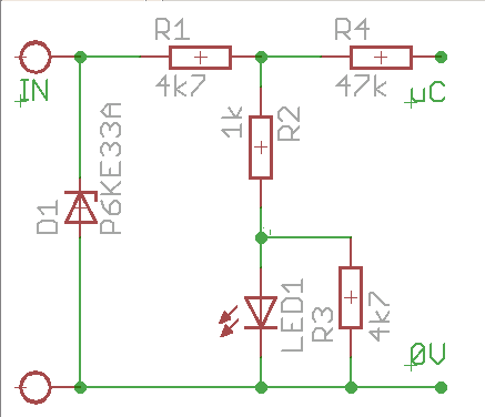

> geeignet ist.
naja, dann kannst du auch den LM317 nehmen. Der hat auch 200mW
Eigenverbrauch und keine Strombegrenzung, aber deutlich mehr Reserve bei
der Eingangsspannung.
Dieser Strom fließt über die Eingangsschutzdioden, wenn das
1k-Widerstandsnetzwerk eine Unterbrechung hat. In dem Fall stören mich
4.2mA nicht. Die 100mW Abwärme sind erst recht kein Problem. Aber wegen
Spikes (besonders bei negativen) auf dem Tasterkabel sollte der 4k7
deutlich größer sein. Und wegen der kapazitiven Einkopplung von
230V-Kabeln sollte er kleiner sein :(
Bei einem 2-adrigen Kabel kann man mit 200pF/m zwischen den Adern
rechnen. Im schlimmsten Fall liegt ein Tasterkabel mitten in einem
Bündel von 230V-Kabeln. Durch die mehrfache Isolation kommt man sicher
unter 100pF/m, aber nicht viel, wegen der hohen Anzahl der "feindlichen"
Adern. In einem Haus kommen 20 Meter leicht zusammen, macht 2nF. Das
ergibt mit den Werten im Schaltplan ±200mVs am uC-Eingang und ±1.2Vs an
den LEDs.
Das hört sich harmlos an, aber das sind die statischen Werte bei
230V,50Hz. Spikes erzeugen durch steilere Flanken höhere Ströme. Bei der
positiven Halbwelle wird die LED leitend und übernimmt einen Teil des
Stroms. Bei der negativen wird die Spannung über der LED nur durch den
Strom durch den Eingangsteiler begrenzt. Und viele LEDs sind nur mit -5V
spezifiziert.
Die mechanisch kleinste Schutzschaltung dagegen wäre eine zweifarbige
LED mit 2 Pins. Da schützen sich die beiden LED-Chips gegenseitig.
Nachdem die LEDs versorgt sind, nochmal zum uC-Eingang. Die 2nF
Kabelkapazität werden bei vernünftiger Verkabelung wohl nicht erreicht,
nehmen wir mal 500pF an. Bei einem 2kV/8us/20us-Spike und den
Schaltplan-Werten müssen die Eingangsschutzdioden dann 80mA aufnehmen.
Ich würde den Eingangsteiler doch hochohmiger machen. Mit 22k/4k7
Eingangsteiler sind's noch 27mA, mit 10k/2k2 noch 50mA. Die LEDs könnten
auch einen größeren Anteil übernehmen, z.B. mit 4k7, 10k/2k2: LEDs 92mA,
uC 43mA.
Ein hochohmiger Eingangsteiler hat meiner Meinung keinen praktischen
Nachteil. 22k/4k7 erlauben immer noch 200uA DC-Leckstrom, AC-statisch
ist kein Problem und mit 4k7 für die LEDs sieht auch der Taster noch
mehr als 5mA. Das muss bei 24V reichen, oder kennst du schlechtere Daten
von den Tastern?
von Helge A. (besupreme)
Auf meiner Werkbank wären die Eingänge z.B. so aufgebaut.
Die Schutzdioden können direkt an die Eingangsklemmleiste vom Schrank.
Damit bleiben böse Störungen von der Platine fern.

Helge A. schrieb:
> Vielleicht hilft dir ein kleiner Schaltregler weiter, der für alle deine
> Platinen z.B. 9V liefert.
Ja, ist wahrscheinlich besser. Ich wollte die Backplane möglichst
einfach halten, aber ich denke, dass es in Anbetracht der ganzen
Probleme mit der Einzelversorgung das kleinere Übel ist, eine weitere
Versorgungsspannung zuzuführen. Zumal ich im Schrank bereits eine 5
V-Versorgung für andere Zwecke habe. Die muss ggf. etwas aufgebohrt
werden.
> 1k-Widerstandsnetzwerk eine Unterbrechung hat. [...] Aber wegen
Ok, ab hier hast du mich abgehängt :/
Bevor ich dich jetzt mit Rückfragen durchlöchere:
Die Schaltdrähte sind paarweise verseilt und als Gesamtleitung 1-fach
geschirmt. Zudem verlaufen diese durch eigene Leerrohre separat von den
230 V-Leitungen und werden von diesen auch im Schaltschrank räumlich
weitgehend separat geführt. Die größte Länge (Garage) dürfte wie von dir
geschätzt bei etwa 20 m liegen. Die meisten Leitungen sind unter 15 m.
Bei den Tastern handelt es sich BuschJäger-Garnituren, sowie
Bewegungsmeldern (die werde ich vermutlich durch separate Relais nochmal
entkoppeln) und die Rückleitungen der Stromstoß-Relais (2xON).
Mit welchen Problemen ist da noch zu rechnen? Ich möchte vermeiden, dass
unnötig Zeit und Material in das Lösen von Problemen investiert werden,
die bei meiner Installation evtl. gar nicht relevant sind. (An dieser
Stelle nochmal vielen Dank soweit!!). Ich habe auf den Platinen ohne
eine komplette Konzeptänderung keinen Spielraum für eine aufwändige
Eingangsbeschaltung. Gibt es vielleicht sowas wie den UDN/ULN, den man
zum Schutz der Eingänge verwenden kann?
Welche Möglichkeiten habe ich, im Vorfeld Störungen zu messen? Digitales
Speicheroszilloskop und ein besseres Multimeter wären vorhanden, mir
mangelt es jedoch an praktischer Erfahrung.
Ok.
Durch deine LED sollten ca. 3-5mA fließen. Viele Industriesteuerungen
haben Eingangsströme zwischen 3mA und 10mA. Ich nehm das einfach mal als
Hausnummer fürs Design. Für diesen Strombereich gibt es einige Gründe,
von sauberen Kontakten (Mindeststrom) bis zu Störeinstreuungen.
Wenn du klare eingefärbte LED verwendest, sind sogar schon <1mA gut
erkennbar. Auch bei hellem Umgebungslicht. Mattierte sind bei viel Licht
schlechter zu erkennen.
Wenn man aus dem Vorwiderstand für die LED schon einen Spannungsbereich
von 3-6V für einen eingeschalteten Eingang erhalten kann, braucht man
nur noch einen hochohmigen Widerstand zu den Digitaleingängen. So werden
Störungen hauptsächlich am empfindlicheren Eingang vorbeigeleitet und
die eingebauten Bodydioden begrenzen die Eingangsspannung sicher.
Es gibt auch sichere Eingangsbausteine, aber dafür müßte das Konzept
geändert werden. Irgendwo in diesem Forum wurde kürzlich auf sowas
http://www.st.com/web/catalog/sense_power/FM114/SC480/PF219622
hingewiesen. Dann wäre aber sinnvoll, alle Eingänge von nur einem uC
abzufragen und z.B. mehrere schmale 16bit-Eingangsmodule zu verwenden.
ich wollte nur abschätzen was von Störungen auf den 230V-Kabeln am uC
ungefähr ankommt. Man weiß ja nie, wie groß die Störungen und wie "gut"
die Kopplung wirklich sind. Messen kann man sowas auch nur, wenn man
eine bestimmte Störung provozieren kann. Über den Rest weiß man immer
noch nichts.
Mehr kann man nicht verlangen! Also waren meine Schätzungen doch sehr
pessimistisch.
Tja, wenn wir das jetzt wüssten, wären es ja keine richtigen Probleme
mehr ;) Gegen negative Spannungen über den LEDs solltest du auf jeden
Fall etwas tun, also Duo-LEDs oder besser die TVS-Dioden auf der
Backplane.
> Ich habe auf den Platinen ohne eine komplette Konzeptänderung
> keinen Spielraum für eine aufwändige Eingangsbeschaltung.
Das ist schon klar, ich versuche doch garnicht, dir mehr Bauteile zu
verkaufen ;)
In SMD gibt's ein paar TVS-Dioden-Kombinationen, bedrahtete kenne ich
nur einzelne. Helge schlägt die P6KE33A vor, das ist so ein Standardteil
für den Zweck, so groß wie ein Widerstand. Die verbessert den Schutz
gegen kapazitiv eingekoppelte Störungen deutlich.
s.o., lohnt sich glaube ich nicht.

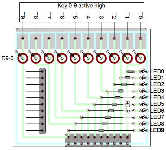

So, Konzeptänderung:
Da ich auf der alten Platine keinen Platz mehr hatte, die Eingänge aber
möglicherweise unzureichend geschützt waren, habe ich das ganze noch was
weiter modularisiert.
Es soll nun eigene kleine Platine für die Schutzbeschaltung von jeweils
10 Eingängen geben. Hierauf befinden sich auch die Anschlussklemmen.
Eine andere Platine wird dem Anschluss der Relais dienen (noch zu
entwerfen).
Die Module besitzen Stiftleisten, die mittels Flachbandkabeln eine
Verbindung zum Controller ermöglichen sollen. Im Notbetrieb kann man mit
diesen Flachbandkabeln die Eingangsmodule für die Taster direkt mit den
Ausgangsmodulen für die Relais verbinden.
An die Controllerplatine (noch zu entwerfen) soll man zwei
Eingangsmodule und ein Ausgangsmodul anschließen können. Ein
Spannungsteiler pro Eingang soll von +24 V (+- 0,7 V) auf +5 V (inkl.
sinnvoller Toleranzen) umsetzen. Die Schutzdioden für die Relaistreiber
ziehen auf das Ausgangsmodul um. Die LEDs ziehen ebenfalls auf die
Ein-/Ausgangsmodule um.
Das Ganze braucht zwar wesentlich mehr Platz im Schrank, aber ich kann
das dank der Modularisierung besser verteilen. Die einzelnen Platinen
werden wartbarer und ich kann die Steuerung sukzessive einführen.
Klingt das soweit verständlich/sinnvoll? Habe ich was übersehen? Die
restlichen Pläne folgen natürlich.
Ich vermute, du hast eine Klemmleiste im Schrank für die ganzen
Eingänge. Ich würde die ganze Reihe Schutzdioden da anklemmen, dann
bleiben alle Störungen außerhalb der Elektronik und es ist viel Platz
gespart.
Kai G. schrieb:
> Flachbandkabel
man braucht relativ viel Kraft zum Stecken der Flachkabel. Als Hilfe
beim Ausstecken finde ich die Leisten mit Hebel sehr angenehm, die sehen
auch solider aus:
http://www.reichelt.de/Pfosten-Wannenstecker/PSL-14/3/index.html?ACTION=3&GROUPID=3231&ARTICLE=14864&OFFSET=500&WKID=0&;
Damit muss die Platine trotzdem noch die Kraft beim Einstecken aufnehmen
--> wie werden die Platinen überhaupt im Schrank befestigt?
Tragschienengehäuse muss man beim Einstecken festhalten.
Normal mag ich ja viele GND-Adern, aber hier könnte man doch ein paar
sparen. 14-adrige Flachkabel lassen sich leichter um die Ecke verlegen
(und stecken) und auf den Platinen spart es Platz.
Die Eingangsschutzdioden verwirren mich total. Warum keine TVS? Das wäre
nur eine Diode pro Eingang, sie würden die Energie selbst aufnehmen und
nicht über die 24V verteilen und man könnte auf den Eingangsplatinen die
24V komplett weg lassen.
Evt. kann das die gleiche sein wie für die Taster, die sind doch extrem
ähnlich. Und jetzt (angesichts vieler gleicher, kleiner Platinen) muss
es dann doch raus: magst du nicht evt. "echte" Platinen machen lassen?
Die könnten noch ein Stück kleiner sein und lassen sich einfacher
bestücken und reparieren, von der Optik garnicht zu reden.
Die neuen getrennten Eingangsplatinen sind ja schon ein guter
Kompromiss. Man müsste die möglichst nah an die Klemmleiste bringen.
Mein Traum wäre eine durchkontaktierte Platine mit Kontaktfingern, die
direkt in die Klemmen geschraubt werden -- irgendwas in dieser Richtung.
Wenn alles nach Plan läuft, dann stecke ich die die nächsten 10 Jahre
nicht mehr aus :) Das Umpatchen erfolgt in Software.
> Als Hilfe
> auch solider aus:
Die hatte ich schon gesehen, aber nicht wahrgenommen, dass die auch
einen Mechanismus zum Ausstecken haben - danke!
Da bin ich mir tatsächlich nicht so sicher. Überlegt hatte ich
zwischenzeitig sowas wie ISA-Slots zu verwenden. Im Moment plane ich
folgende unprofessionelle Bastellösung:
Die Platinen bekommen eine gewinkelte 10-polige Stiftsockelleiste in
Richtung Backplane. Die Backplane selbst ist eine Lochrasterplatine und
bekommt im Abstand von 5 Rastern (12,7 mm) 10-polige Buchsenleisten. Die
Backplane hat keinerlei elektrische Funktion und wird einfach mit
Kabelbindern an die Trägerschiene getüddelt.
Weil ich die bis eben nicht kannte (und in deinen bisherigen Posts
gekonnt überlesen hatte) :)
> Das wäre
Gekauft! ... wenn ich rausbekomme was ich genau bestellen muss. Wenn ich
das richtig verstehe, dann sind das etwas "bessere" Zenerdioden, die für
diesen Verwendungszweck hergestellt werden.
Ich habe bei Reichelt bislang nur eine Transil-Diode 5V gefunden. Alle
anderen als "Überspannungsschutzdiode" gekennzeichneten Dioden sind
Zenerdioden.

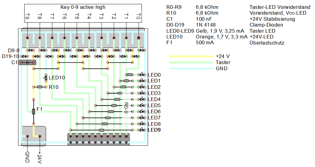

Um ehrlich zu sein konnte ich mich bislang noch mit keinem
Layout-Programm anfreunden. Meine letzten Versuche eine vernünftige
Platine zu layouten endeten meist damit, dass ich mich durch unzählige
Tutorials wühlen musste, um fehlende Komponenten zu designen,
stundenlang die Verbindung zwischen Schema und Layout wiederherzustellen
oder die Layout-Constraints an den Fertiger oder meine eigenen
Fertigkeiten anzupassen. Bei einigen Programmen musste ich in die Hilfe
sehen, nur um ein paar Komponenten zu kopieren. Ich mache das einfach
viel zu selten, als dass ich mir den ganzen Overhead der Einarbeitung
antun möchte. Um das Lochraster-Layout in OpenOffice zu erstellen habe
ich vielleicht 8 Stunden gebraucht; ich finde das angemessen.
Was die Größe angeht: Ich habe gemerkt, dass der meiste Platz von den
Klemmleisten, den LED-Widerständen und dem Controller verbraucht wird.
Daran ändert auch eine gefertigte Platine nicht so wahnsinnig viel. Die
Eingangsplatinen sind zudem momentan gerade mal so hoch wie die
Hutschiene.
Was die Optik angeht hast du meine volle Zustimmung - zum Glück sieht
man die Platinen nur von der Seite :) Ich könnte den Schaltschrank mit
blauen LEDs beleuchten um davon abzulenken ...

Die Eingangsplatinen sollen die Klemmleisten (falls ich mir das selbe
darunter vorstelle wie ihr) ersetzen, da sie im Wesentlichen dieselbe
Funktion erfüllen.
Ich hänge mal ein Bild vom Schaltschrank zur Übersicht an:
- Die Tasterklemmen sollen größtenteils durch die Ein-/Ausgangsmodule
ersetzt werden
- Die Rollosteuerung wird durch die Controller-Platinen ersetzt

Hättest du da mal ein Bild zu? Ich kann mit das bei meinen Klemmleisten
(siehe letzter Post von mir) irgendwie nicht richtig vorstellen.

Die Suppressordiode sollte ja vermutlich nicht auf Kante (24 V) genäht
sein, da diese auf Grund der Produktstreuung bei jeder Tastenbetätigung
versuchen würde, die Versorgungsspannung zu drücken?!
27 V habe ich Schwierigkeiten zu bekommen. 30 V ist schon was viel, und
knapp an der Obergrenze von dem, was mein Spannungsteiler für den
Controller leisten kann.
Ich habe mir jetzt erstmal die hier angesehen: P6KE30A
Das sind ja schon ziemliche Klopper, was die Größe angeht.
Für die 27 V-Variante habe ich erstmal nur eine viel zu leistungsstarke
und zu teure Version gefunden: 1N6281A
Kennt ihr zufällig was passendes/beziehbares?
30V oder 33V sind OK. Wenn du ausreichend hochohmig in die Eingänge
gehst, fließen im Fehlerfall nur kleine Ströme über die Bodydioden der
Mikrocontroller. Die gehen davon nit kaputt.
Beachte, daß du Doppelstockklemmen in deinem Schrank hast. Um diese
Dichte zu erreichen, kannst du deinen Eingangsplatinen sowas
http://www.reichelt.de/RIA-Stecksystem/AKL-093-06/3/index.html?&ACTION=3&LA=2&ARTICLE=36627&GROUPID=5691&artnr=AKL+093-06
nehmen. Gibts auch von Weidmüller, Phoenix usw.
Um deine Platinen auf der Hutschiene zu befestigen, bieten sich fertige
Halterungen an, wie z.B.
http://www.reichelt.de/Hutschienengehaeuse/WAGO-288-003/3/index.html?&ACTION=3&LA=2&ARTICLE=67254&GROUPID=3358&artnr=WAGO+288-003

>> Warum keine TVS?
die sind schneller und vertragen vor allem fast beliebig hohe Ströme
(naje, kurzzeitig). Die P6KE30A wäre schon optimal, besonders, wenn
Reichelt tatsächlich echte Transil liefert. Selbst wenn die 10A
aufnimmt, sieht der Spannungsteiler erst 40V. Die nächst kleinere wäre
die BZW04-28 (oder -26), die ist aber immer noch dicker als 2.54mm. Noch
kleiner, aber teuer, bei Vishay end of life und kaum jemand (Mouser) hat
sie auf Lager: P4KE3*A.
So, ich habe mich nochmal über TVS-Dioden schlau gemacht und habe
folgende Diode gefunden, die meiner Meinung nach zu meinem
Anwendungsfall passt:
Littelfuse SA22A
(http://www.mouser.com/ds/2/240/Littelfuse_TVS-Diode_SA-59593.pdf)
Breakdown voltage: 24,4 V (@ 1mA)
Maximum clamping voltage: 35,5 V
Die hält wesentlich wenige Strom aus (14,4 A), als die 1N6280A (1,5KE
24A) bei Reichelt, passt aber vom Arbeitsbereich besser und ist nicht
unnötig überdimensioniert.
Die Littelfuse P6KE27A wäre auch noch nett, wird aber zumindest von
Reichelt nicht angeboten und ist bei anderen von mir angesteuerten Shops
leider deutlich teurer - immerhin brauche ich mindestens 210 Stück :(
Nochmal eine Frage zum Controllereingang: Im Datenblatt steht als
Maximum Vcc + 5 V. Darüber hinaus (so hatte ich eure Beiträge und das
Datenblatt verstanden) kommt die Schutzdiode zum Tragen. Zu deren
Belastbarkeit habe ich im Datenblatt nichts gefunden. Gibt es hierzu ein
gesundes Maß, was ich annehmen kann, damit ich den Spannungsteiler davor
entsprechend hochohmig wählen kann? Es geht ja nur um Ausnahmefälle und
nicht um den Regelbetrieb. Damit könnte ich mir Toleranzen erarbeiten,
die mir den Einsatz besser verfügbarer/billigerer TVS-Dioden ermöglichen
(z.B. P6KE30A - ist keine Transil).
Zu deinem Baustein habe ich nichts über die Stromfähigkeit der
Bodydioden gefunden.
Ich habe immer max. 10mA in den ganzen Baustein angenommen bzw. max. 1mA
in jeden einzelnen Eingang. Das hab ich bei allen TTL, CMOS, uC so
gemacht und keine Ausfälle gehabt.
Da moderne Bausteine nach strengeren EMV-Regeln entworfen werden, ist
wahrscheinlich mittlerweile auch mehr ohne Schaden möglich.
Beim ATtiny*61 gibt Atmel ±1mA an, beim ATtiny87/167 ±5mA, in der
App.Note AVR182 reden sie auch von ±1mA und schließen einen ATmega16
über 1MOhm direkt an 230V an(!). Der Rest scheint geheim zu sein. Für
die klassischen 74HC-Chips gibt NXP +20/-14mA an, für den 74HC4851 sind
±10mA noch ganz normaler Betrieb. Da könnte man doch...
die 20 Eingänge über drei 74HC4051 Multiplexer abfragen. Die würden dann
die Spikes von uC fernhalten. Man fragt dann jeweils 3 Taster
gleichzeitig ab und wählt mit 3 Ausgängen eine von 7 (bis 8)
Eingangsgruppen aus. Das spart 14 Pins am uC, dann reicht ein
28-poliger. Die gibt es auch im 7.5mm breiten Gehäuse, der uC ist also
nur noch 1/3 so groß und evt. sogar länger lieferbar (alles muss immer
kleiner werden).
Als Bonus bekommt man 4 Eingänge geschenkt und braucht nur noch einen
ISP-Disconnect-Jumper, wenn man den an den Enable-Pin der 4051
anschließt und die Signale geschickt verteilt. Oder sogar keinen, wenn
man die Kanalwahl-Ausgänge auf die ISP-Pins legt.
Und man könnte TVS-Dioden mit mehr Abstand zu den 24V nehmen, die SA22A
mit 24,4 V (@ 1mA) ist doch extrem knapp; diese Spannung ist auch
temperaturabhängig.
Ok, mein Fazit lautet dann: < 1 mA sind auf jeden Fall ok; das sollte zu
schaffen sein.
> Für
> kleiner werden).
Wenn ich das recht verstehe, müsste ich die Taster dann pollen!? Das
wäre mir zusammen mit dem RS232 und den 20 IIR-Filter zum Debouncen und
dem geplanten Watchdog zu ungemütlich; ich war froh einen Atmega mit 30
pin change interrupt-Eingängen gefunden zu haben.
Der µC wäre dann kleiner, aber ich müsste dann dafür drei zusätzliche
ICs unterbringen.
Chic wäre das; der Controller bekommt jedoch eine Firmware, mit der er
sich über die serielle Schnittstelle flashen lässt. Der ISP ist eher ein
Plan B und da kann ich die drei Jumper tolerieren (Plan C ist der
IC-Sockel :).
> temperaturabhängig.
Ok, dann plan ich die Werte mal mit der 30 V-Version. Dank deines
Vorschlags kann ich für die Relais tatsächlich dieselben Platinen
verwenden; das freut das Ersatzteillager und die Fertigungsstraße vorm
Fernseher ... ggf. muss ich die um 180° gedreht in den Schrank einbauen.
Anbei die aktuelle Fassung der Modulplatinen - ich habe die TVS-Bodies
mal angedeutet. Die Platine lässt sich sinnvoll kaum noch verkleinern:
die ist gerade mal so hoch, wie die Hutschiene und nebeneinander bekomme
ich auf 10 cm 64 Ein-/Ausgänge mit 8 Modulen.

So reizvoll das klingt: damit entfällt aber die Option im "Notbetrieb"
die Ausgangsmodule direkt mit den Eingangsmodulen zu verbinden. Es sei
denn ich würde die Relais-Treiber auf die Ausgangsmodule verlegen, was
mir aber wiederum zu viel Elektronik für einen Notbetrieb wäre.
Mit der jetzigen Konfiguration funktionieren im Notbetrieb alle
Lichtschalter, Bewegungsmelder und Rollobedienungen (rudimentär) auch
dann, wenn irgendein Ergeignis die TVS-Dioden, die Relaistreiber, die
Status-LEDs, den Mikrocontroller und die Spannungsversorgung des
Controllers in Jenseits befördert haben. Ein paar (farbig kodierte)
Stecker umzustecken schafft auch eine Urlaubsvertretung per
Telefonanleitung. Diesen Rettungsanker möchte ich ungerne aufgeben.
nicht nur das, du müsstest vor jedem Poll auch noch die Multiplexer
umschalten. Ich mag das so, weil der Zeitbedarf besser kalkulierbar ist
als bei vielen Interrupt-Quellen. Aber das musst du wissen, da mische
ich mich nicht ein.
Übrigens: wo legst du die Adresse der einzelnen Platinen fest, EEPROM?
Dann kannst du sie nicht einfach vertauschen, z.B. bei der Fehlersuche.
DIL-Schalter wären günstiger. Ideal wäre eine Kodierung über die
Buchsenleisten der Backplane -- eigentlich braucht ja der Steckplatz
eine Adresse.
> eine Adresse.
Es wird eine Steuerplatine (Master-Controller) geben, die in Software 8
x UART anbietet, in welcher sich auch die Logik für die Zuordnung
zwischen Taster und Relais befindet.
Die Adressierung erfolgt dann über die Auswahl den Pin-headers. Die
Module bleiben dadurch identisch und austauschbar.
