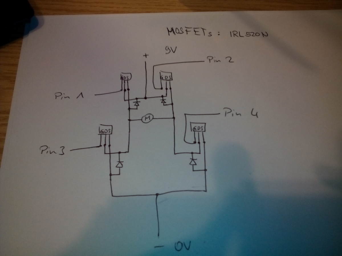

Hallo! Momentan versuche ich Motoren in beide Richtungen drehen zu lassen. Dazu habe ich mir einen Vierquadrantensteller mit 4 IRL520N-Mosfets aufgebaut. Als Freilaufdioden habe ich BY251's verwendet. Der Motor läuft normalerweise mit 9V, die habe ich auch an die H-Brücke angelegt (Spannungsversorgungsgerät liefert maximal 1A, schließe ich den Motor direkt an, dreht er sich schnell). Es handelt sich um einen normalen Elektromotor von Lego Technic, allerdings zeigen andere 9V-Motoren den gleichen Effekt. Tatsächlich funktioniert die Schaltung auch prinzipiell, die Motoren drehen sich in die unterschiedlichen Richtungen, allerdings sehr langsam. Ich brauche eine größere Leistung und Drehzahl. Mein ArduinoMega2560 liefert 5V an den Pins. Im Programm habe ich einfach abwechselnd pin1 & pin4 bzw. pin2 & pin3 auf HIGH und dann wieder LOW gestellt. Woran liegt das? Ist die Schaltung unbrauchbar und wenn ja, was muss ich verändern? Mit freundlichen Grüßen, danke im voraus für die Antworten Manu
Hallo, die Schaltung sieht soweit ganz gut aus, aber bist du sicher das die 5V vom Arduino als Ugs ausreichen um den FET ganz durchzusteuern. Dazu solltest du das Datenblatt konsultieren. Lg

Manuel R. schrieb: > Woran liegt das? Ist die Schaltung unbrauchbar Ja, ist unbrauchbar. Erklärungen finden sich zu ähnlichen Schaltungen (N-Fet als High-Side Schalter) x-fach im Inet. > und wenn ja, was muss ich > verändern? P-channel Fets statt der Dinger, die direkt an +9V liegen.

liga schrieb: > P-channel Fets statt der Dinger, die direkt an +9V liegen. Reicht nicht. Damit die richtig ausgehen braucht man noch einen Arduino mit 9V am Ausgang. MfG Klaus
joooooo schrieb: > Ugs 5V ist ok siehe Vgs vs Ids Diagramm im DB. Bei einem N-Kanal FET ist die Source immer um Ugs niedriger als das Gate. Wenn der Fet gut ist, und nur 2V Ugs hat, dann kommen am High-Treiber an der Source gerade mal 3V heraus. Fazit: unbrauchbar... Du brauchst also dort den erwähnten P-Kanal FET und eine Treiberstufe, die aus den 5V 9V macht. Am einfachsten geht das mit einem NPN-Inverter.
@ Manuel R. (manu_se) > IMG_20150205_195344.jpg Deine "Vollbrücke" ist Schrott. Nimm eine voll integrierte ala L293, L297 oder L6203. Die brauchen aber eher so 12V als Minimum. Merke. Eine H-Brücke ist MEHR als 4 Transistoren. Vor allem viel mehr Know How! Siehe H-Brücken Übersicht. Wenn es auch mit 5V aufwärts gehen soll und nur kleine Ströme im Bereich von 0,5A geschaltet werden sollen, reicht ein MOSFET-Treiber ala ICL7667.

#4001449
Also, ein N Fet braucht eine positive Spannung UGS, sagen wir 5V. Im Idealfall ist dein Fet Kurzschluss wenn EIN, und Unterbruch wenn OFF. Jetzt liegen aber die oberen N-Fets zwischen Versorgung (deinen 9V) und dem Motor. Möchtest du nun den oberen N-Fet einschalten, bekommt dem Motor an entsprechendem pin ja idealerweise 9V. Der Source-Anschluss deines oberen N-Fet hat also auch 9V. UGS muss >5V sein (oder eben laut Datenblatt), dem entsprechend muss die Spannung am Gate-Anschluss deines oberen N-Fet mindestens Vcc + UGS betragen, beispielsweise 14V.

Weiterhin solltest du noch einen Pulldown von mindestens 10k eher 50 oder 100k vom Gate der N Kanal Mosfets nach GND verbauen. Derzeit betreibst du die oberen Mosfets im Linear Bereich, weil sie nicht komplett durch schalten. diese sollten auch vermehrt warm werden.

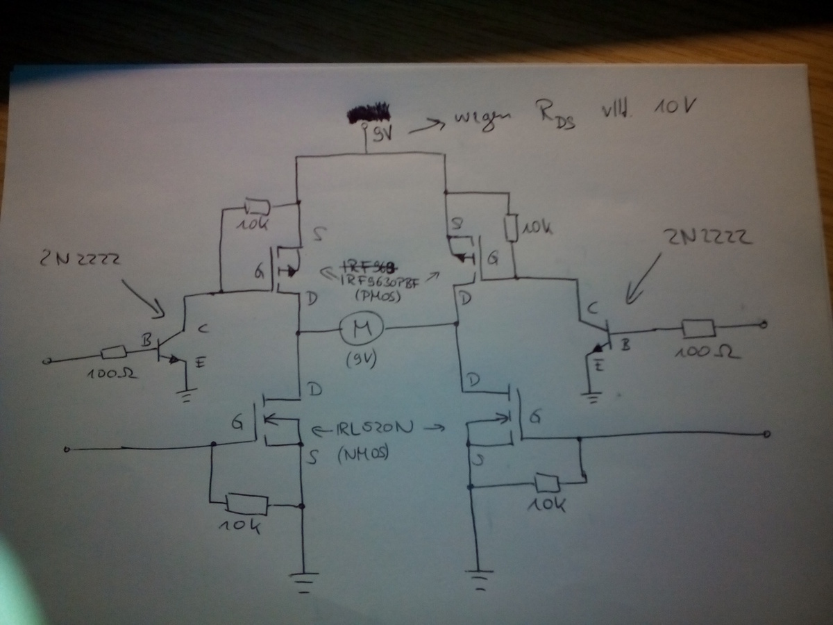

Soo... Danke für die vielen schnellen Antworten. Ich hab einen zweiten Anlauf für euch. Passt das so? Bei den Vorwiderständen der NPN-Transistoren bin ich mir ziemlich unsicher. MfG Manu
Manuel R. schrieb: > Passt das so? Bei den > Vorwiderständen der NPN-Transistoren bin ich mir ziemlich unsicher. Ja, geht so. Die Vorwiderstände an den Basen kannst Du ruhig auf 1KOhm erhöhen.
Sehr schön, werde ich tun. Oh, ich habe wohl die Freilaufdioden vergessen... Dazu noch eine Frage: Brauche ich die wirklich, oder reicht dazu die integrierte Diode, die (bspw. beim IRL520N) im Datenblatt zu sehen ist? Mfg Manu
Manuel R. schrieb: > Oh, ich habe wohl die Freilaufdioden vergessen... Mach welche dran -daran soll es doch nicht scheitern.
