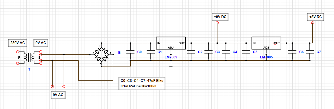

Hallo Gemeinde,
ich brauche für ein Projekt Spannungsquellen für 3 Verbraucher. DC als
auch AC. Da ich im Gehäuse Platz sparen möchte, hätte ich dafür gerne
eine Lösung auf einer Platine.
Ich bin jedoch unerfahren und durch die ganze Sucherei im Internet
verunsichert.
Versorgt werden sollen folgende Verbraucher:
Gleichspannung:
5V DC Raspberry Pi unter 1,5A
9-30V DC für einen Phonoverstärker 5mA
Wechselspannung:
9-12V AC für Lautstärkenregelung und Quellenwahl (hier habe ich leider
noch keine Angaben zum Strom)
Nach tagelangen Recherchen bin ich an den LM78XX Spannungsreglern hängen
geblieben und frage mich ob der Aufbau im Anhang für mein vorhaben
funktionieren würde.
Die  Grundschaltung habe ich bei Google gefunden, finde jedoch den
passende Beitrag dazu nicht:
http://www.mikrocontroller.net/attachment/40105/doppelte_Spannungsregulierung.jpg
Zudem verstehe ich nicht warum die Kondensatoren diese Kapazitäten
haben. Kann mir jemand dazu etwas erklären?
Vielleicht hat jemand von euch eine Idee wie ich mein Vorhaben umsetzen
kann. Ich bin für jede Hilfe dankbar!
Moderator (Firma: Titel) Persönliche Seite #4000420
Ich würde hier zwei parallele Pfade aufbauen, zumal der 5mA Pfad dann
mit einem kleinen 100mA Regler aufgebaut werden kann.
Niemals wurde ich aber den ganzen Digitalstrom quer durch die
Audioabteilung schicken. Da sind Störungen vorprogrammiert...
Gast #4000493
9VAC klingt merkwürdig. Was für ein Lautstärkesteller soll das sein,
Synchronmotor ?
Aber 9VAC vom Trafo reicht gerade mal für 5V für den RPi, nicht für 9V.
Dazu müsste der Trafo 12V haben, und dann muss der 78S05 zu viel
verheizen.
Bau es besser mit Spannungsverdoppler so:
            1N4148        +-----+
        +-|>|--+--|>|--+--|78L09|--+-- 9V/10mA
        |    100uF   100uF   |    100nF
  9V/3A | |            |     +-----+
 o--+ +-(-+-|>|-+--+---(--+--|78S05|--+-- +5V/2A
    S:S +-(-|>|-+  |   |  |     |     |
    S:S | |     10000uF|330nF   |   100nF
    S:S | +-|<|-+  |   |  |     |     |
 o--+ +-+---|<|-+--+---+--+-----+-----+-- GND
          B40C3200
Dann darf der 78L09 auch ein 78L12 sein für 12V zum Vorverstärker.
Verwendet man als 5V Regler einen LT1086-5, dürfen es auch 6800uF statt
10000uF/16V sein.
Die Schaltung und nötige Berechnugnen stehen hier:
http://www.dse-faq.elektronik-kompendium.de/dse-faq.htm#F.9
OP #4000523
Hallo MaWin, herzlichen Dank für den Link!
Der Laustärkeregler ist dieser hier:
http://www.audiogears.it/product.php~idx~~~1708~~locale~~~225~~LITE+AUDIO+MV02~.html
Der hat wie es ausschaut (ist noch unterwegs zu mir) eine eigene
Gleichrichter- und Spannungsregelung. Daher die 9-12V AC. Ich bin
gespannt was für ein Spannungsregler verbaut ist.
Da es sich um ein kleines Verstärkerprojekt handelt, bin ich auch
verunsichert was Brummen und Störungen angeht. Wie Lothar bereits
angesrpchen hatte.
Naja ich merke schon, ich hab da noch viel zu lesen...
Gast #4000528
Es sieht nicht so aus, als ob der Wechselspannung BRAUCHT.
Der Brückengleichrichter richtet auch Gleichspannung.
Die 9-12V passen zu einem 5V Regler, die Relais auch.
Interessant ist die Frage nach der Masse.
Wenn die Masse der Platine in Bezug zur Masse der Restschaltung ständig
schwankt, hast du brummen.
Es kann sinnvoll sein, VOR dem Spannungsregler (am Siebelko) die
Spannung vom Eingang des 78S05 reinzustopfen und Masse zu verbinden.
Damit legst du den Gleichrichter mit seinem Masseversatz lahm.
